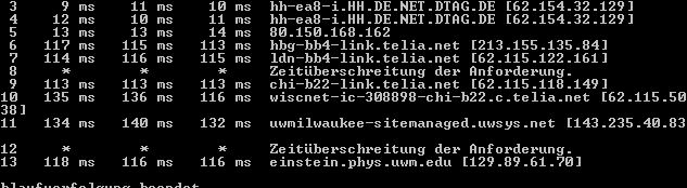

Bei welchem Internetanbieter bist du denn? Ich vermute ein Routingproblem. Das hatte ich bei Kabeldeutschland auch ab und zu. Manche Webseiten gingen dann ein paar Tage einfach nicht bei mir.
gib doch mal tracert url ein. Dann siehst Du doch wo die Verbindung verloren geht. Danach kannst Du die Server-ips googeln. Ich hänge am Celler Knoten und hier geht die Seite auch.
Server ist in usa.

Blade0ne schrieb:
Habe aber auch mit dem Bild gezeigt das Sie On ist.
Das ist mir bewusst und darauf war meine aussage auch nicht bezogen, sondern darauf das eben ein ping über die erreichbarkeit einer webssite nichts aussagt ;)
