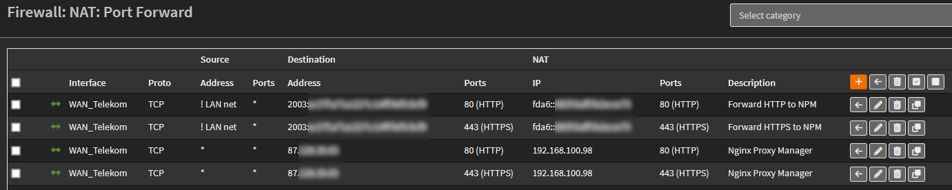

Sowohl für IPv4 wie auch für IPv6 nutze ich Port Forwardings, um die Anfragen an Port 80 und 443 an den LXC-Container weiterzuleiten. IPv4 wie üblich an meine lokale 192.168. Adresse, IPv6 an die lokale ULA Adresse. Router ist eine OPNSense.
HTTP funktioniert einwandfrei über beide Protokolle. HTTPS funktioniert einwandfrei über IPv4, nicht jedoch über IPv6. Hier schlägt der TLS-Handshake fehl:

In den Firewall Logs sehe ich keinen Unterschied zu HTTP und IPv4. TCP kommt rein, wird an die ULA des Containers weitergeleitet, fertig.

Der Container hat eine ULA wie alle Geräte in meinem Netzwerk. Und was auf der WAN-IP meines Routers auf Port 80 und Port 443 ankommt, wird an diese ULA weitergeleitet. Das Konstrukt ist so gebaut, da für diese WAN-IP der Reverse DNS-Eintrag gesetzt ist.

Genau aus dem Grund habe ich doch Port Forwarding konfiguriert.

Port Forwarding ist Port Forwarding. Warum sollte ich einen Port, der auf einer IPv6-Adresse angesprochen wird, nicht an eine andere IPv6-Adresse weiterleiten können. Noch mal: Ich tue genau das für Port 80 und es funktioniert.
