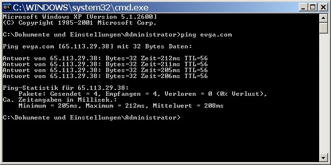

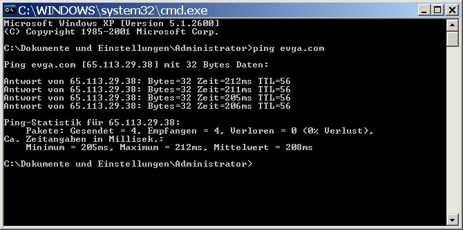

Kannst die Seite anpingen ?
Mal anderen DNS versucht ?
Ping geht. 181 ms.

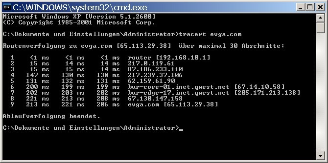

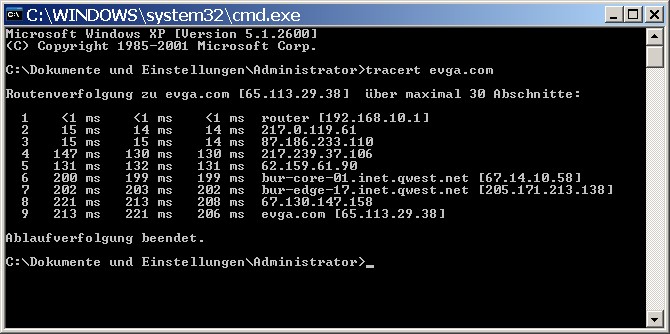

Was sagt tracert ?
Beim zweiten Punkt sind Sternchen.
Ich nehme mal an, dass das schlecht ist.^^

BEim Tracert ist der zweite Punkt jedoch immer noch mit Sternen versehen.
Ich habe gerade den Junos Pulse VPN abgeschaltet, obwohl ich diesen gerade gar nicht benutzt hatte - der Startet automatisch, verbindet sich jedoch nicht mit dem Uninetz, wenn ich das nicht will.
Nicht unbedingt da du ja per DNS den Namen auflöst und auch bis zum Ziel kommst.
Demnach scheint OSI Schicht 1-4 zu gehen, also liegt das Problem weiter oben.
Irgendetwas blockiert dann den Aufruf.
Poste mal das Bild deines tracert.
