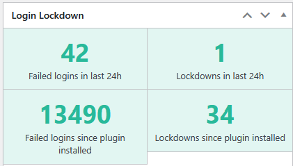

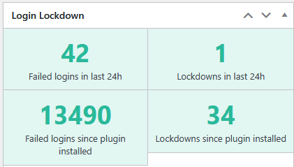

Hier mal die Lockdown Stats von einer Seite mit sehr wenig Traffic im Monat. Kannste dir ausrechnen was los ist, wenn du ne bekannte Seite hast. Und das sind nur die Logins ... nebenbei durchsuchen die regelmäßig deine Plugins und Themes nach bekannten Lücken. Und wenn da was dabei ist, gehts ganz schnell.
Sichert man deswegen nicht, z.B. über die htaccess zusätzlich seinen Backend Bereich, damit man erst gar nicht zum Login Bereich kommt?
Also hatte ja diese ganzen Plugins schon paar Monate, bzw. habe lange nicht mehr neue installiert und es war auch immer ok alles... D.H. es gibt viele Loginversuche?

Ja, oder auch hinter Cloudflare ... aber bei sicheren Passwörtern kommen die nicht weit. Aber generell natürlich nochmal ne extra Sicherheitsschicht ... wenn das Passwort sicher ist :-)
Schau doch mal in deine Logfiles ... da siehst du was die Bots alles so treiben auf deinem Server ... wenn es Logfiles gibt :-)
