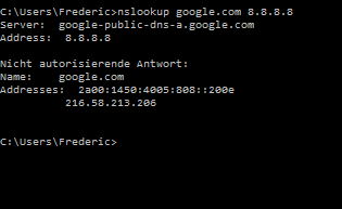

Weiß jetzt ehrlich gesagt nicht, was genau ich mit der Antwort anfangen soll. Kannst du mir das ein wenig näher erläutern :D.
Ggf. Folgendes?:
Na wie erwähnt: Wenn dort was gelistet wird, existiert die Domain so im Google DNS, sollte also global entsprechend aufrufbar sein.
