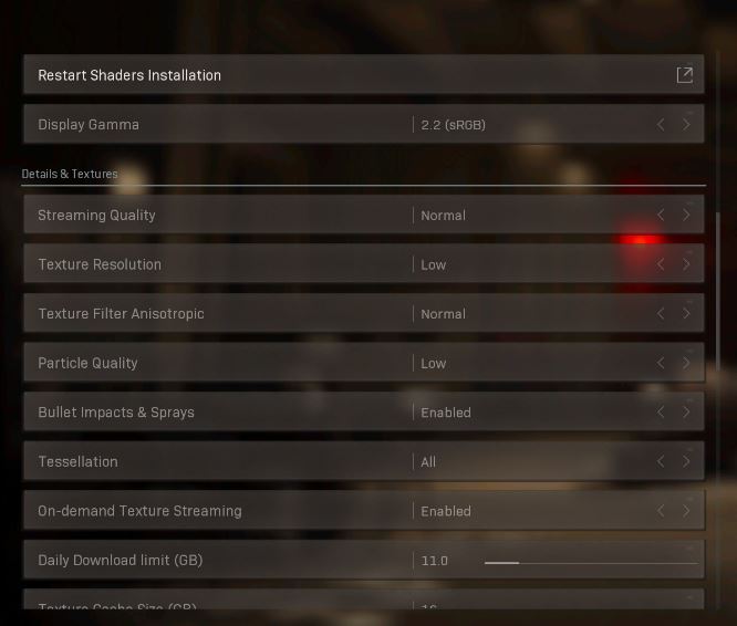

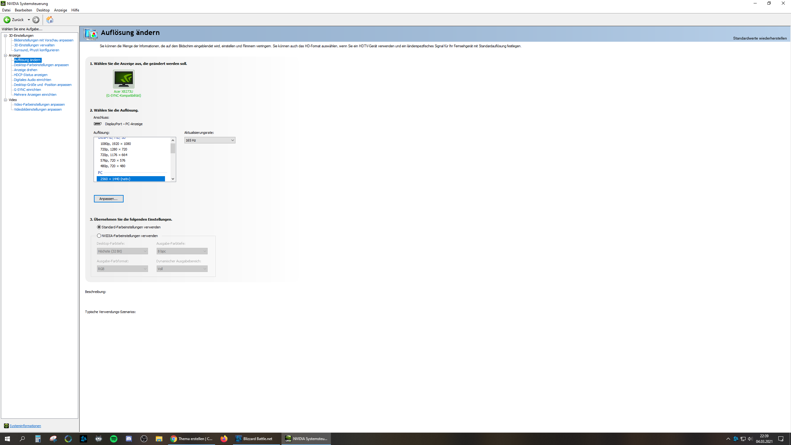

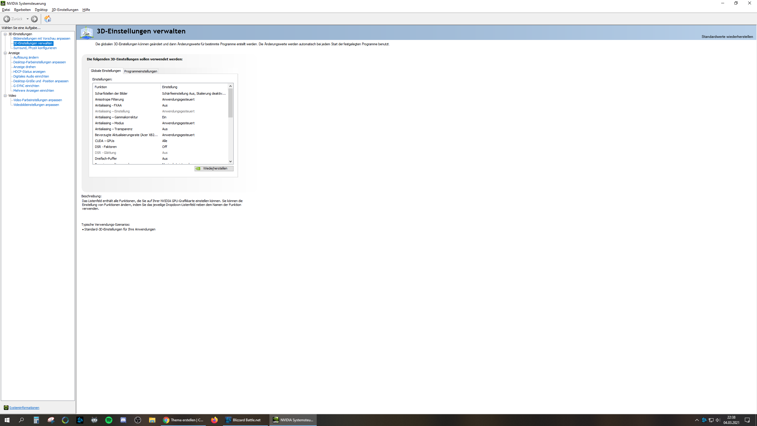

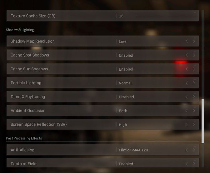

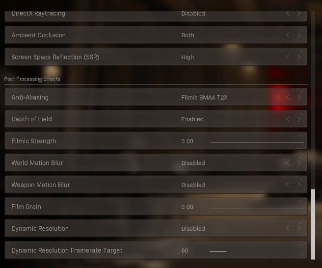

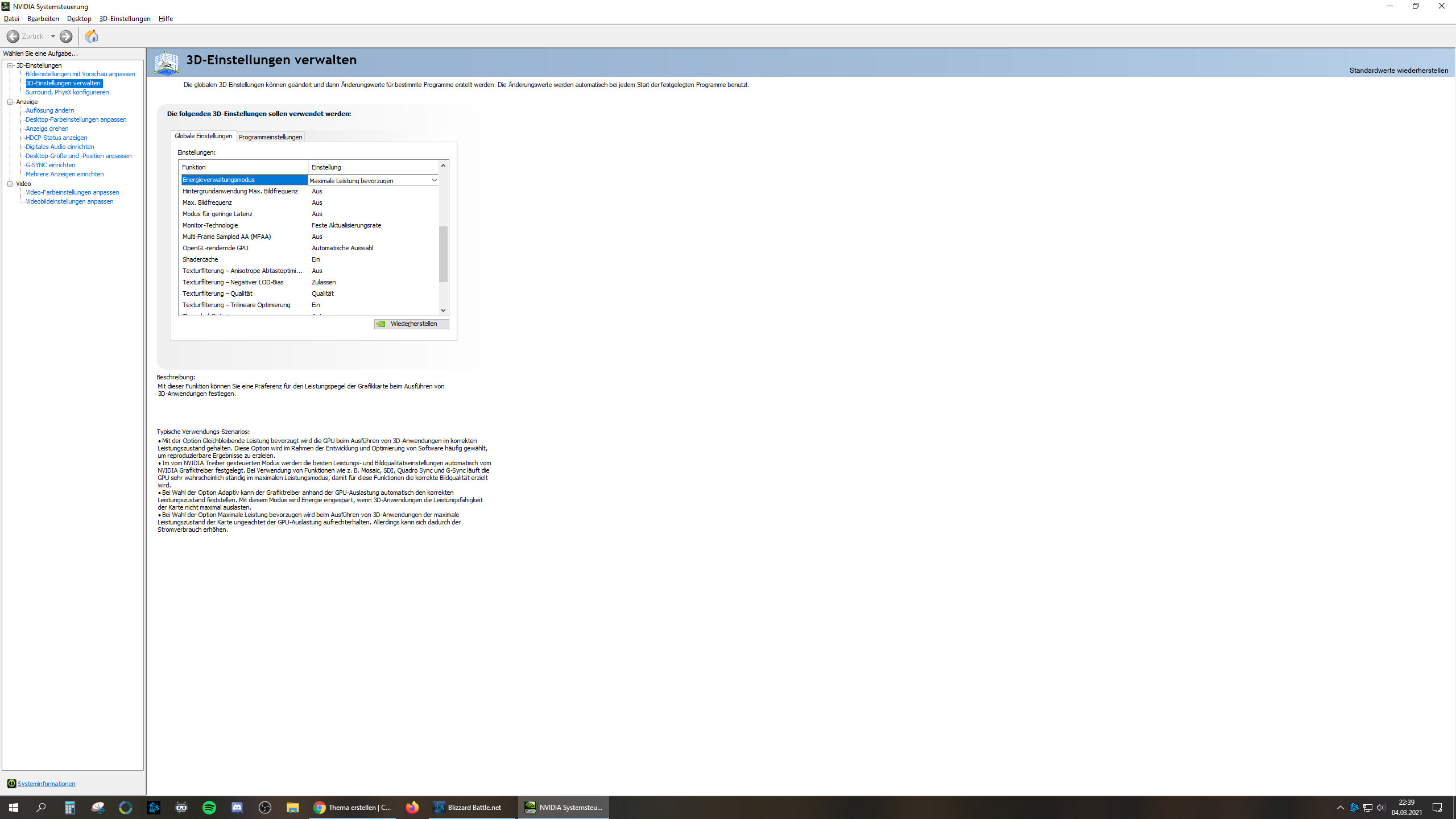

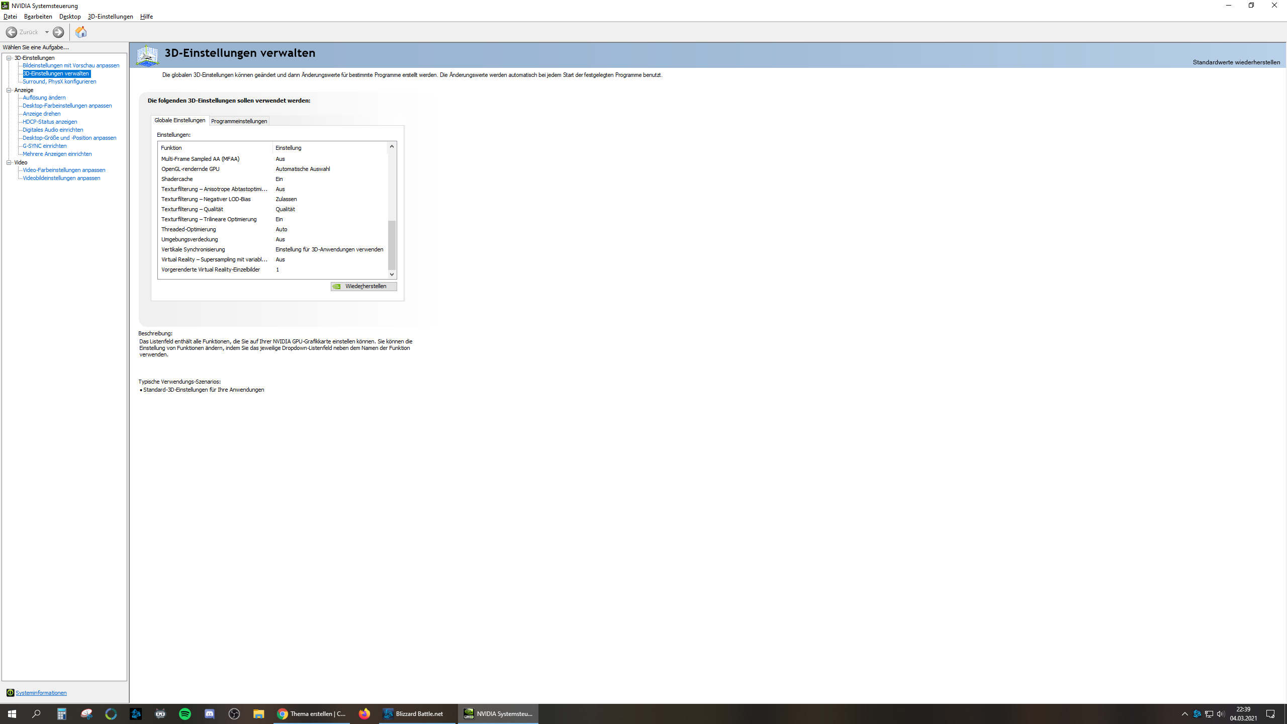

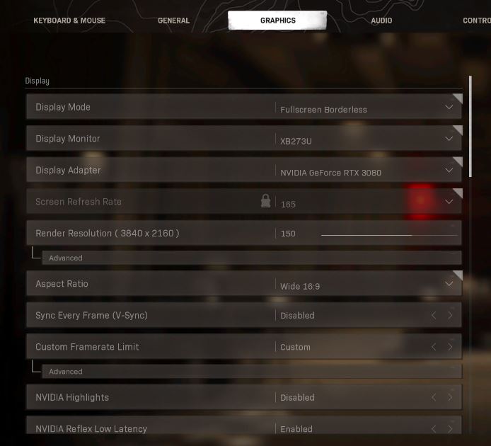

Ich hänge auch mal ein paar Screenshots an, die euch hoffentlich weiterhelfen. Ich bin mit meinem Latein am Ende. Mit keiner Grafikkarte hatte ich bisher dieses Phänomen.

P. S. die Render-Resolution steht auf dem Screenshot auf 4k, weil mir das Geforce Experience so empfohlen hat. Dann sind die Streifen zwar etwas besser, aber die fps belaufen sich dann ca. auf 80-90. Und ganz ehrlich, warum sollte ich die Render-Resolution auf 4k stellen, wenn ich einen 2k Monitor habe. Von daher: normal steht die bei mir auf 100.
Ja, GeForce Experience ist halt dumm. 100 passt.
Was hast du in der Nvidia-Systemsteuerung unter G-Sync einrichten eingestellt? Damit es im Randlosen Fenstermodus funktioniert, muss da Vollbild+Fenster aktiviert sein. "Nur Vollbild" => Tearing.

Failure schrieb:
selbst in ultra Settings habe ich 150-165fps, aber es sieht einfach nicht schön aus im Sinne von "Streifen" die sich bilden, wenn ich mich bewege
Tearing ?
Kommt wenn man ohne Sync zockt oder wenn man mit Sync mehr FPS als Hz hat also Frame Limiter an
um in der "Sync Range" zu bleiben. Am besten direkt im Spiel oder im Treiber: Nvidia Systemsteuerung,
3D Einstellungen verwalten, Max.Bildfrequenz bei 144Hz auf 140FPS oder bei 165Hz auf 160FPS stellen.
Reaktionen: Failure
Hier habe ich schon beide Einstellungen getestet.

Wenn ich V-Sync aktiviere, dann scheint es weg zu sein. Wenn ich V-Sync deaktiviere und ingame auf 165fps limitiere, dann ist es da. Ich habe mir nach euren Beiträgen auch mal Videos zu Tearing angeschaut, das ist vermutlich der treffendere Begriff (sorry, hatte ich vorher noch nie, daher keine Erfahrung damit).

Du musst immer etwas unter deiner maximal möglichen Herzzahl bleiben mit dem framelimiter. Ich weiß auch nicht wie es genau bei deinem Monitor ist, mein alter Acer XB1 hatte auch 165 hz aber das war eher overdrive und alles wirkte ruckelig. 144hz waren dagegen kein Problem. Dort hatte ich dann die frames auf 143 max limitiert.

Also wenn ich V-Sync deaktiviere und ingame auf 160 fps limitiere, dann passt es auch überhaupt nicht. Nur mit V-Sync läuft alles einwandfrei. Aber auch mit V-Sync geht er über 160fps und ich hab kein Tearing.
Wenn in der Nvidia Systemsteuerung G-Sync an ist dann dürftest du kein Tearing haben
es sei denn die vom Hersteller angegebene Sync Range bis 165Hz stimmt vielleicht nicht
dann müsstest du mal testweise auf 143 FPS begrenzen. Das wäre die Grenze für 144Hz.
Auf 165Hz geht es mit V-Sync bis 165FPS und weniger FPS als Hz sind nicht smooth.
