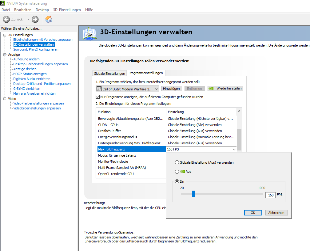

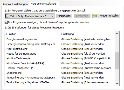

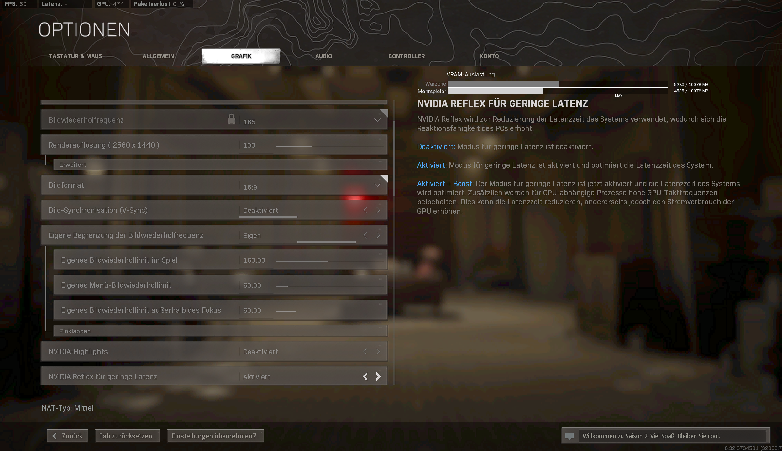

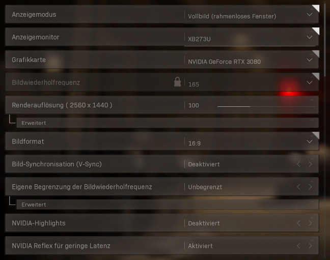

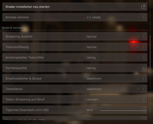

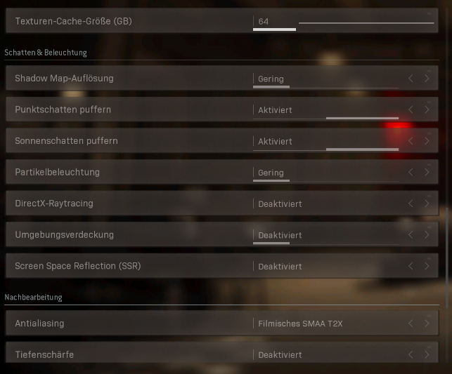

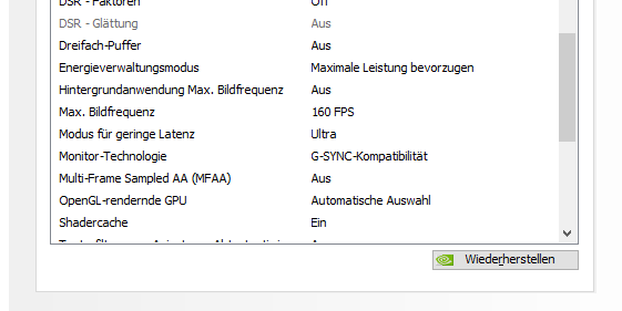

Ich habe jetzt so viel verstellt / umgestellt, dass ich gar nicht mehr alles dazu schreiben kann. Aktuell habe ich V-Sync deaktiviert und sowohl ingame als auch in den Nvidia Settings für diese Anwendung auf 160 FPS limitiert. Ich habe auch testweise die hauseigene Aktualisierungsrate vom Monitor eingeblendet und da ist mir aufgefallen: obwohl ich ingame auf 160 FPS limitiere UND in den Nvidia Einstellungen auf 160 FPS limitiere, kommt er ingame immer wieder an die 165 FPS. Könnte hierin das Problem liegen? Wie kann ich das noch strenger limitieren? Anbei auch 2 Screenshots, damit klar wird, was ich meine.
Die FPS Anzeige links oben im Game übersteigt nie die limitierte Zahl, egal ob 140, 150 oder was auch immer ich hier eingebe. Die FPS Anzeige vom Monitor kommt aber wie gesagt immer wieder an die 165 FPS dran.
// Edit: Egal ob höchste/niedrigste Settings, mit/ohne V-Sync, mit/ohne G-Sync, 144hz, 165hz und was weiß ich was ich noch alles getestet hab die letzten Tage.. es fühlt sich bei weitem nicht so flüssig und smooth an wie mit der 2070 Super (mit der Ausnahme, dass ich hier 1440p mit nur 90-100 FPS spielen konnte). Ich weiß nicht mehr wo ich noch ansetzen kann.

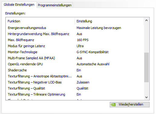

Stell unter den globalen Einstellungen das FPS Limit auf 160, dazu noch bei "Modus für geringe Latenz" auf Ultra und die "Vertikale Synchronisierung" auf Adaptiv oder Schnell, im Spiel VSync aus.
Und wie schon gesagt wurde unter den G-Sync Optionen den Fenster und Vollbildmodus aktivieren.
Reaktionen: Failure

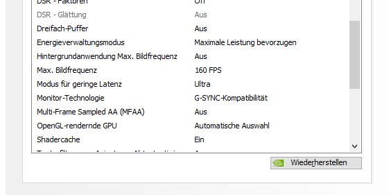

Wie kann es denn sein, dass die refresh rate vom Monitor konstant auf 165 steht (z. B. hier im Chrome oder Desktop), wenn ich auf 160 FPS limitiere (ja, ich hab neugestartet)? Die Einstellungen von PCTüftler werde ich direkt testen.

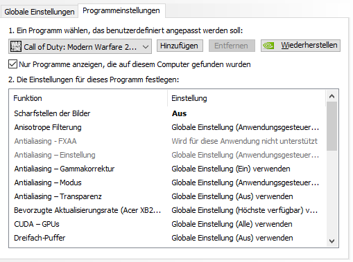

Im Screenshot in Post 21 hast du die Einstellung ja nur für COD gemacht und nicht global, da ist es ja dann kein Wunder das andere Anwendungen diese ignorieren.
Reaktionen: Failure

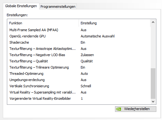

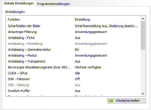

Ja, aber nach deinem Post habe ich es global gemacht und in den anderen Einstellungen global. Angehängt nochmal alle aktuellen Settings... weiß nicht, ob ich irgendwo noch was falsch gesetzt habe.

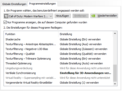

Die vertikale Sync Einstellung von COD (3. Screenshot) auch auf global setzen.
Reaktionen: Failure
Alles so gemacht, aber keine Veränderung...

Also aktuell läuft es in etwa so, wie mit der 2070. Also flüssig und smooth. Allerdings bin ich jetzt wieder weit von 160 FPS entfernt, in etwa 120-130. Ich habe sowohl den Spielmodus (Einstellungen, Spielen, Spielmodus) deaktiviert, als auch die Hardwarebeschleunigte GPU-Planung deaktiviert. Ich versuche weiter zu optimieren, es geht voran.
Dann probiere jetzt mal noch G-Sync abzuschalten (oben genannte Einstellungen aber beibehalten) ... bei mir gibt es nämlich ein ähnliches Phänomen wenn ich G-Sync aktiviert habe obwohl der Monitor ebenfalls als G-Sync kompatibel angegeben ist.
