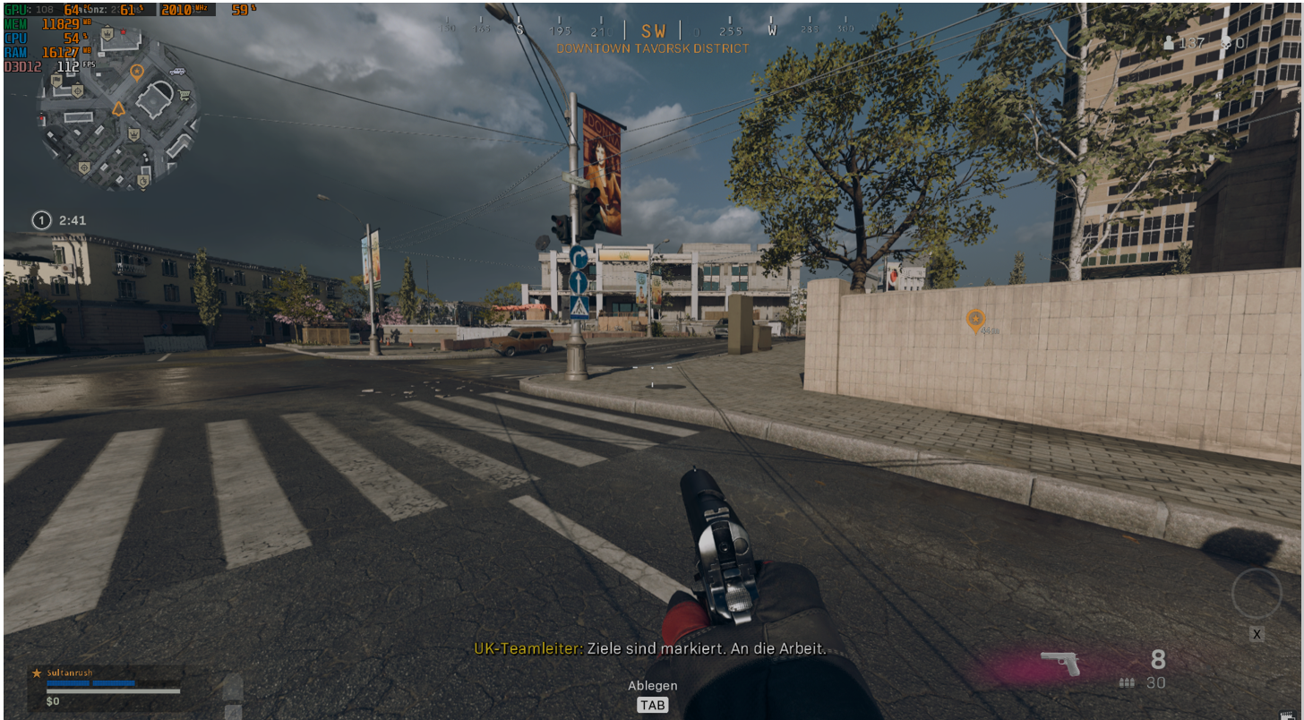

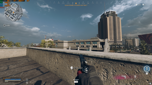

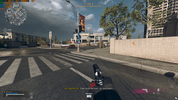

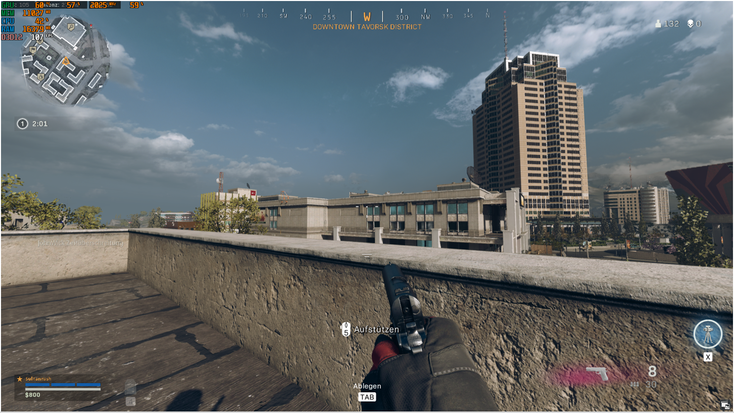

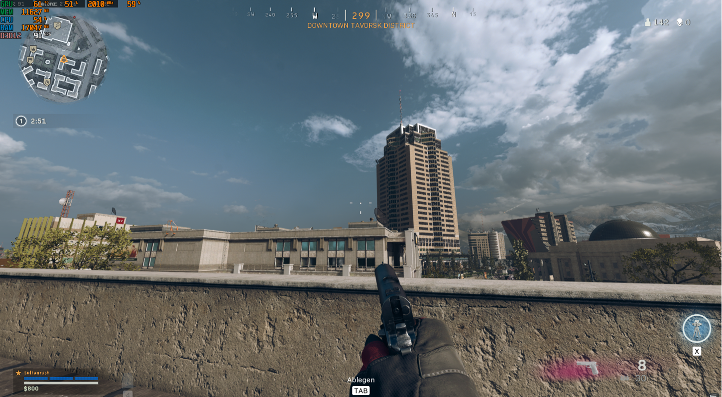

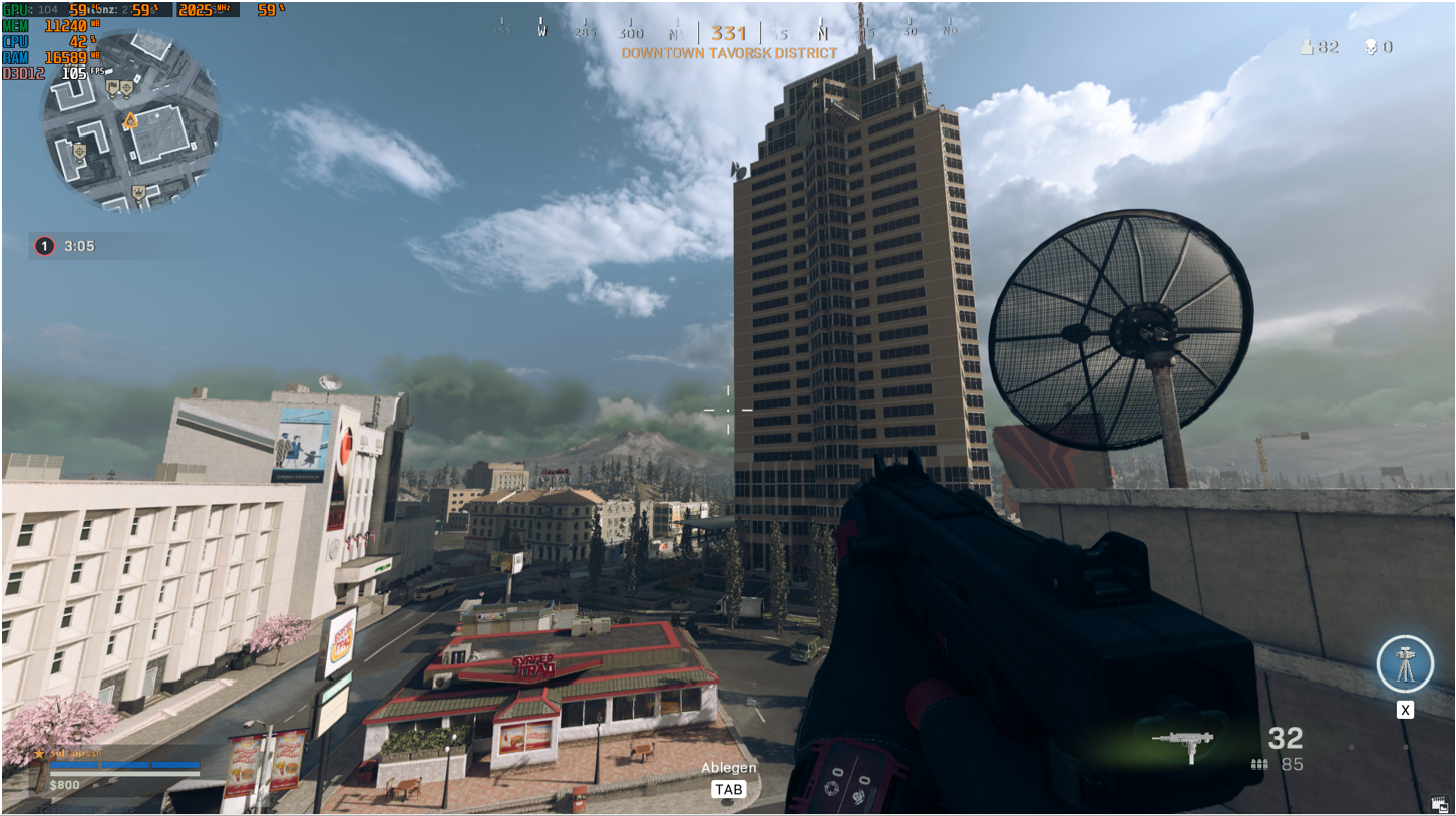

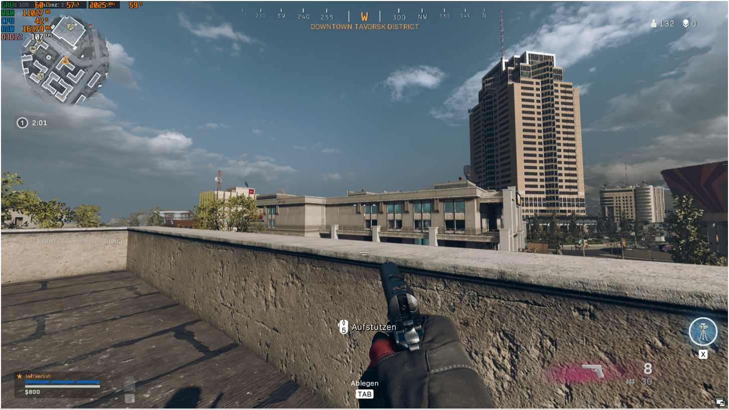

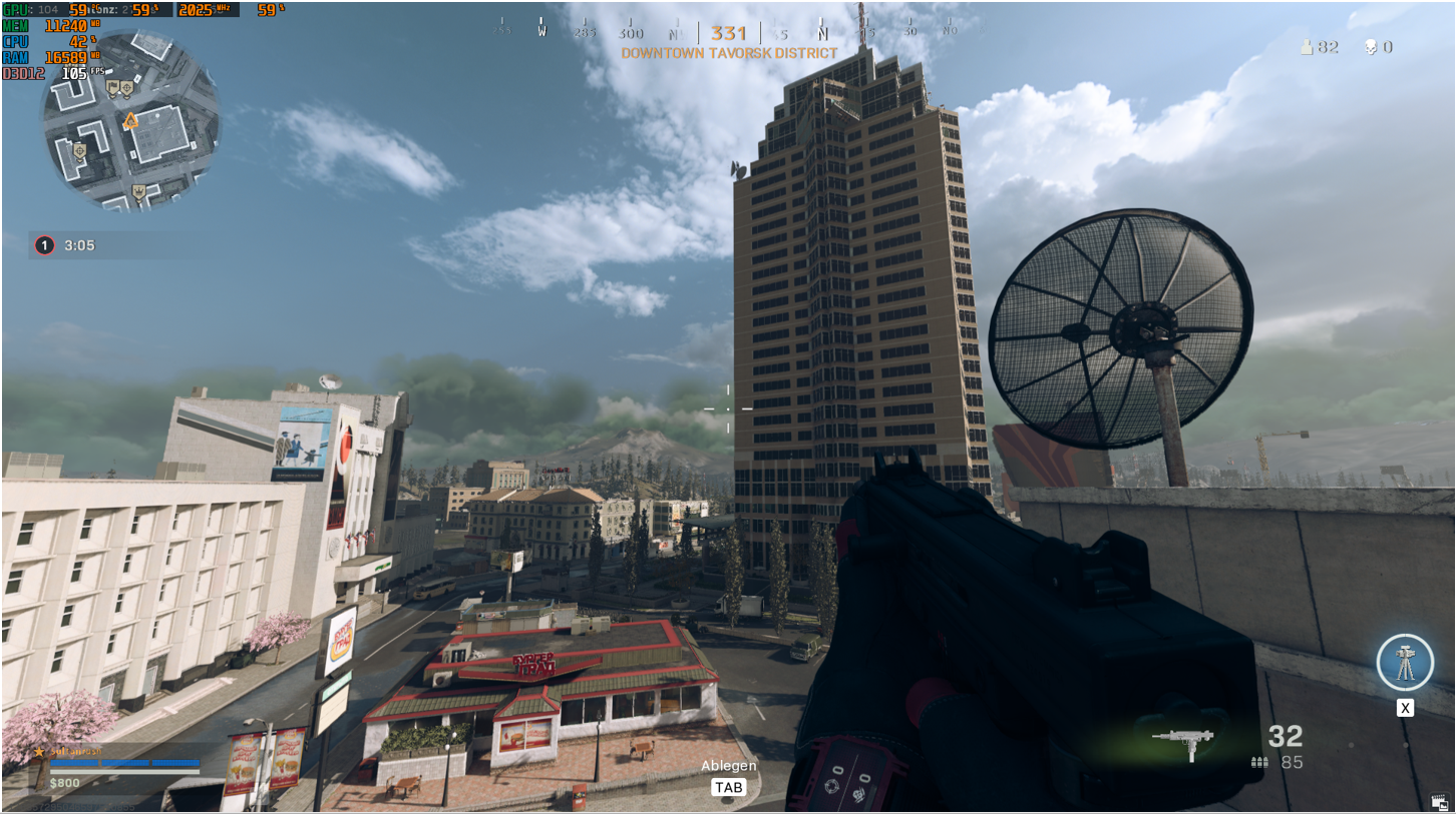

Nun habe ich aber das Problem das meine 3080 Ti nur auf 58% bis 70 % Auslastung kommt im Spiel und die FPS sind auch schon richtig niedrig für ne 3080 Ti. Wie schon erwähnt ich weiss wie kacke Warzone optimiert ist, aber die niedrige Grakka Auslastung zeigt schon das da ein Problem vorhanden ist. FPS in Downtown etwa 95 - 140 was zu wenig ist.
CPU Limit? Mit einer 5900X wohl kaum da ich bei den Cinebench Tests im Multicore auf 21300 Punkte komme wird das hier wohl auch stimmen.

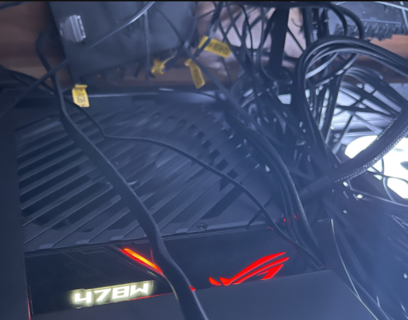

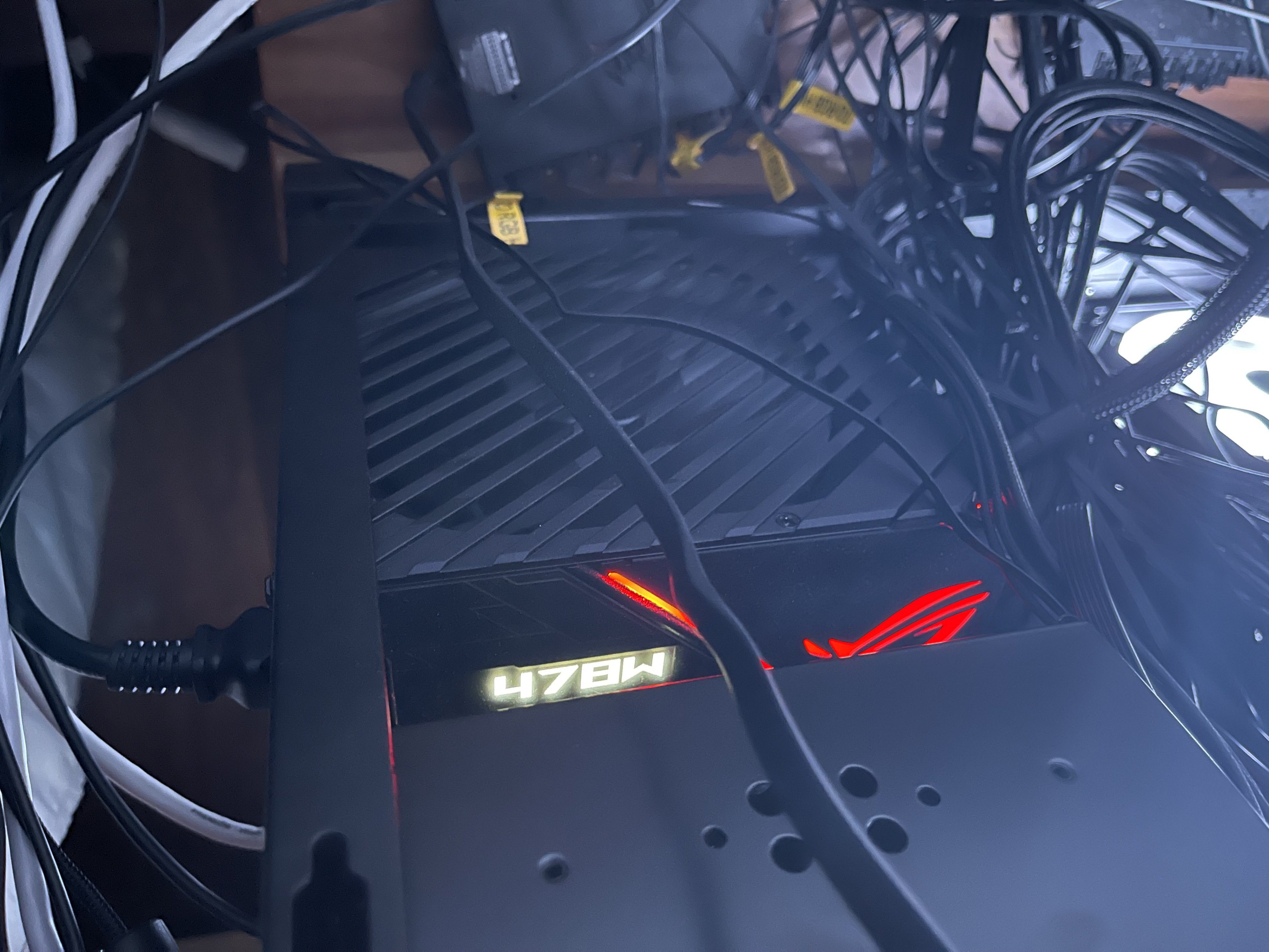

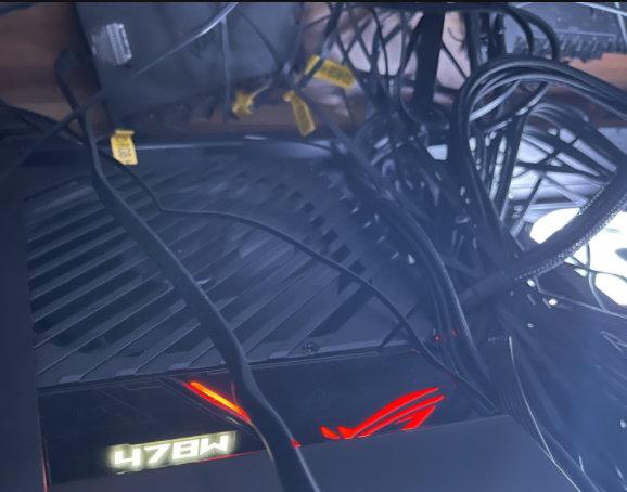

Auf dem Netzteil komme ich im Spiel auf einen Gesamtverbrauch von knapp 500 Watt, ist das Normal oder sollte dies mit einer 3080 Ti höher sein? Mit meiner 1080 GTX waren es so um die 320 Watt im Spiel.

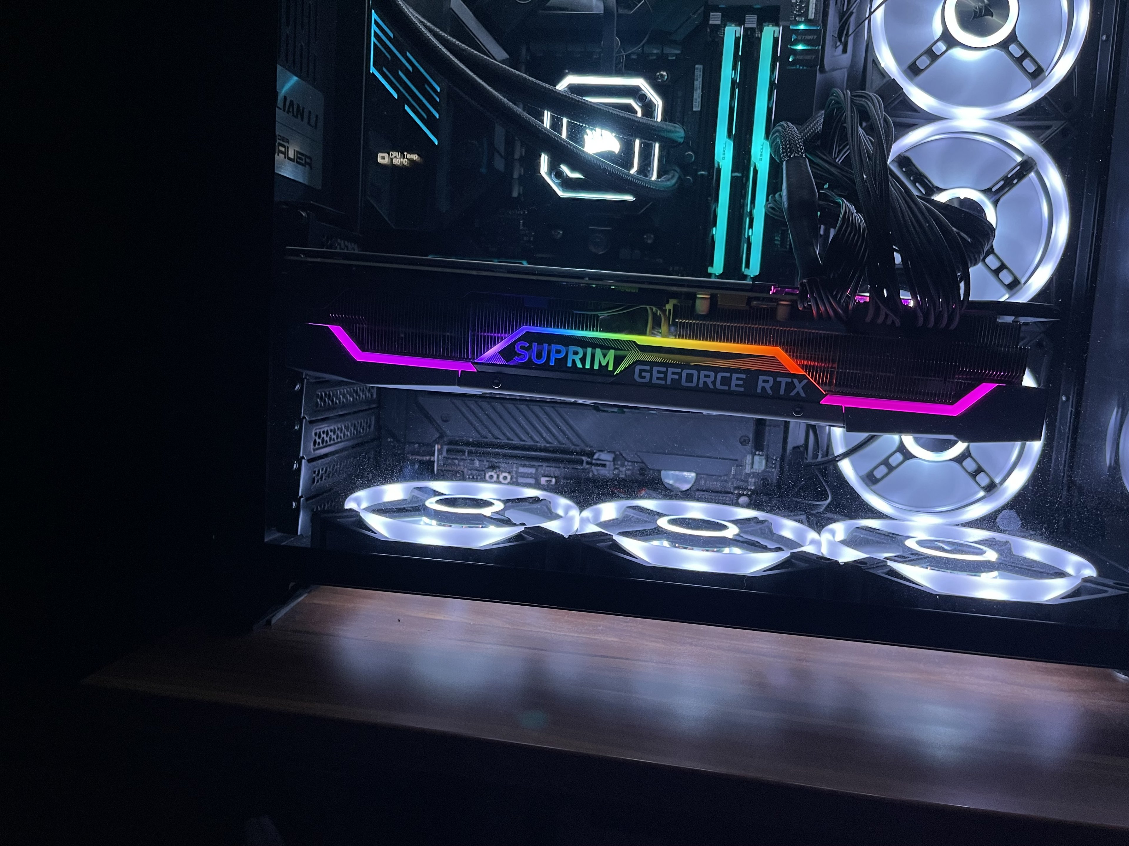

Die Grakka hängt ganz wenig schief da ich den mitgelieferten Fuss nicht einbauen kann wegen dem Gehäuselüfter der unten ist, hat das irgend einen Einfluss wenn die Grakka ganz leicht schief steht wegen dem Gewicht?
Ich halte es für gewagt ein PC Spiel mit einem Synthetischen Benchmark zu vergleichen. Ein Spiel schafft in der Regel nicht die Auslastung eines Benchmarks.
Wie hoch ist den die Auslastung der einzelnen Kernen?

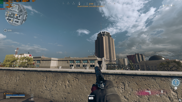

was zum ?! ...
Neben diesem Chaos:
wie sehen denn die anderen Games aus ?
Ist dort ein ähnliches Verhalten oder buggt mal wieder ein CoD Teil vor sich hin ? ;)

was zum ?! ...
Neben diesem Chaos:

Klingt eigentlich erstmal nach CPU-Limit...
Jupp. CPU-Limit. 12 Kerne bringen nichts, wenn das Spiel sie nicht nutzt. Deine CPU kann schon bei 4% Auslastung im Limit sein.
Und grad FHD ist definitiv die falsche Auflösung, wenn du eine 3080 Ti an ihre Grenzen bringen willst.

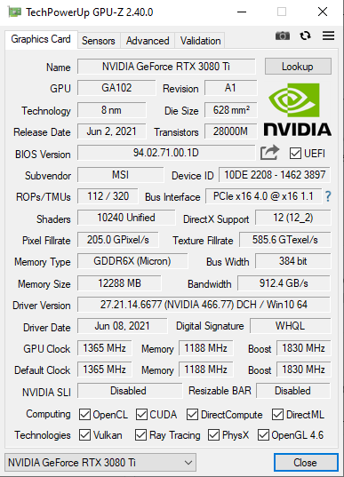

Und nebenbei schaust Du mit GPU-z ob die Graka richtig angebunden ist.

Das ist auf jeden Fall nicht die richtige CPU für ein Gaming PC mit dem Wunsch von High FPS FullHD Gaming. Tests trotzdem mal ein anderes Game. Also wirklich jedes andere, bitte.
Mit dem System wirst du in der Auflösung vermutlich immer im CPU Limit hängen. Nichtsdestotrotz läuft dein VRAM voll, der Bug ist schon ewig drin und wird vermutlich nie gefixt... Du kannst in der Datei C:\Users\\Documents\Call of Duty Modern Warfare\players\adv_options.ini den Wert VideoMemoryScale ändern. Probier einfach mal ein paar Werte aus, irgendwas zwischen 0.6 und 1 sollte passen. Damit solltest du es hinbekommen, dass vielleicht 10-11 GB VRAM maximal verwendet werden.

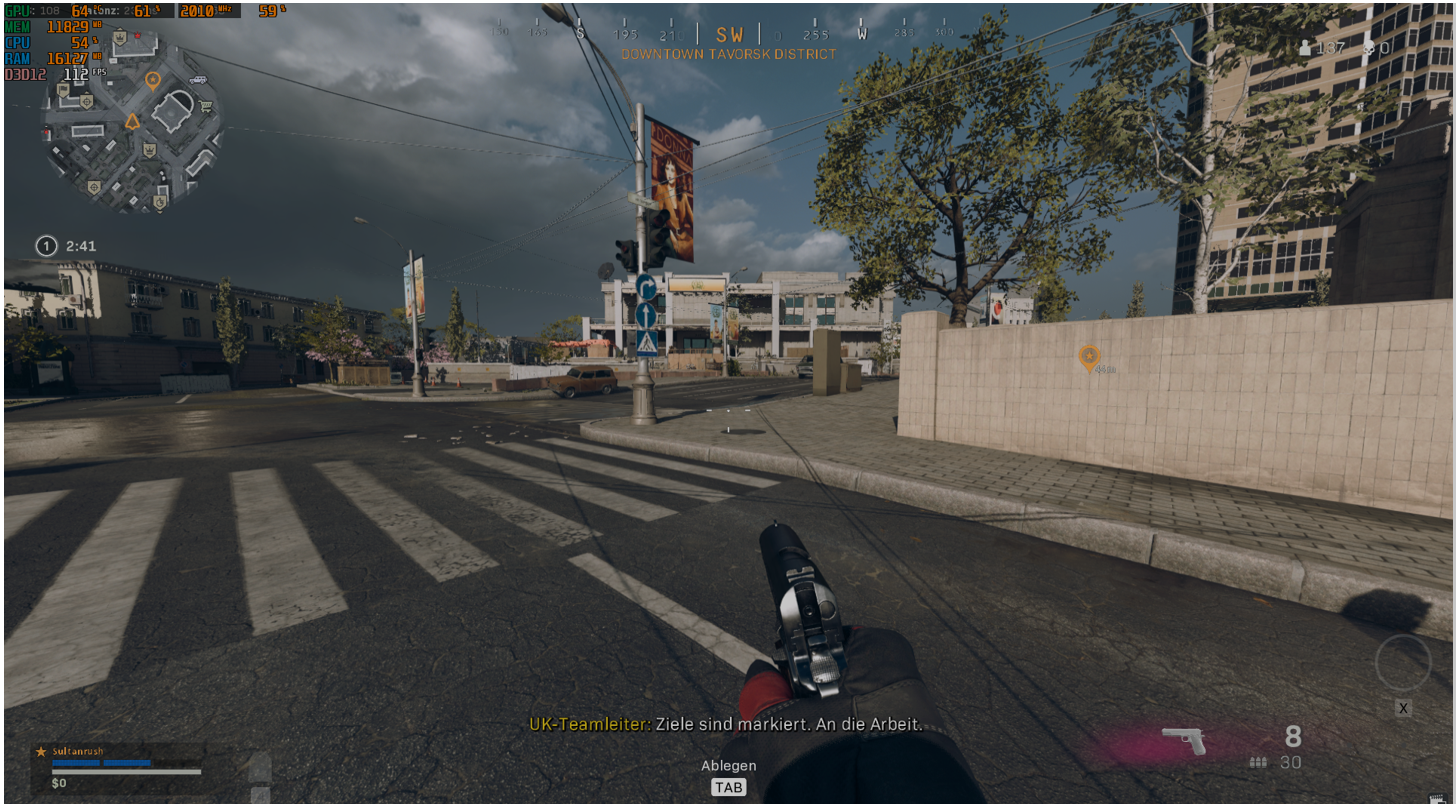

Bei läppischen 90 FPS in Warzone würde ich mich als Spieler auch wundern. Die Bilder sehen natürlich nach einem klassischen CPU Limit aus. Deshalb würde ich folgende Dinge prüfen:
  • XMP im Bios nicht eingeschaltet
  • Grafikkarte läuft nicht mit PCIe 4.0 x16
  • Treiber vermurkst, neu installieren
  • Gibt es generell wieder Beschwerden wegen der Performance? Warzone Season 4 könnte die Performance für Ryzen verschlechtert haben
Wie schon weiter oben erwähnt, kommen die Leute auf Youtube sehr wohl auf 90% Auslastung bei Full HD.
GPU-Z Foto hier:
Ist das in Ordnung so?
Das sehe ich genau so wie du. XMP ist doch für OC richtig? OC will ich momentan noch nicht ausprobieren.
Treiber könnte ich auch nochmals installieren, gibt es da weitere Sachen zu beachten?
