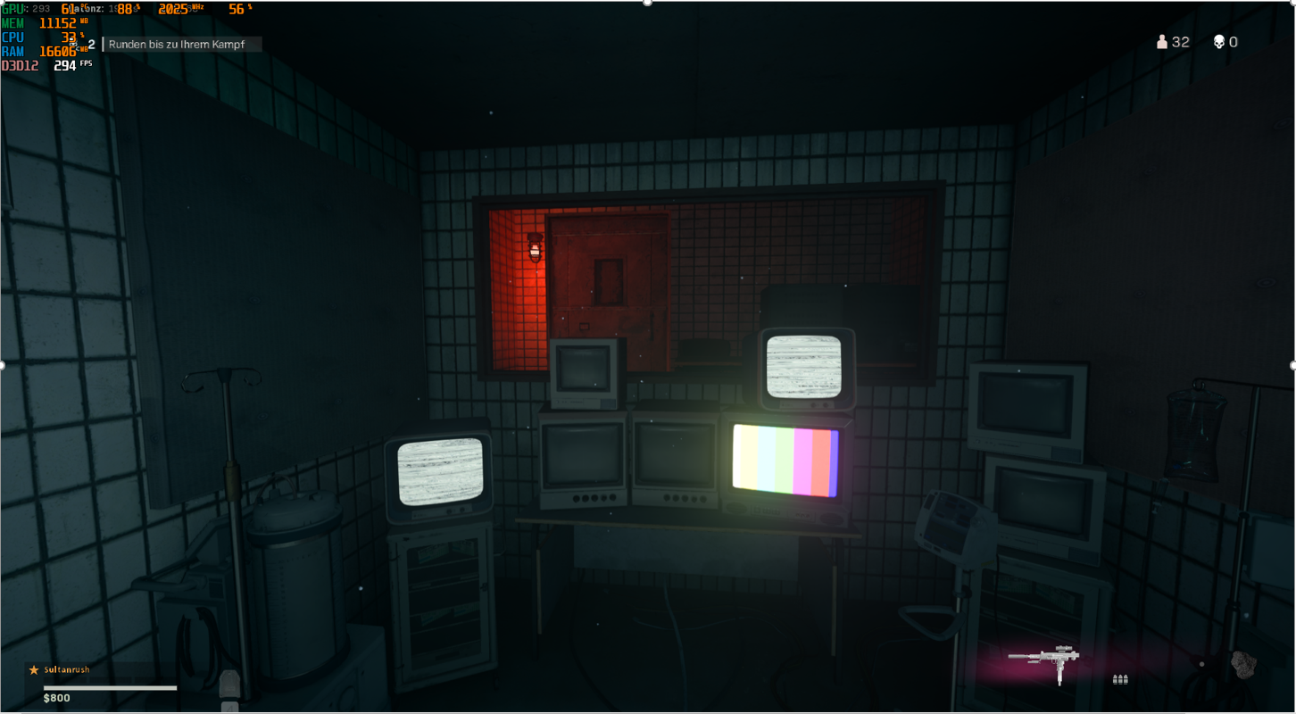

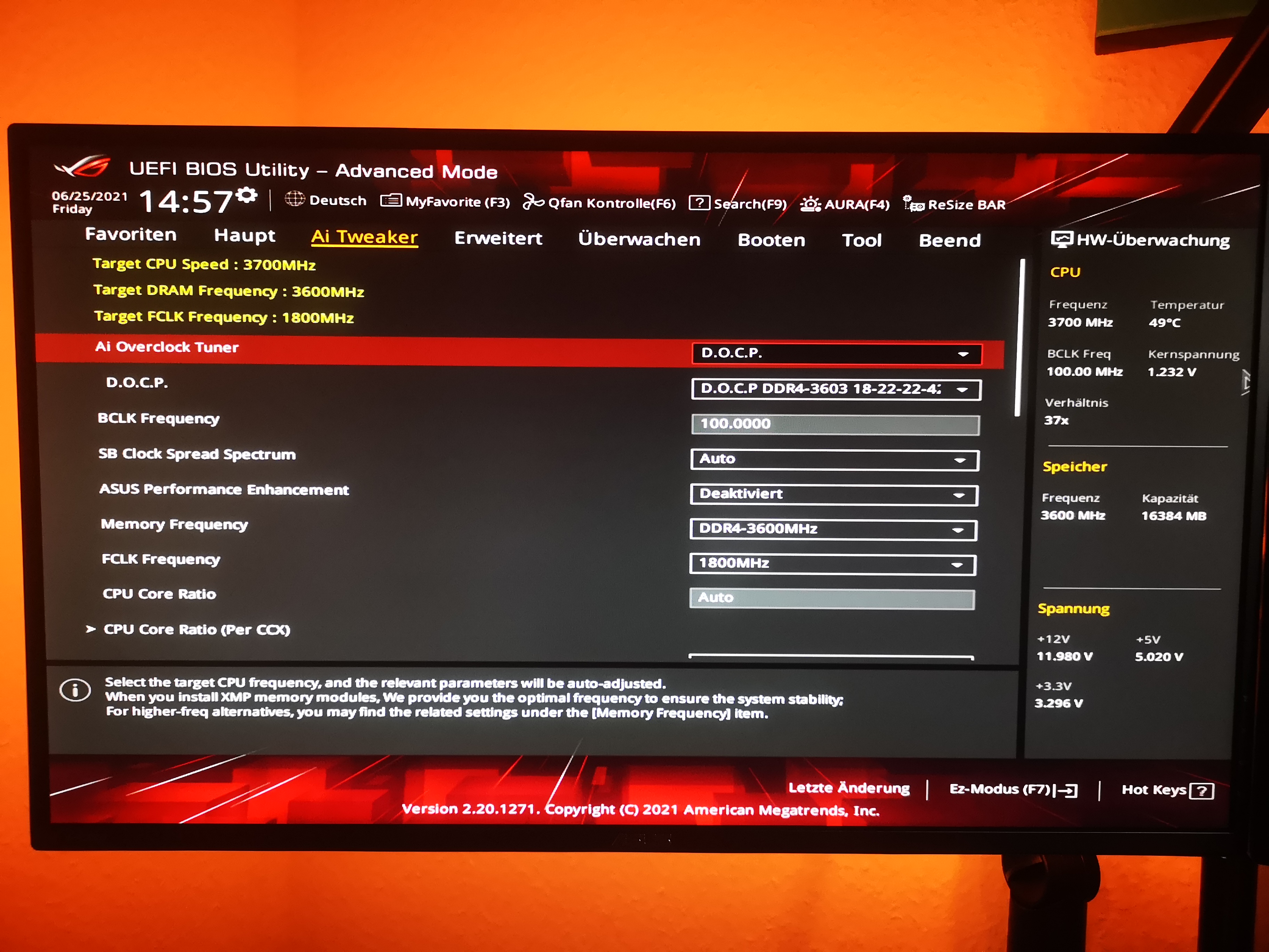

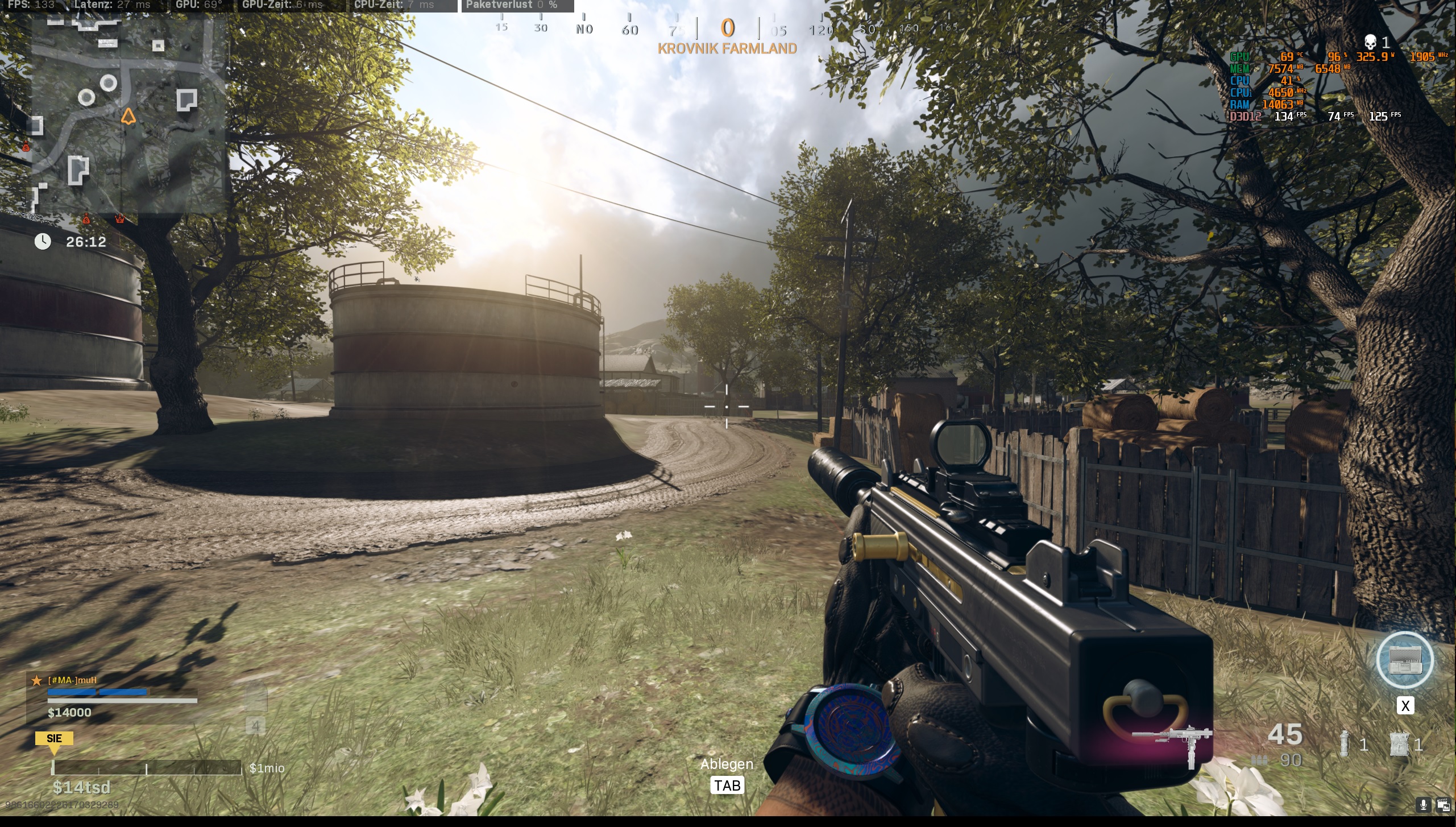

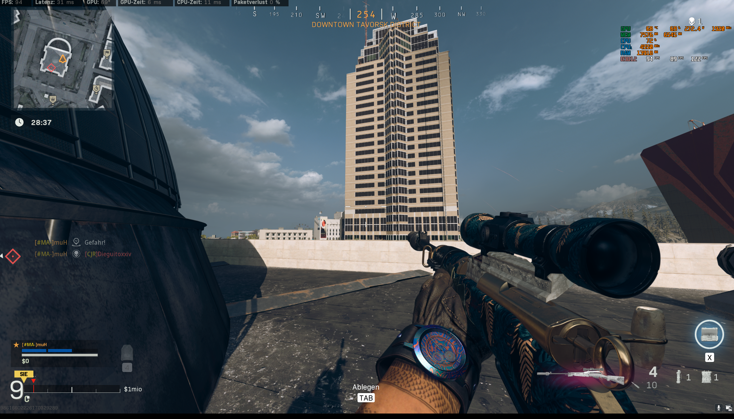

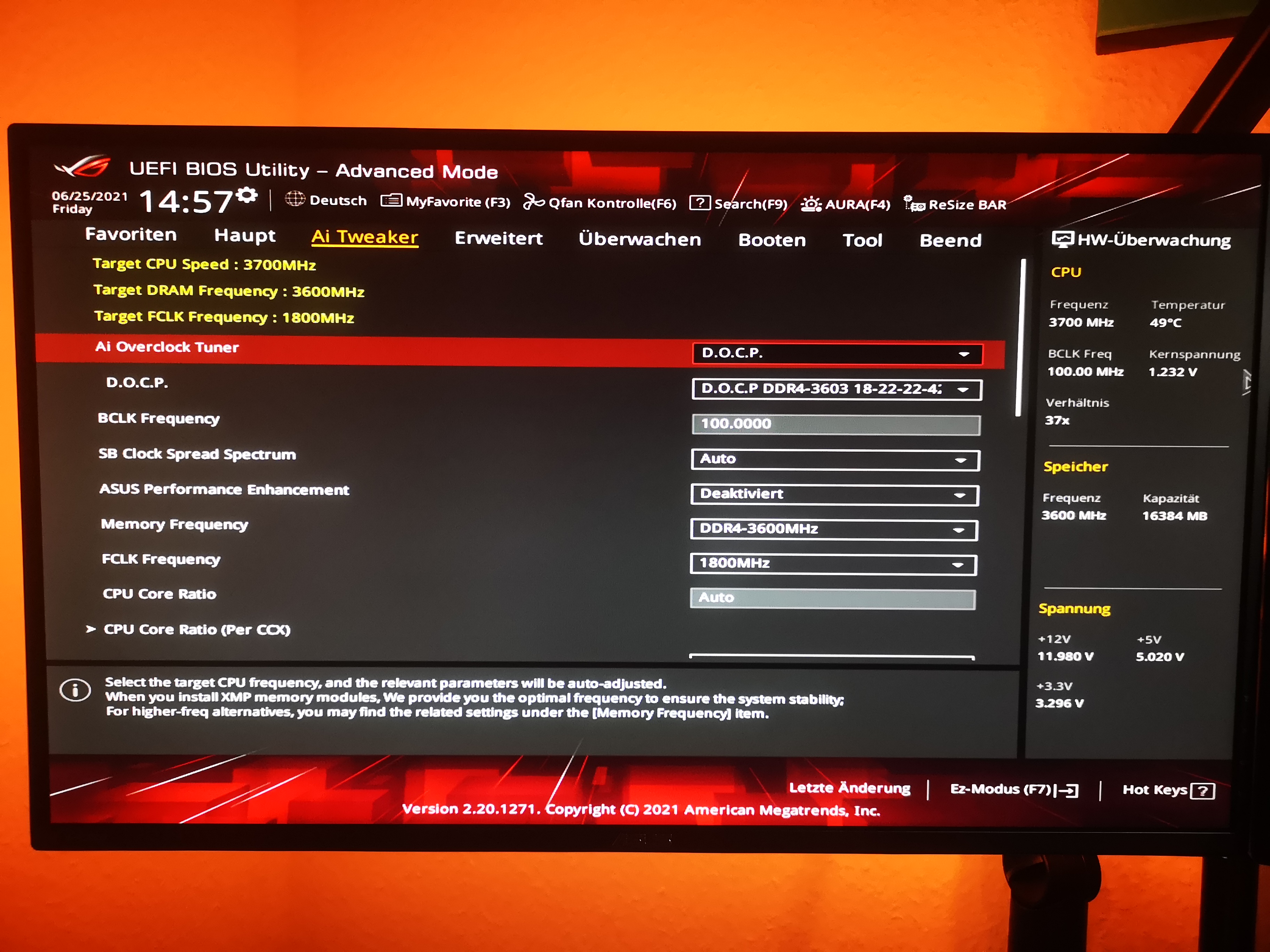

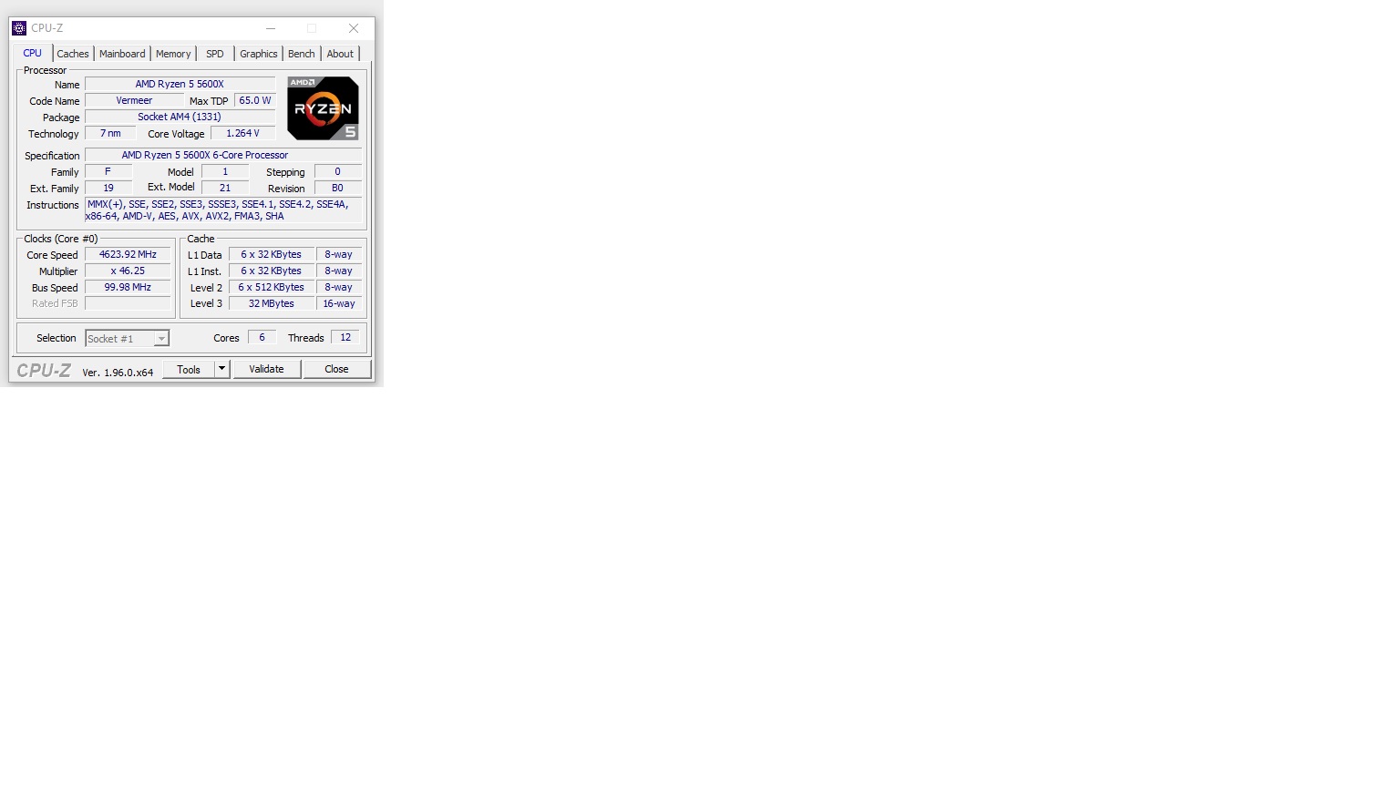

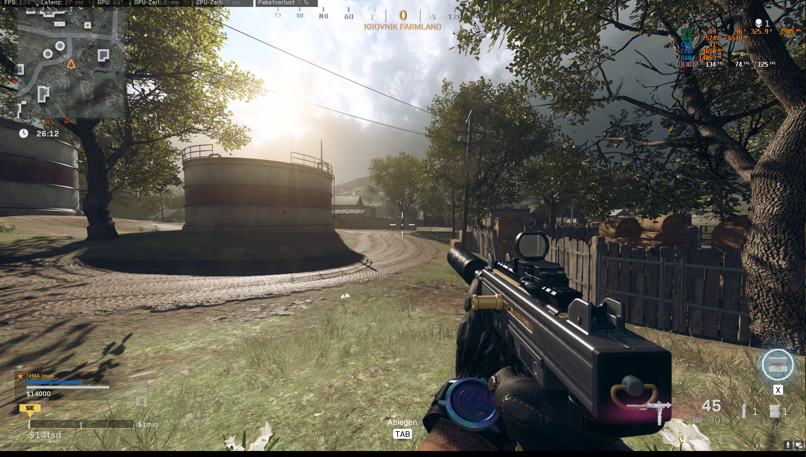

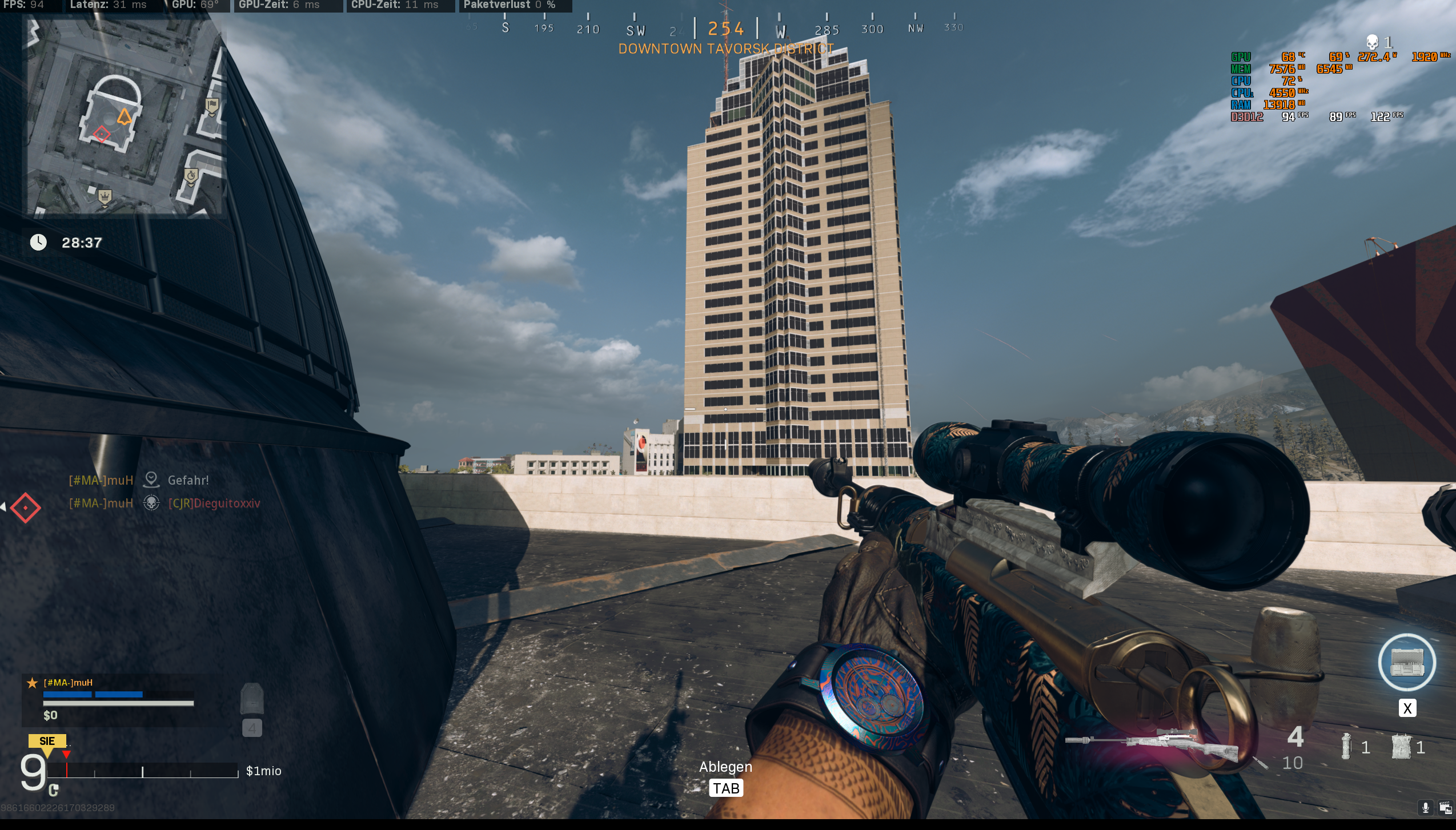

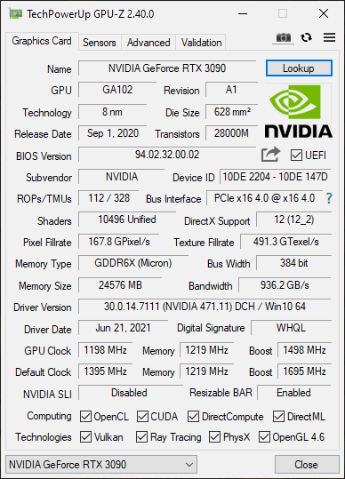

@HisN, vielen Dank schonmal für deine Hilfe!
Hier die Daten die ich bis jetzt gesammelt habe. Fehlt etwas?
PS: DLSS bringt bei mir keinen Mehrwert (wird alles nur matschiger)

Sieht für mich alles normal aus, Ich mein 3600er RAM mit den Timings ist jetzt auch nicht wirklich schnell. ^^
DLSS soll die Graka entlasten. Da Deine Graka sich die ganze Zeit langweilt (weil du im CPU-Limit hängst, es also völlig egal ist was für eine Graka Du hast), bringt das natürlich keine Punkte.
Eventuell machen 6 Kerne vs. 12 Kerne bei diesem Spiel an dieser Stelle den Unterschied?

Hast Du denn mit dem 5900X mal geschaut ob CPU-Z und oder der Taskmanager alle Kerne erkennt?
Hab den leider nicht mehr da, aber hatte ich nicht.
Und bist du sicher das dein Ram gestern mit der 5900X auch D.O.C.P eingeschaltet war?
Zudem sind 16 GB auch sehr knapp bei Warzone.
Und stimmt dein RAM takt bei CPU-Z unter Memory?
hast du 2x 8Gb oder 1x 16 Gb Ram stecken?
D.O.C.P war aktiviert. RAM sind bei mir max. 14 GB in Verwendung.

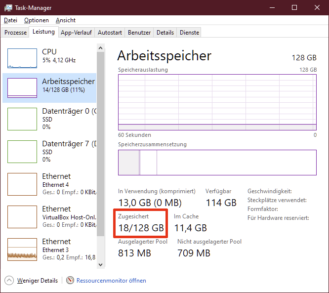

Du wirst mit 16GB gestecktem RAM auch (hoffentlich) nie mehr als 14GB sehen, ab 13GB fängt Windows an heftig auszulagern^^
Ihr solltet anfangen auf den Commit zu schauen.
Ist der oberhalb von 16GB angesiedelt kann man über mehr Speicher nachdenken.

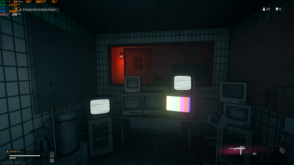

Zockt ihr eigentlich alle mit Nvidia Filtern? Die fressen bei mir nämlich 30-40 FPS...
Aber schon krass, dass das Spiel mit jeder season schlechter läuft. Habe Anfangs mit nem 3600 und einer 5700xt in WQHD durchschnittlich 130 fps erreicht. Das gleiche bekommt man jetzt mit nem 5800x und einer 3070^^
Ich kann bestätigen das bei mir die FPS hoch sind, nachdem ich den Nvidia Filter abgestellt habe. Habe es eh nie gebraucht. Habe nun beim Nakatomi Plaza Tower vor dem Eingang bis zu 150- 160 FPS. Im Gulag komme ich auf dem Stuhl sogar auf satte 300 FPS.
Genau so habe ich es mir vorgestellt wie es laufen sollte. Alle Einstellungen auf Ultra.
Klar schwanken die FPS noch hin und her und bei jedem Spiel ist es anders, werden wohl auch enorme Serverprobleme haben. Die Streamer DrDisrespect und Timthetatman zocken teilweise bis auf 80 FPS im Superstore und das mit Ihren High End PC's.
Reaktionen: cruse und SideEffect
Was haben die Filter ab FPS bei dir ausgemacht?
Beim nächsten 5900x Deal werde ich zuschlagen und hoffen, dass es sich dadurch bessert...
Etwa 25 FPS mehr sind es geworden.
Ok, da sieht man wieder, das ich tatsächlich im cpu Limit bin. Ob mit oder ohne Filter macht keinen Unterschied :-/

Um auf den Beitrag von Hisn nochmal einzugehen: Bei mir wird bei Warzone über 20GB zugesichert angezeigt, ich glaube es ging Richtung 24GB. Kann also durchaus sein das es zu drops kommt weil Daten aus der SSD gezogen werden. Der Resourcenmonitor zeigt eigentlich ganz gut was gerade beim Ram so abgeht.
Reaktionen: HisN
32GB zum spielen predige ich schon seit Ewigkeiten aber die "16GB reicht locker" Fraktion will das ja nie wahr haben. ^^
