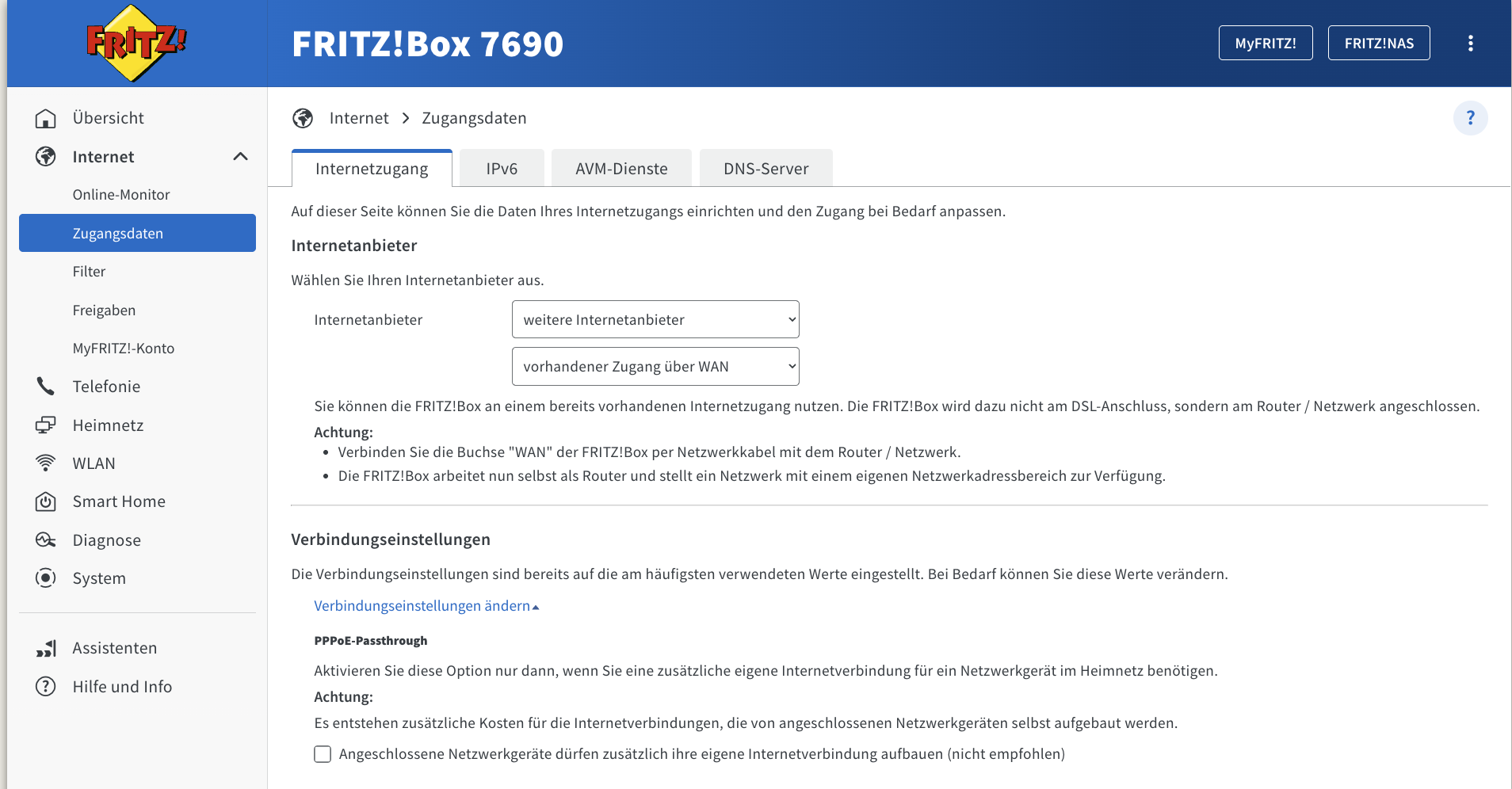

@DLMttH Bitte mehr Fantasie, also ob das das einzige Szenario ist. Man kann einfach die 7590 auch über den WAN Port an die VF Box anschließen. Dann bleibt alles hinter der FB wie gehabt.
Dazu unter "Internet" "Zugangsdaten" "weiterer Internetanbieter" und "Zugang über WAN" wählen.
Man hat dadurch zwar ein Doppel-NAT, aber das macht eigentlich keine Probleme, selbst wenn man Dienste anbietet klappt das noch.

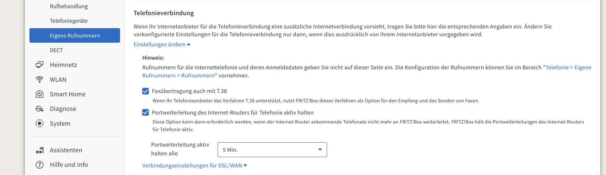

Falls man noch Telefonie irgendwie auf der FB hat, kommt darauf an, was VF erlaubt, dann noch den unteren Haken setzen:

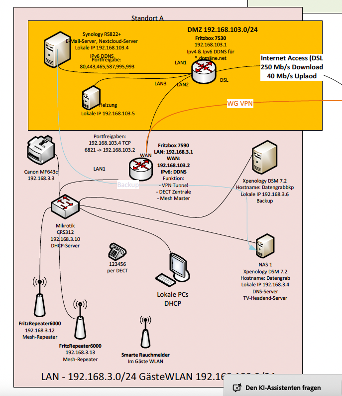

Wobei man durch eine Routerkaskde schon eine einfache DMZ hat und dann kann man Internetexposed gleich ins LAN der VF Box hängen.
Mal ein Beispiel:

@blondi3480 Ja, uU muss man sie doppelt machen (wie oft machst du das? 1x?). aber wie gesagt, es bietet sich eh an Internet exposed Dienste im LAN des ersten Routers zu betreiben. Bei einem Breach ist das wenigstens das LAN geeschützt.
Aber das explizite Portfreigaben sind eh jedem Setzen einer vollständigen "Internet exposed" voruziehen.

Alles Abseits von 1 Router ist für dich wohl absurd? Der Rest war hier eher zum zu zeigen, dass man durch Doppel-NAT keine Nachteile hat (ok der Strom für den 2. Router), eben sogar den Vorteil, dass man zu Hause - wer mag - Dienste ins Internet stellen kann, ohne zu riskieren, dass das LAN kompromittiert wird. Wie es bei allen andere von dir Vorgeschlagenen Lösungen wäre.
Der Gedanke dahinter ist hier beschrieben:
https://www.heise.de/ratgeber/DMZ-selbst-gebaut-221656.html
