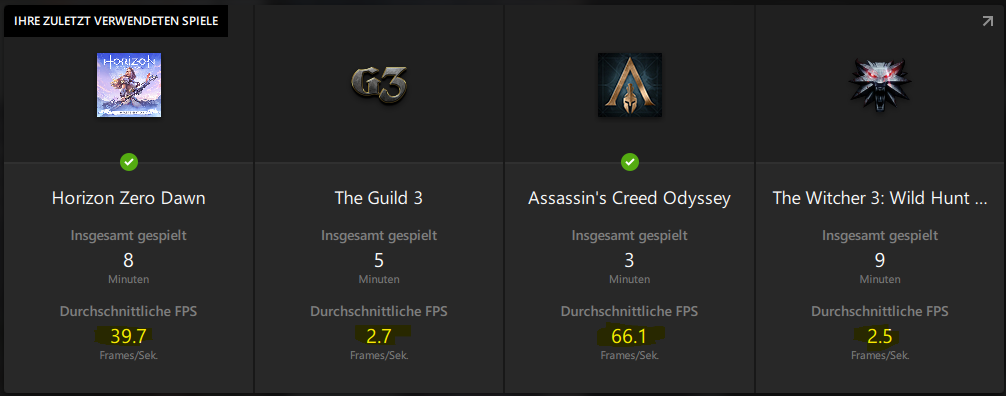

Ich habe in einigen Spielen keinerlei Grafikkartenleistung, wobei andere Spiele sich ganz normal verhalten. Beispiel: in Die Gilde 3 habe ich sobald ich im Startmenü des Spiels bin 3-5 fps, starte ich das Spiel wird es nicht besser. Die Frames bleiben immer so niedrig. Bei Witcher 3 ist es ähnlich, mit dem Unterschied das ich dort zumindest im Startmenü des Spiels noch kein Standbild habe. Sobald man aber einen Spielstand lädt und in der Welt unterwegs ist habe ich auch dort 3-5 fps. Sobald ich die Karte öffne scheint wieder alles normal. Wenn Karte geschlossen wird und man wieder in der Welt ist sind es wieder die 3-5 fps.
Im Gegensatz dazu laufen auf dem gleichen System andere Spiele Normal, wie z.B. Horizon Zero Dawn, Assassin‘s Creed Odyssey, Cyberpunk 2077. Ich habe mal einen Screen aus der Radeon Software beigefügt wo man das schön sehen kann.

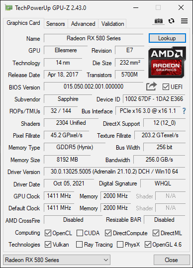

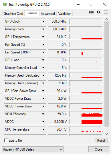

  • CPU-Z Screen von der Grafikkarte und den Sensoren aus CPU-Z (Gorbag_GPU.gif & Gorbag_GPU_Sensors.gif)

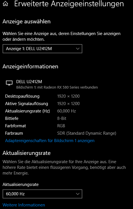

Hast du auch mal die Hz in den Anzeigeeinstellungen unter Windows kontrolliert?
Hast du einen Freesync Monitor und evtl. die Option aus- oder angeschaltet?

Auffällig ist, dass deine Karte nicht hochtaktet, die bleibt auf 300-400MHz
Reaktionen: gorbag
Dein GPU und RAM Taktung bleibt im Keller bei 300Mhz, müsste wie bei GPU-Z angeben bei 1400Mhz GPU und 2000Mhz bei RAM sein.

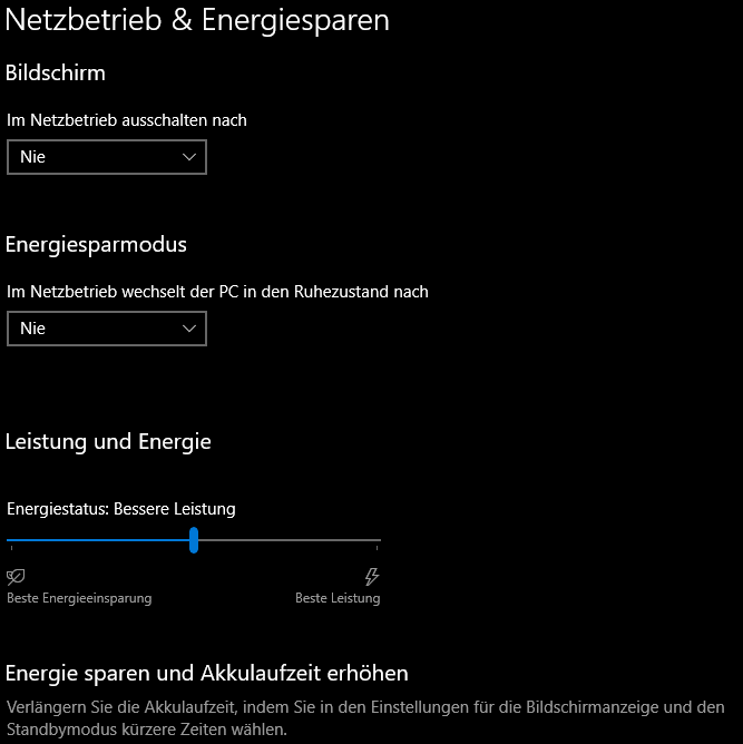

Welchen Energiesparplan in Windows hast du aktiv?

Die Gpu taktet ja gar nich hoch die sollte nicht bei ~300 Mhz hängen bleiben. Und bei den anderen spielen taktet die korrekt ?
Reaktionen: gorbag
Deine Grafikkarte läuft nur auf PCIe-Version 1.1! Das schränkt die Bandbreite und damit auch die Leistung stark ein. Schau mal ob du im UEFI auf PCIe 3.0 umstellen kannst.
Reaktionen: gorbag

Ich habe einen Screen der Anzeigeeinstellungen oben ergänzt. Soweit ich weiß ist der DELL U2412M kein Freesync Monitor und daher ist das Feature nicht aktiv und Deaktiviert.
Meine Energiespareinstelungen sind wie folgt:
EDIT: Habe nun mal den Regler bei "Leistung & Energie" auf "Beste Leistung" gesetzt. Leider hat das keinen Positiven Effekt.
Ich habe mal ein Protokoll ergänzt im ersten Beitrag von HZD und wie da die Zahlen sind, das scheint mir dort "normal" zu sein.
Das werde ich probieren umzustellen, muss erst mal suchen wie ich das mache, melde mich nochmal wenn ich es umgestellt und getestet habe.
EDIT: Leider hat mein bestreben im UEFI auf PCIe 3.0 umzustellen keinen Effekt, GPU-Z zeigt immer noch 1.1 an obwohl meine GraKa 3.0 unterstützt. Ich habe verschiedene Optionen ausprobiert: Alles auf "GEN 3" gestellt --> kein Effekt. Nur den ersten PCIe16 Slot den ich für die GraKa nutze auf "GEN 3" und alles andere auf "AUTO" gestellt --> leider dasselbe ergebnis es bleibt bei 1.1 in der Anzeige bei GPU-Z.

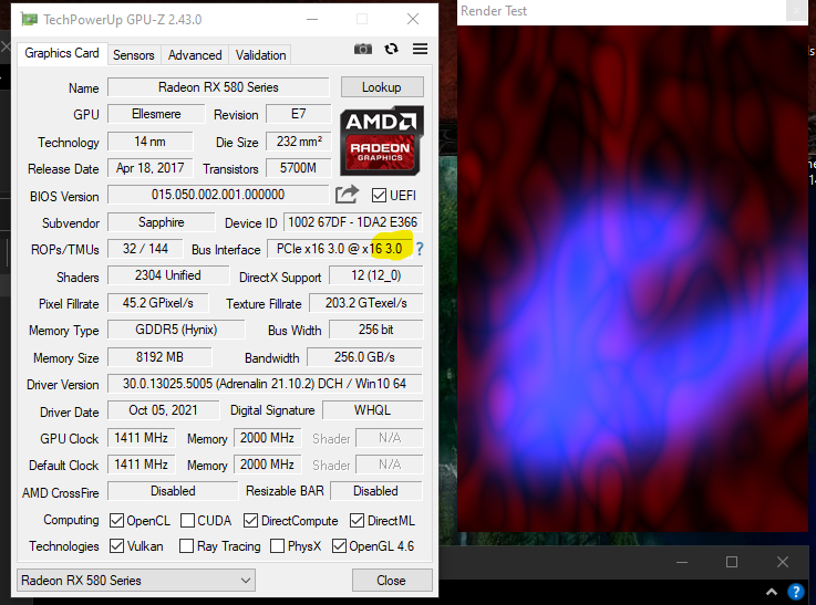

EDIT 2: Ich habe bemerkt wenn ich den "Render Test" in GPU-Z starte springt auch die PCIe-Version auf 3.0 zumindest in der Anzeige, siehe nachfolgend:

Ich habe jetzt nochmal mehrere Dinge gestestet:
  • Wenn ich den PC Starte und frisch auf dem Desktop lande zeigt GPU-Z an das die Grafikkarte mit PCI-Express x16 1.1 läuft.
  • Starte ich ein Spiel was normal läuft z.B. Horizon Zero Dawn springt die Anzeige in GPU-Z während des Spielens von PCI-Express x16 1.1 auf PCI-Express x16 3.0 um. Danach bleibt die Anzeige auch ohne das ein Spiel im Hintergrund läuft auf PCI-Express x16 3.0 stehen.
  • Starte ich dann ein Spiel das nicht normal funktioniert z.B. The witcher 3 oder die Gilde 3 bleibt die Anzeige zwar immer noch auf PCI-Express x16 3.0 aber die Frames sind nach wie vor bei 3-5 fps.
  • Starte ich frisch nach dem Booten vom Desktop aus gleich ein Spiel das nicht normal funktioniert z.B. The Witcher 3 oder die Gilde 3 bleibt auch die Anzeige in GPU-Z bei PCI-Express x16 1.1 und springt nicht um.
  • Starte ich danach ein Spiel was normal funktioniert springt auch in dem Fall die Anzeige wieder um auf PCI-Express x16 3.0 nachdem ich das Spiel gestartet habe.
Kann gerne noch weitere Tests machen wenn du noch eine Idee hast.
