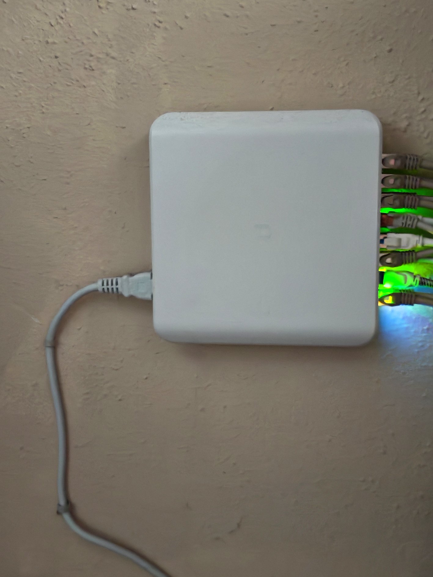

Ich wohne in einem Einfamilienhaus, dessen Netzwerk ich vor zwei Jahren grundlegend erweitert habe. Ich habe die „offensichtlichen” LAN-Kabel von der Wand ins nächste Zimmer entfernt und neue CAT8-Kabel unter den Putz gelegt. In jedem der vier Zimmer habe ich zwei LAN-Kabel verlegt. Am Ausgangspunkt habe ich die Kabel in einem Patchpanel gesammelt, das wiederum im kurzen Abstand zum Switch geht (siehe Bild). Switch Lite 16 PoE von Unifi.
Da ich auch drei APs an der Decke habe, wollte ich versuchen, bei dieser Marke zu bleiben.
Leider finde ich von dieser Marke nichts, was auf 2,5 Gbit hinausläuft. Es gibt einen 8-Port-Switch, der 2,5 Gbit anbietet, aber das hilft mir nicht weiter. Dann dachte ich an einen Pro HD24 PoE, der jedoch keine Wandmontage zulässt.

Ich verstehe nicht genau was du eigentlich haben willst... der 8-Port Flex 2,5 hat doch eigentlich alles was du brauchst. Oder wieso hilft der nicht weiter?
Reaktionen: StevoZsch
Reaktionen: Bert
@mugam ...erwähnt aber nur 4 Räume mit je zwei Kabeln was auch zum Foto passt.
Dann sollte der TE vllt nochmal klar definieren was er mind. braucht und was für Ansprüche erfüllt sein müssen.
Er kann ja 2 kaufen dann bleiben ihn 15ports . Brauchen denn wirklich alle Ports 2,5gb

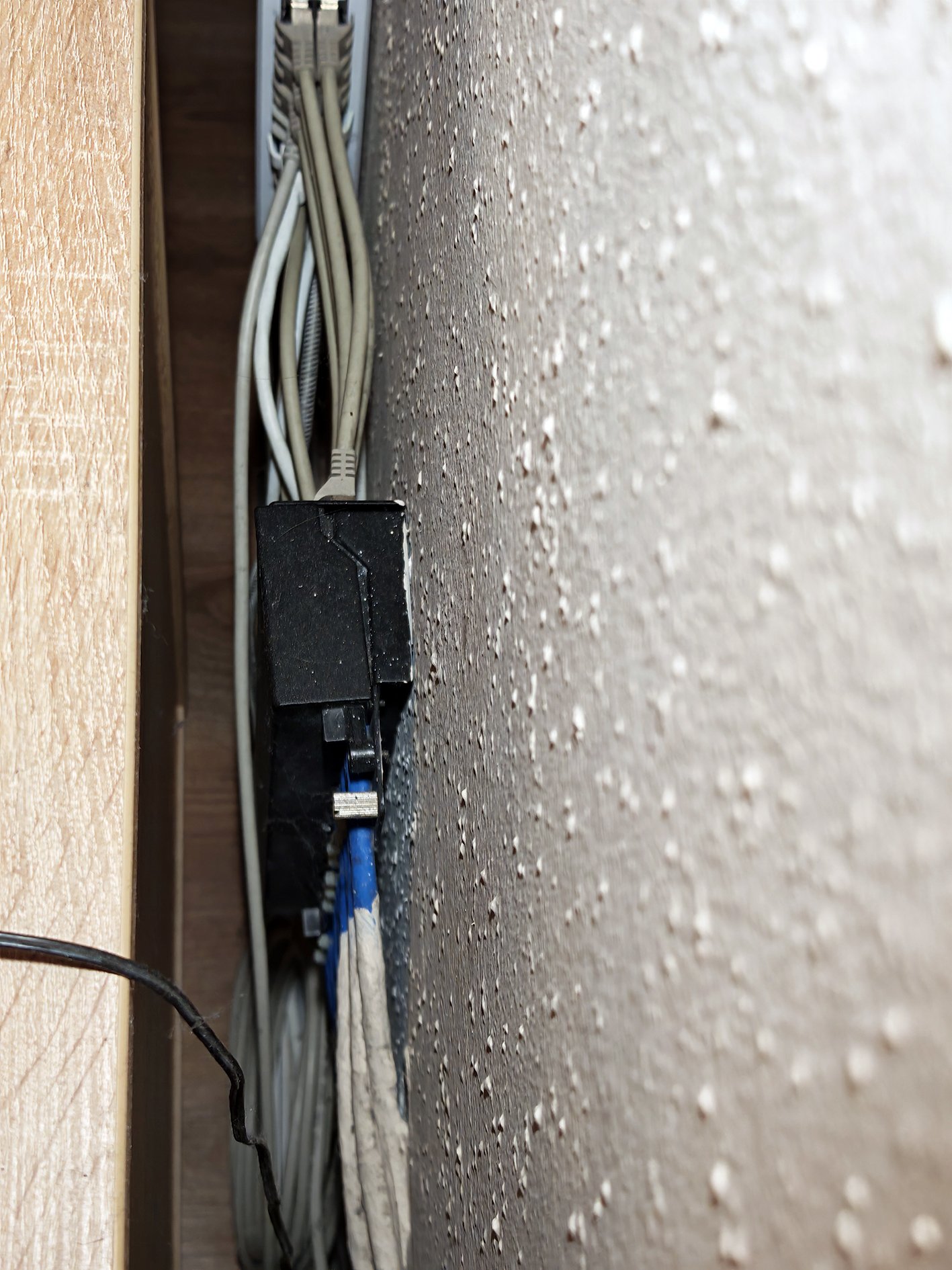

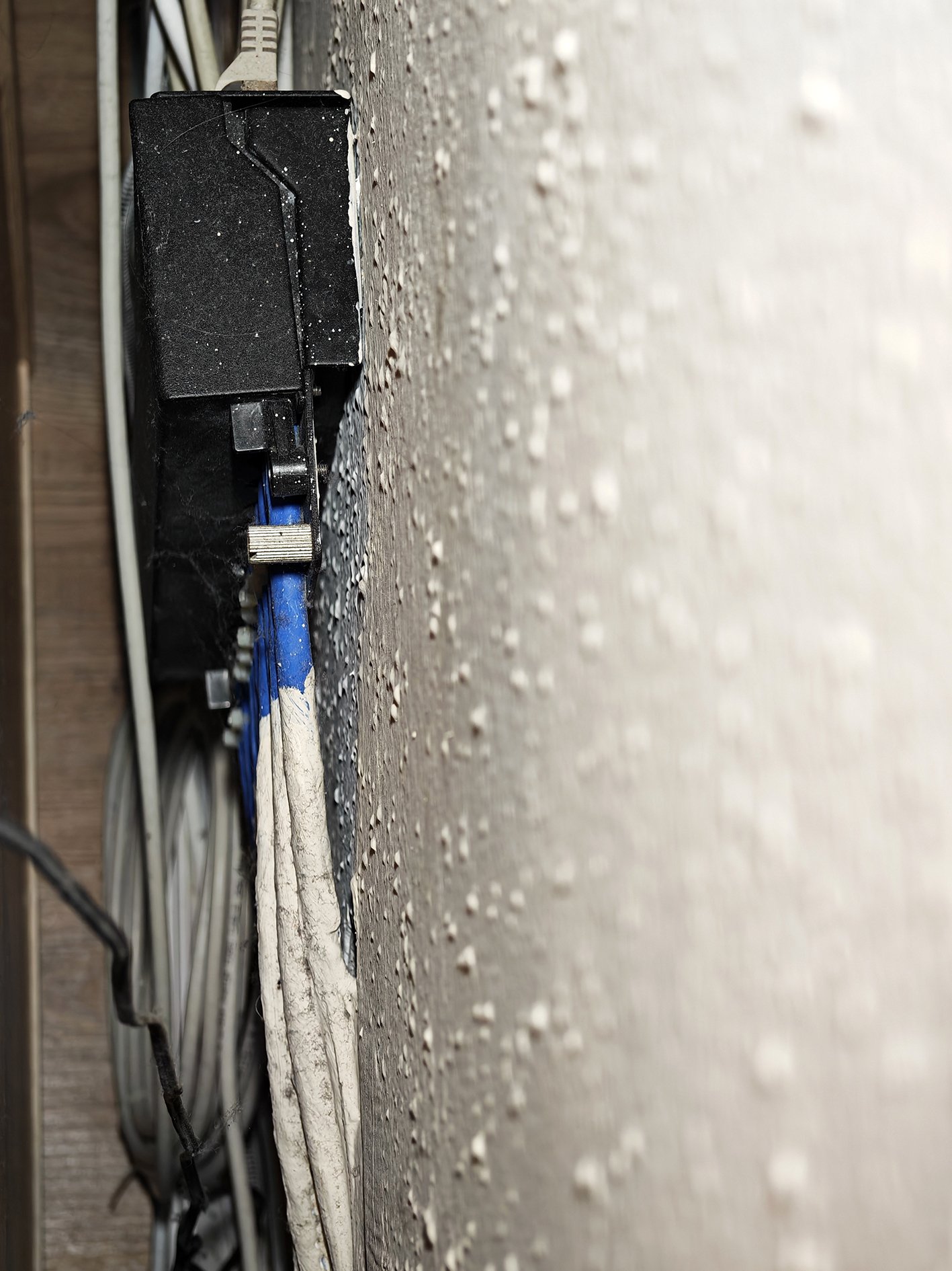

Servus,
kannst du davon mal ein Bild posten.
Von Unifi gibt es ja dann in der gewünschten Konfig nur ein 16Port PoE mit 4x 2,5GbE (Rest 1GbE + 2 10G SFP+) in einer Ausführung mit Wandmontage. Alles darüber ist 19" Rack Montage mit Kompatibilität ab 600mm bis 1200mm Tiefe.
Fragt sich halt auch wie viele 2,5GbE Endgeräte in den jeweiligen Räumen vorhanden sind und ob da die Versorgung mit nur einem 2,5GbE Port/Raum reicht.
Mir fehlt hier auch noch ein wenig mehr Zieldefinition um brauchbare empfehlungen aussprechen zu können ...
Reaktionen: tollertyp
Für 400mm tiefe Switche sollte es schon ein 600mm tiefer Netzwerkschrank sein.
