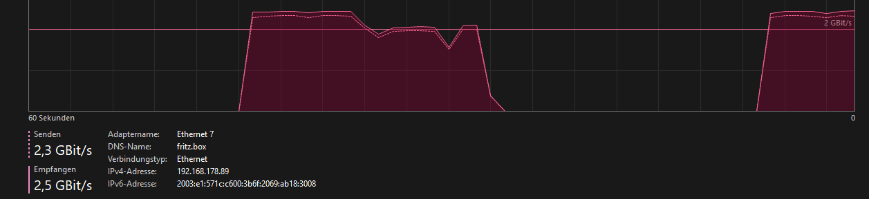

Wenn dein altes NAS nur 1 Gbit/s unterstützt, dann werden die Daten nicht schneller als mit 1Gbit zwischen den NAS durch die Leitung geschoben werden können. Synology NAS können z.T. mit USB-Adaptern auf 2,5 Gbit hochgerüstet werden.
Wenn die Daten Von NAS1 -> NAS2 geschoben werden, dann laufen die über deinen Rechner. Damit halbiert sich die Datenraten von ~112 MB/s auf ungefähr die Hälfte, da dein Rechner sendet und empfängt. Sendest du nur vom Rechner an dein NAS, dann hast du die volle Bandbreite.
Wenn du die Daten z.B. von deinem Laptop mit Wlan verschiebst, dann kann hier eine Verschlechterung der Übertragungsgeschwindigkeit auftreten.
Wie ist die Bezeichnung vom alten NAS? Es kann natürlich sein, dass der Prozessor vom alten NAS an seine Leistungsgrenze kommt und die Daten nicht schneller liefern kann.
Gigabit Ethernet ist eigentlich immer Full-Duplex, d.h. es kann gleichzeitig 1Gbit senden und 1Gbit empfangen.
Reaktionen: JumpingCat, nutrix, Skysurfa und 3 andere
Dennoch würde ich den Umweg nicht gehen, dann schaut man noch ein YouTube-Video und plötzlich kommt es zu Aussetzern...
Reaktionen: conf_t und TomH22
Klar, so schnelle wie direkt ist es nicht, aber auch nicht halbiert. Die ganzen SMB / CIFS Metainfos und dadurch verursachte Verzögerungen verlangsamen das Kopieren über den PC. Ein direktes SCP oder Rsync ist da effektiver.
Ein Thema wären noch eine unnötige Erhöhung der Latenz, bei Übertragungen aber im LAN nicht relevant.
Hast recht. Da hab ich Blödsinn geschrieben. Hab es grade nochmal ausprobiert.
Bei Wlan halbiert sich bei mir die Bandbreite.
Reaktionen: JumpingCat, JackForceOne und TomH22
