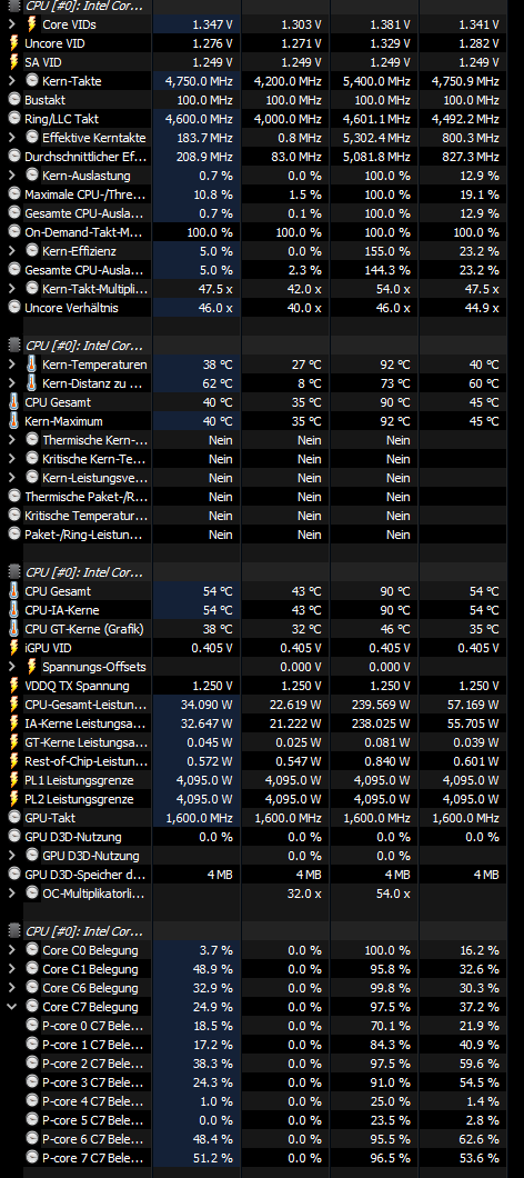

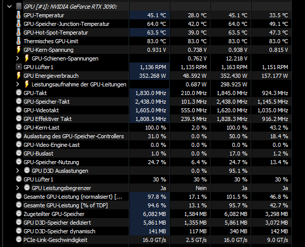

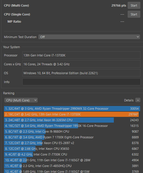

Im Cinebench R23 Multicore Benchmark kommt mein Rechner auf ~29766 Punkte, in Benchmarks zu meiner CPU sind jedoch wohl 31000 Punkte typisch, ich hin hier drunter. Beim R23 kommt die CPU auf 86°C-88°C (spitze waren 92°C)

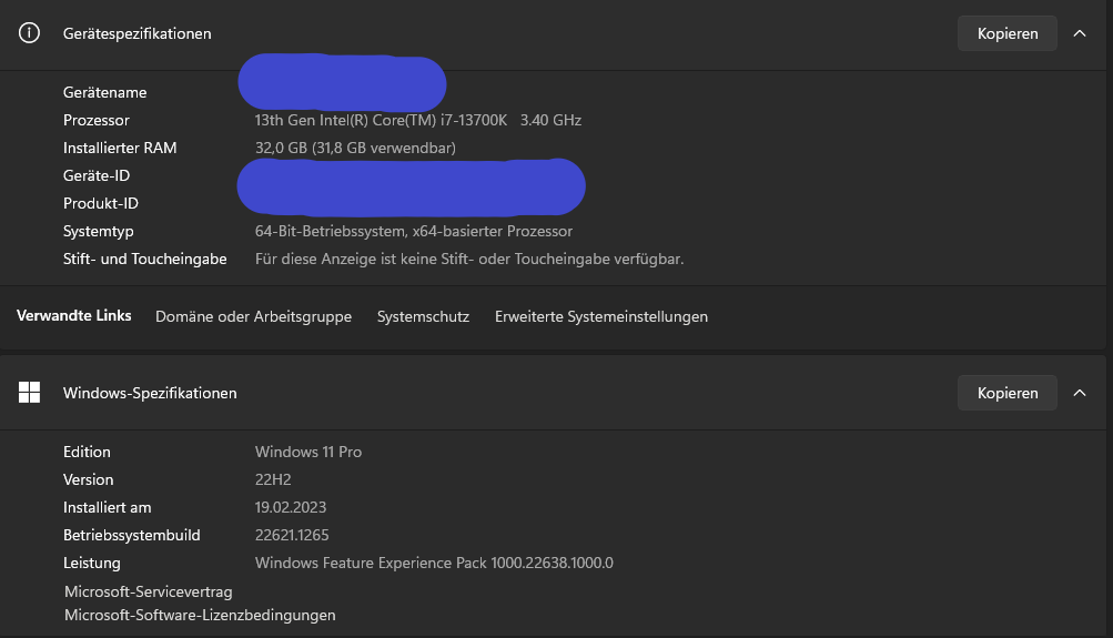

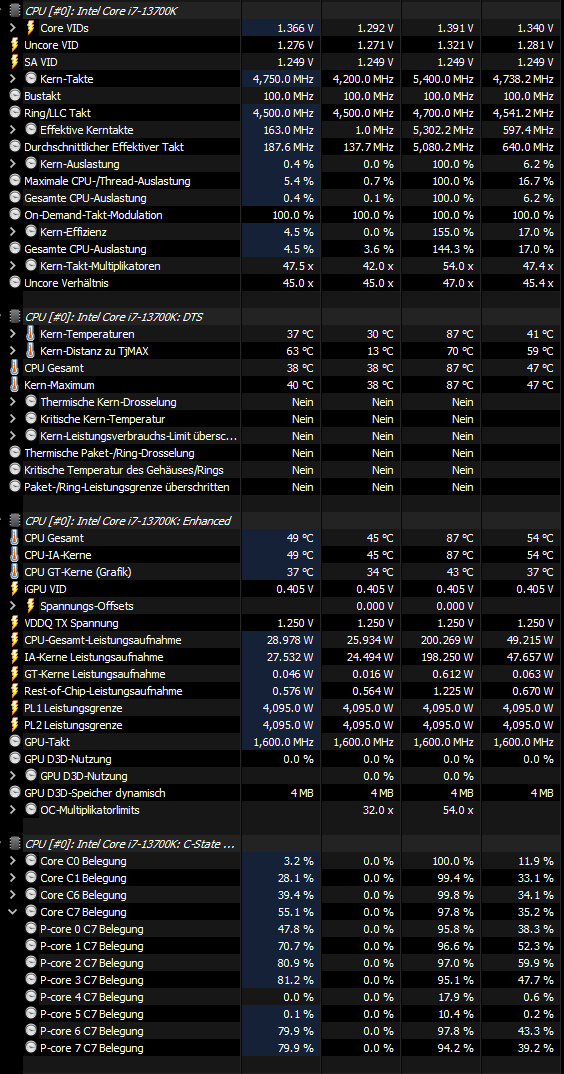

Was mir dort aufgefallen ist, das mir unter OS weiter Windows 10 Pro angezeigt wird.
