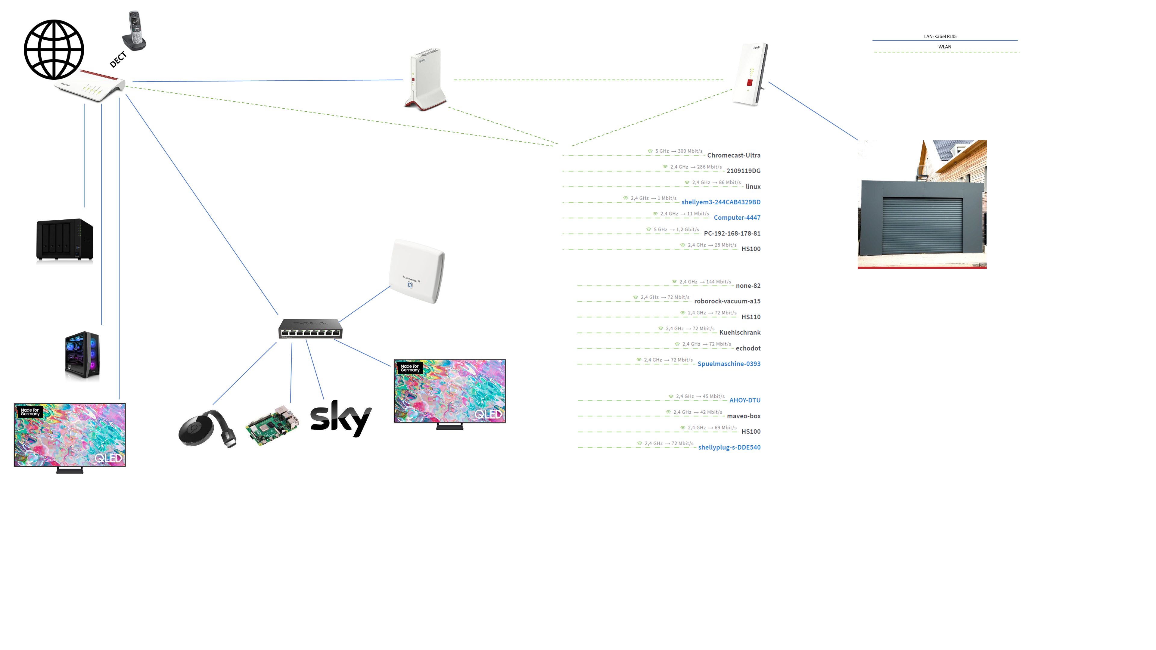

Aktueller Zustand:
Miete ich eine 7590AX und bin im besitz eines AVM Repeater 3000er und einem 2400er
Nun steht bei mir der Wechsel auf Glasfaser an und ich hatte eigentlich vor eine 5590 oder 5690 XGS zu kaufen (falls mit DG kompatibel) Es soll hier aber nicht um die XGS Version oder Deutsche Glasfaser gehen
sondern darum, ob es an diesem Punkt sinnvoller ist die 5590 zu kaufen und so weiter zu fahren (bin mit AVM bis jetzt eigentlich immer problemlos gefahren)
oder ich die beiden Repeater zusammen für ~150€ verkaufe und auf Omada umsteige.
Im Anhang eine Karte die hoffentlich groß genug ist um über das Zoomen darin zu recht zu finden. (oben rechts die "legende")
Ich hoffe es ist alles selbsterklärend, welches Gerät welches ist. Die Bilder in der Karte sind nur Beispiele für das angeschlossene Gerät
Sky = Skyreceiver
Ich selber bin Fan davon alles ins LAN zu packen was einen RJ45 hat, sofern es nicht mit übertriebenen baulichen Maßnahmen verbunden ist
Der Switch ist ein belangloser einfacher dummer DLINK switch
der 2400er hängt draußen in der Garage und ist mit dem Garagentor über LAN verbunden.

Kann ich den LAN dann als Ausgang verwenden und da wieder mein Garagentor anschließen?
Der EAP653_Garage müsste sich dann mit dem anderen EAP653 über WLAN verbinden (wie der 2400er und der 3000er aktuell)
Geht das?

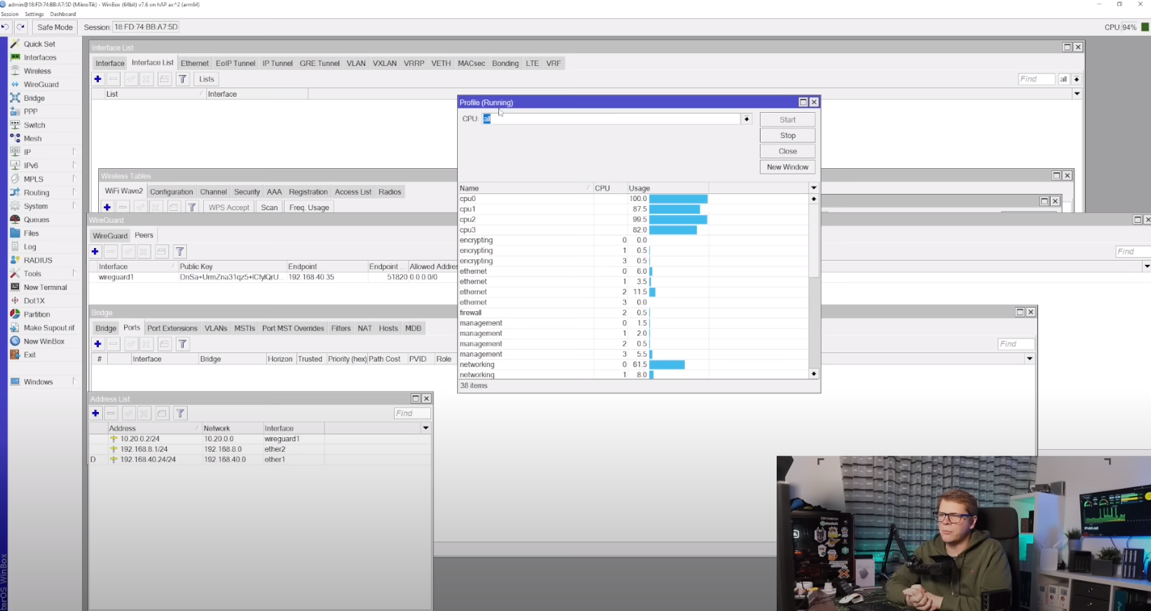

kein Ahnung ob ich hier richtig bin (Bild im Anhang) sieht aber in der Weboberfläche jetzt eher nach Windows 98 aus und scheint auch nicht durchgängig deutsch zu sein.
Ich habe zu wenig Ahnung und Lust mich da durchzukämpfen. Da finde ich die Graphisch aufbereitetet Flächen von AVM, Omada oder Unifi schon besser und machen auch mehr Freude.
Scheitert bei mir schon daran auf der Webseite einen AX WLAN AP zu finden. Das größte was ich gefunden habe ist ein AC, schafft 867 Mbit/s, nennt sich DynaDish 5 und kostet UVP 199USD

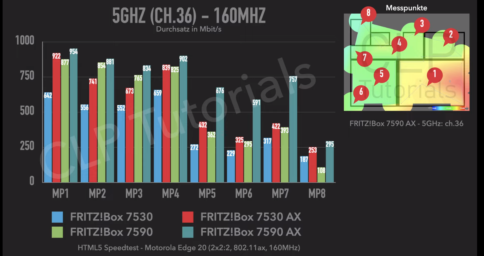

Da fehlt mir dann im vergleich zur echten 7590AX ein bisschen Leistung. Den Leistungssprung vor knapp 2 Jahren als ich von der 7590 auf die 7590AX gewechselt bin, hat man zumindest im Wohnzimmer wo die 7590AX am dominantesten funkt doch schon gut gemerkt. Gerade das Arbeiten mit dem Laptop auf dem NAS ging da deutlich angenehmer. Das möchte ich eigentlich nicht mehr unbedingt missen.

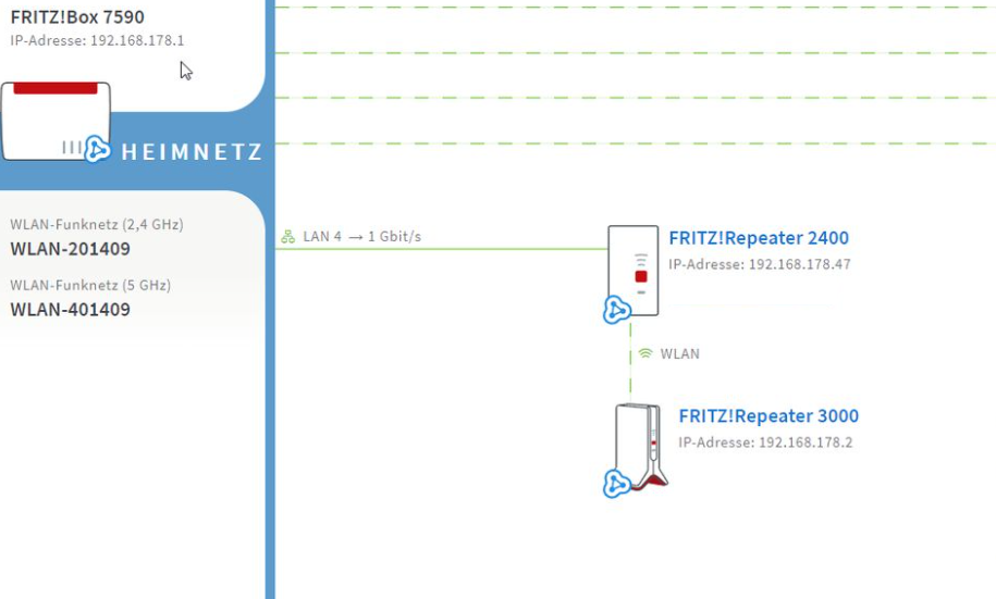

Zumal ich seit der AVM 7.50 massive Anzeigeprobleme in der Fritz Übersicht habe, was der AVM Support auf den bereits vorhandenen Switch schiebt. Problem ist hier, dass die Position des 2400er und 3000er immer vertauscht werden. Siehe Bild im Anhang. Eigentlich ist wie im #1 beschrieben der 3000er mit LAN an der 7590 und nicht wie die FB Ansicht glaubt der 2400er.
Die ganzen Zuordnung, welches gerät wo drinnen steckt oder verbunden ist passt dadurch vorne und hinten nicht mehr. (Auch wenn man dadurch beim Surfen nicht beeinträchtigt war)

Dass das WLAN der 7520/30 schwach ist, weiß ich. Das verwende ich selbst auch nicht. Deshalb schrieb ich, dass man das am besten abschaltet und für WLAN das "Speed Home WLAN" der Telekom stattdessen verwendet. Das ist die preiswerteste Wlan-AX-Lösung mit 160 MHz und 4x4 MIMO. Zwei LAN-Ports haben diese Satelliten auch, haben nur kein PoE.
Der Chipsatz der 7520/30 ohne AX ist leistungsfähiger als der der 7590 und beider AX-Boxen. Du erhältst also so die beste Leistung für den geringsten Preis, falls VPN-Durchsatz oder generelle Schwupdizität der FB mal eine Rolle spielen sollten.
Spannend. Dann wieder eine FRITZ!Box 7590 AX. Kann Dir nämlich niemand garantieren, dass das bei einem anderen WLAN-Router wieder so wird. Oder Du probierst eine FRITZ!Box 7520, schaltest deren WLAN aus und dahinter FRITZ!Repeater 6000.
Mein Tipp: Ignorieren bzw. weiter beim Support durchboxen. Welchen Switch nutzt Du aktuell genau?

Mit vorher meinte ich, das es mit der Version vor 7.50 immer korrekt angezeigt wurde.
Mit vertauscht meinte ich, das laut FB der 2400er per LAN angeschlossen ist und der 3000er per Funk am 2400er hängt.
Richtig ist aber FB<-> LAN <-> 3000er <-> WLAN <-> 2400er (Bild im #1)
und nicht FB<-> LAN <-> 2400er <-> WLAN <-> 3000er (Bild in #7)
Ansonsten werden WLAN Geräte teilweise als LAN Geräte erkannt und umgekehrt.
Nach einem Neustart passt es auch erstmal wieder. aber am nächsten Tag ist wieder alles durcheinander.
