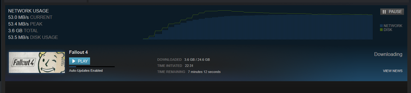

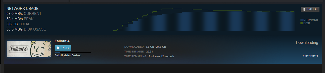

HaZweiOh schrieb:
Interessanter Bericht, aber hier musste ich lachen:
Guter Witz! Was würdest du mit nem Kabelanschluss wollen? Bei 100 Mbit Leitung mit 16 Mbit surfen? (kein Witz, das hab ich auch schon gemessen!) Wenn du Lust hast, um 4 Uhr morgens aufzustehen, bekommst du auch mal 100 Mbit, zu normalen Zeiten aber nicht. Sei froh, dass du mit DSL deine eigene Leitung hast.
Ist doch gut gelaufen so!
kabel - von eben gerade:
https://imgur.com/a/yEeta
steamdownload im hintergrund (doom)
you were saying?
