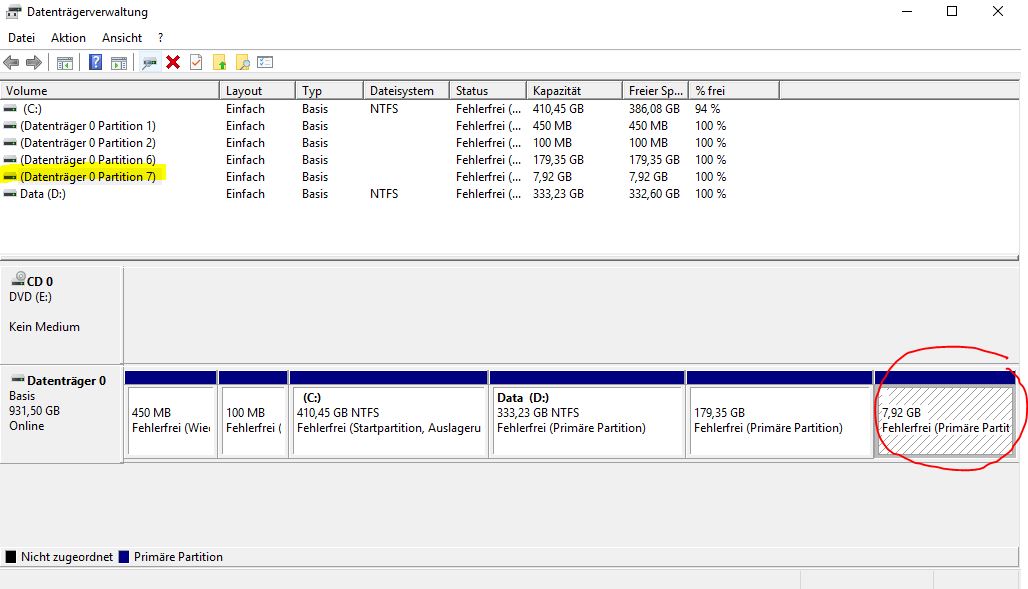

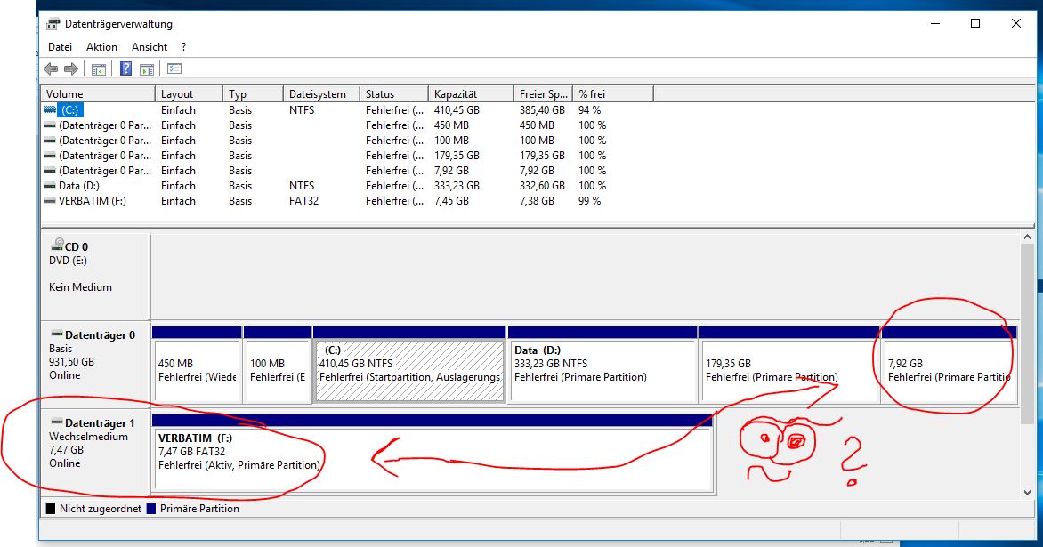

Nachdem alles fertig war und WIndows final gebootet hat konnte ich den Stick jedoch nicht als Wechseldatenträger finden und wunderte mich wo dieser hin sei. Nach einiger Suche fiel mir in der Datenträgerverwaltung eine Partition über 8GB auf, die ich nie angelegt habe und dort auch nicht sein sollte. Der Witz: Die Partition gehört nicht etwa zu einem weiteren Datenträger, sondern befindet sich laut Verwaltung auf Disk 0, also meiner Festplatte. Diese Partition wird jedoch nicht in der Partitionsübersicht unter "DIeser PC" angezeigt. Wenn ich den Stick abziehe bleibt die Partition in der Übersicht erhalten und ändert sich nicht.

Da passt so einiges nicht.
Das widerspricht sich ja komplett. Die 8 MB Partition ist auf der HDD. Und sie ist nicht sichtbar, weil sie vermutlich keinen Laufwerksbuchstaben hat. Wird irgendeine Boot / Recovery / Was weiß ich Partition sein.

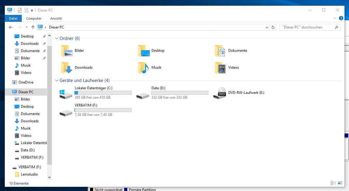

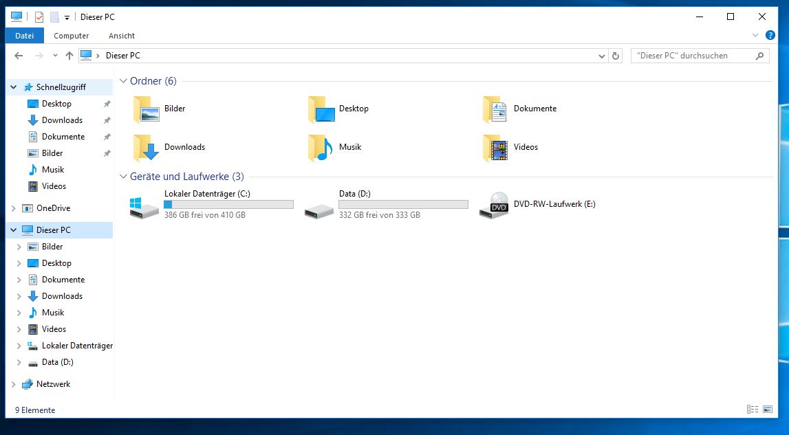

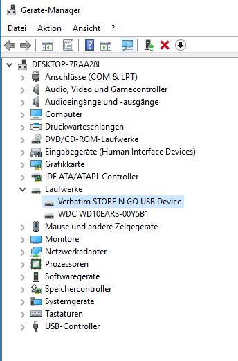

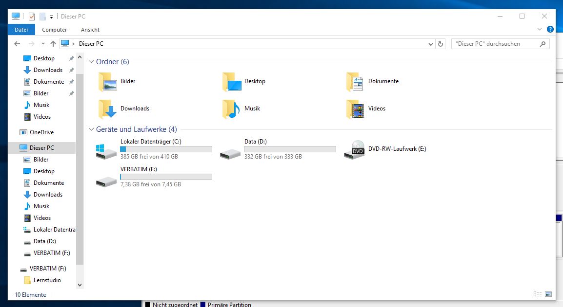

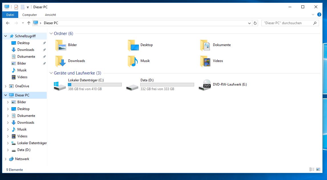

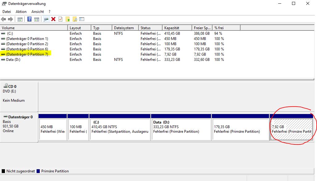

Für mich macht das auch alles keinen wirklichen Sinn. Ich habe euch mal ein paar Screenshots angehangen, aus denen der Irrsinn hervorgeht:
- keine zusätzliche Partition in "Dieser PC"
- aber dafür in der Datenträgerverwaltung, die Partition 7
- im Gerätemanager steht der Stick unter den Laufwerken

Gerade als ich in die cmd wechseln wollte biebte Windows auf und bot mir meinen Stick als Wechseldatenträger an, ohne weiteres zutun von mir. Eigenartigerweise besteht weiterhin eine seltsame 8 GB Partition auf der Festplatte, die ich nie angelegt habe und auch nicht zu den Windows eigenen kleinen Partitionen gehören kann.
Dafür wird nun der USB Stick angezeigt.
Habe ihn nochmal ausgeworfen, abgezogen, neu reingesteckt und nun taucht er wieder nicht auf. Ich warte mal ab, ob sich da noch etwas tut wie eben und würde ihn dann spontan formatieren?

ich vermute mal deine 179gb Partition ist dein Linux. Ich würde mal sehr stark vermuten, dass die 8gb die dazugehörige Swap Partition ist und absolut nichts mit dem Stick zu tun hat.
@rocketworm:
Tatsächlich habe ich auch schon über den swap nachgedacht. Mich würde es allerdings wundern, wenn Windows in der Zwischenzeit gelernt hat auch die Linux Partitionen zu finden. Auf den Screenshots ist ja zu erkennen, dass ein paar Nummern der Partitionen "fehlen". Das sind vermutlich meine Linux Partitionen, weshalb swap dann angezeigt werden würde kann ich mir auch nicht so recht erklären.
Über die Datenträgerverwaltung sollte man jegliche Partition finden, nur anfangen kann Windows damit nichts.
Du kannst es ja einfach gegentesten. Boote dein Linux, und vergrößere oder verkleiner die Swap Partition ein wenig, dann erkennst du in Windows sofort ob sie es ist ohne irgendenwelche Risiken ein zu gehen, dank Gparted bist du da ja ziemlich flexibel was Swap angeht.

Windows zeigt in der Datenträgerverwaltung schon immer alle Partitionen an. Nur wenn sie ein Dateisystem haben (wie z.B. Linuxpartitionen) die Windows nicht kennt, zeigt er halt bei der Patition nicht an welches Dateisystem sie hat. Einen Laufwerksbuchstaben ordnet Windows dann auch nicht automatisch zu, da es die Daten ehh nicht lesen kann.
Wenn du unter linux ein "fdisk -l" ausführst, sollte sich besser erkennen lassen was es für Partitionen sind.
