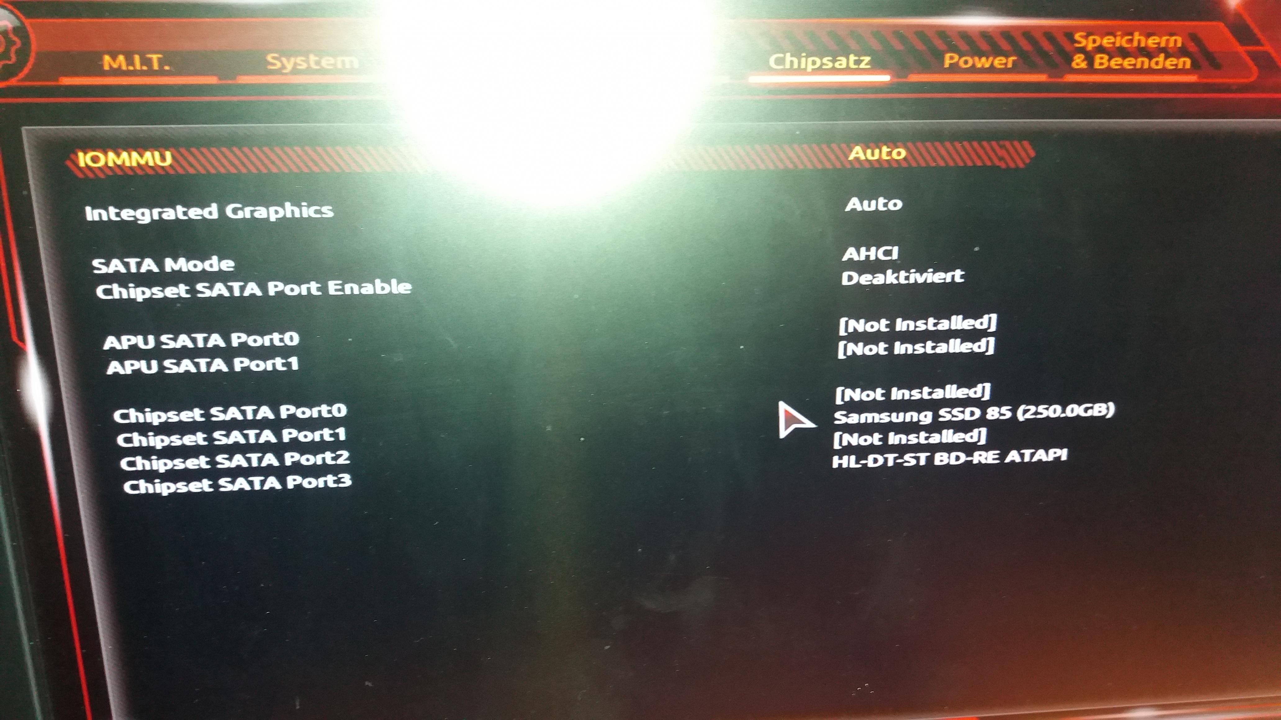

Nach Systemwechsel und cleaninstall Win10 hab ich ein kleines Problem mit erkennung der Platte.
Eine WD 1000GB befindet sich im Wechselrahmen IcyDock MB171SP-B 3,5.
Schalte ich ein wird die Platte nicht erkannt, ich muss immer nach geänderter Hardware suchen im Gerätemanager.
Dann erscheint sie, Laufwerksbuchstaben hat sie auch.
Unter Win7 lief das reibungslos.
Angeschlossen am Sataport ASata (APU Sata-grau) auf einem Gigabyte AB 350 Gaming 3
Auf anderen Sataboardanschluss(schwarz) kam sicher entfernen nicht.
Hotplugeinstellung find ich keine im Bios.
Danke schonmal für die Hilfe

Glaub hab es gefunden:
Bios Chipset Sata Port Enabled auf deaktiviert gestellt. jetzt funktionierts
Kann mir jemand erklären was ich da geändert hab?

Ich kann im Bios nur auf die oberen 4 zugreifen. Ab apu sata kann ich gar keine Einstellungen vornehmen.
Im moment siehts so aus:
Hotplug oder ähnliches find ich gar nicht.
Ist da jetzt was falsch oder kann ich es so lassen?
Dann hängt der Wechselrahmen jetzt aber auch nicht mehr am ASATA Port oder ist nur keine HDD im Wechselrahmen? Wenn es die Einstellung nicht gibt und das Einstecken einer Platte trotzdem erkannt wird, ist doch alles in Ordnung.

Platte war beim Bild ausgeschalten.
M2 Sata ist nicht geplannt.
Dann lass ich alles mal so. Evtl. steck ich mal die Sache nochmal an anderen sata, evtl. geht ja jetzt alles auch so nach der Umstellung.
