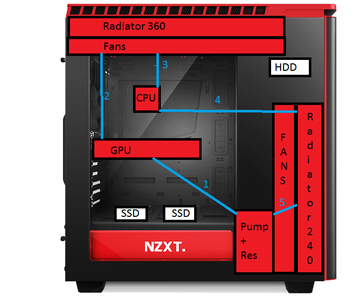

Hier kurz der Aufbau wie ich ihn mir vorstelle. Wasserkühlung final.png Denke das sollte von der Planung her gut sein.

Sieht das soweit gut aus? Oder hat noch jemand Vorschläge oder sieht Gefahren bei dem ganzen Aufbau?
Ich stehe zwar erst vor dem Zusammenbau meiner ersten WaKü, aber versuche mal mit dem zu helfen worüber ich mir zur Zeit Gedanken mache.
15x gerade Anschraubtüllen kommt mir gerade ein bischen viel vor.
Wenns schon so viele zur Sicherheit sein sollen, dann vielleicht noch ein paar 45° Winkel.
Mir wurde auch wärmstens ein Ablasshahn empfohlen. Ist auch sehr sinnvoll.
Bei dem GPU Kühler sollte es eine MSI GTX 970 Gaming 4G sein, ansonsten nochmal in eine Kompatibilitätsliste schauen
Also das H440 ist echt ein mieses Case was Wakü angeht, hatte selber eines... Problempunkt bei dem Case ist/sind die Lüfterauslässe oben und in der Front. Habe bei mir Radi Blenden eingebaut (mit Dremel ausgeschnitten das Case). Temperatur Unterschied von bis zu 7°c weil sich die Abwärme extrem staut....

Also ich würde eher 8 gerade, 4x 90° und 4x 45° nehmen, so hättest du beim Zusammenbau von jedem Anschluss ggf noch Reserve ;) Das H440 ist extrem eng gerade wenn du in der Front einen Radi rein machen möchtest, nur so am Rande ;)
Brauchst du die olle HDD wirklich? Also bei meinem hatte ich die ganzen Schächte ausgebaut gehabt und es war verdammt eng, wenn da noch ein Schacht im weg ist, oha :D

Und habe mir überlegt, es erst einmal mit dem h440 zu probieren. Die Olle HDD ist für Spiele, bei denen es nicht wichtig ist schnell zu laden. Für die Front war deshalb auch "nur" der dünne Radi geplant.
Sonst sieht die Zusammenstellung gut aus? Oder gibt es Bedenken, dass irgendwas behindern könnte?

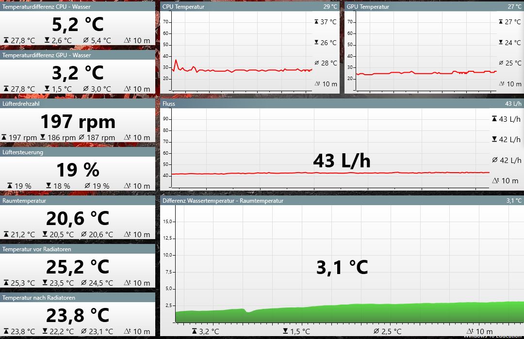

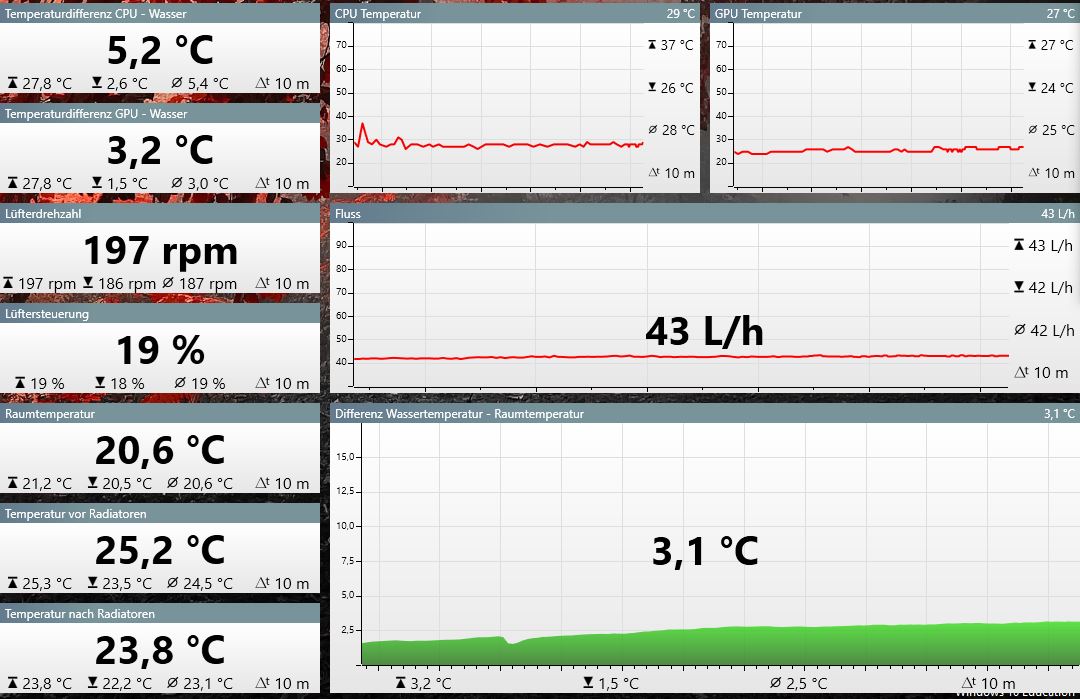

Edit: Hier ein Beispiel, was man sich mit der aquasuite alles anzeigen lassen kann:
Ich habe 2 Temperatursensoren und einen Durchflussmesser für das aquaero dazu gekauft. Die Raumtemperatur messe ich mit einem der Foliensensoren, die beim aquaero mitgeliefert werden.
