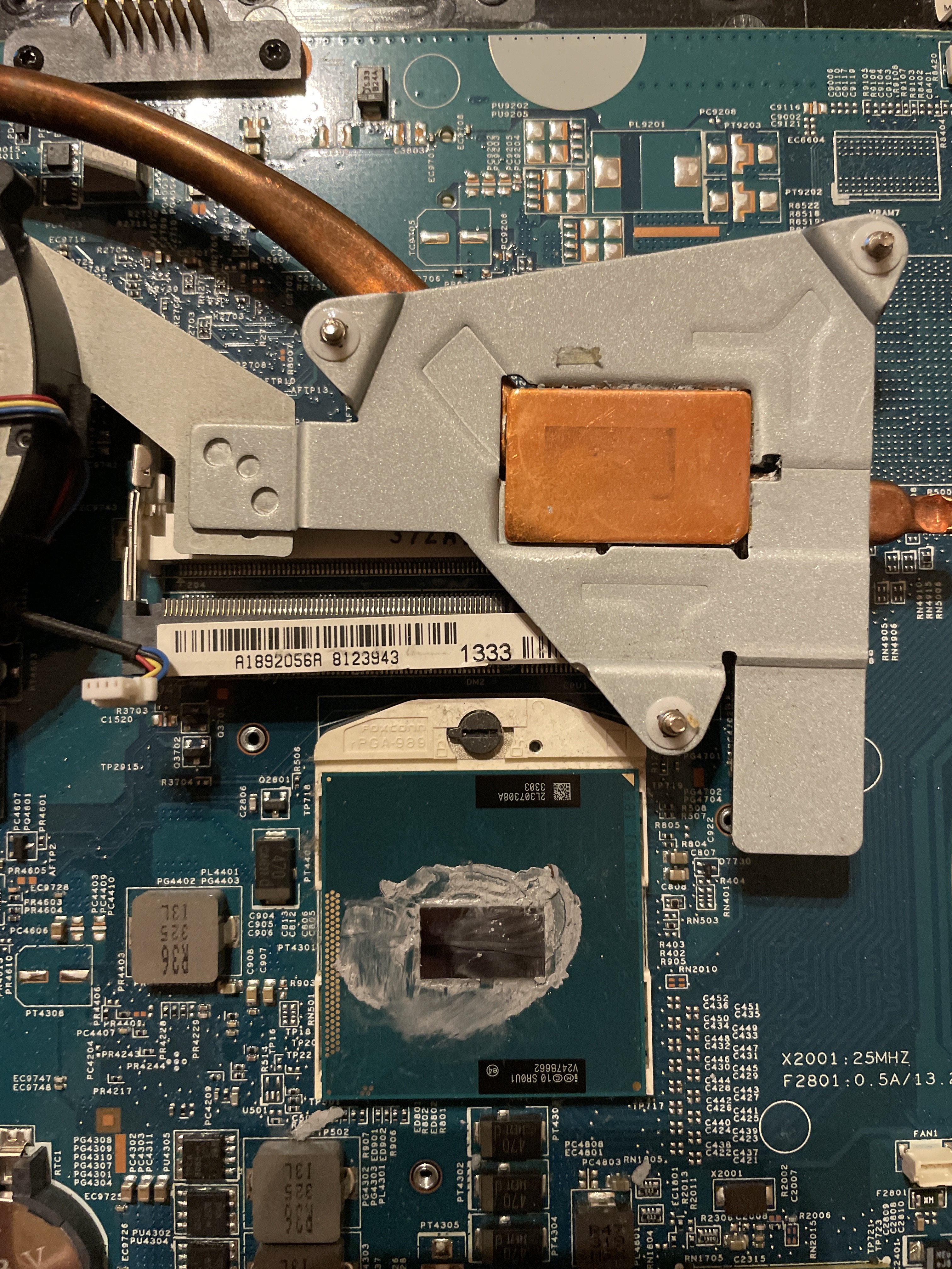

Hi Liebes Forum,
ich hab mein Sony Vaio Laptop SVE171G12M zum säubern aufgemacht und unterm Lüfter war eine Flüssigkeit, welches ich vom Lüfter abgewischt hatte, weil ich dachte es wäre erst mal nur dreckig (Bronze Farbe, das rechteckige auf dem Bild). Nebenbei sah ich auf YouTube, wie diese Flüssigkeit bei dem Typen auch drauf war und er glaube auch nach gestrichen hatte (sieht aus wie silberner Nagellack).
Jetzt weiß ich nicht, ob das drauf bleiben sollte oder ob Ich es auch wegmachen kann oder ob es gefährlich sogar werden könnte beim einschalten?
Ich hoffe ihr habt damit Erfahrung und könnt mir damit weiterhelfen.
VG

Wärmeleitpaste ...... sollte man schon verwenden
Reaktionen: Footluck0r und Sony Vaio
Das ist Wärmeleitpaste, die die Abwärme des Prozessors schneller an den Kühlkörper weitergeben soll.
Reaktionen: Red€y€ und Sony Vaio
Willkommen im Forum :-)
Google Mal nach Wärmeleitpaste - gibt auch Unmengen Videos dazu.
Sauber machen, wenig neue drauf, dünn verteilen, Kühler/Lüfter drauf und fertig.

Wow super lieben Dank an euch 3, die Antworten kamen echt sehr schnell! :)
Dann schaue ich mal nach der Paste und tue es drauf, hatte nur Angst dass es beim anschalten iwas gefährliches passieren könnte.

Das ist Wärmeleitpaste, die dazu dient einen guten Kontakt zwischen CPU und Kühler zu gewährleisten. Sie gleicht kleine Unebenheiten aus, deswegen sollte man beim Erneuern nicht zu viel und nicht zu wenig nehmen - ein etwa erbsengroßer Klecks sollte reichen.
Reaktionen: drake23, coasterblog und Sony Vaio
Ein Erbsengroßer Klecks kann bei einem Laptop zuviel sein ;-)
da kein Heatspreader vorhanden :-D
Dann läufts halt neben raus, besser als zu wenig. Hat bisher auch nicht gestört. Wir reden hier von herkömmlicher, nichtleitender WLP, nicht Flüssigmetall das wirklich an Ort und Stelle bleiben muss.

Ich glaub deswegen war es bei meinem Laptop auch noch etwas verschmiert an den Rändern etwas :)
Reiskorngröße könnte reichen.
Verteilt wird die Paste durch den Anpressdruck.
Beim vorigen verstreichen können Luftblasen entstehen.

Nichtleitend wäre die Arctic Céramique 2:

ghecko schrieb:
Kauf dir neue Paste (zb Arctic MX-4), mach die drauf und dann kannst du den Laptop wieder betreiben. Ohne Paste solltest du das lassen.
Danke für die Empfehlung, genau so mache ich es lieber :)
