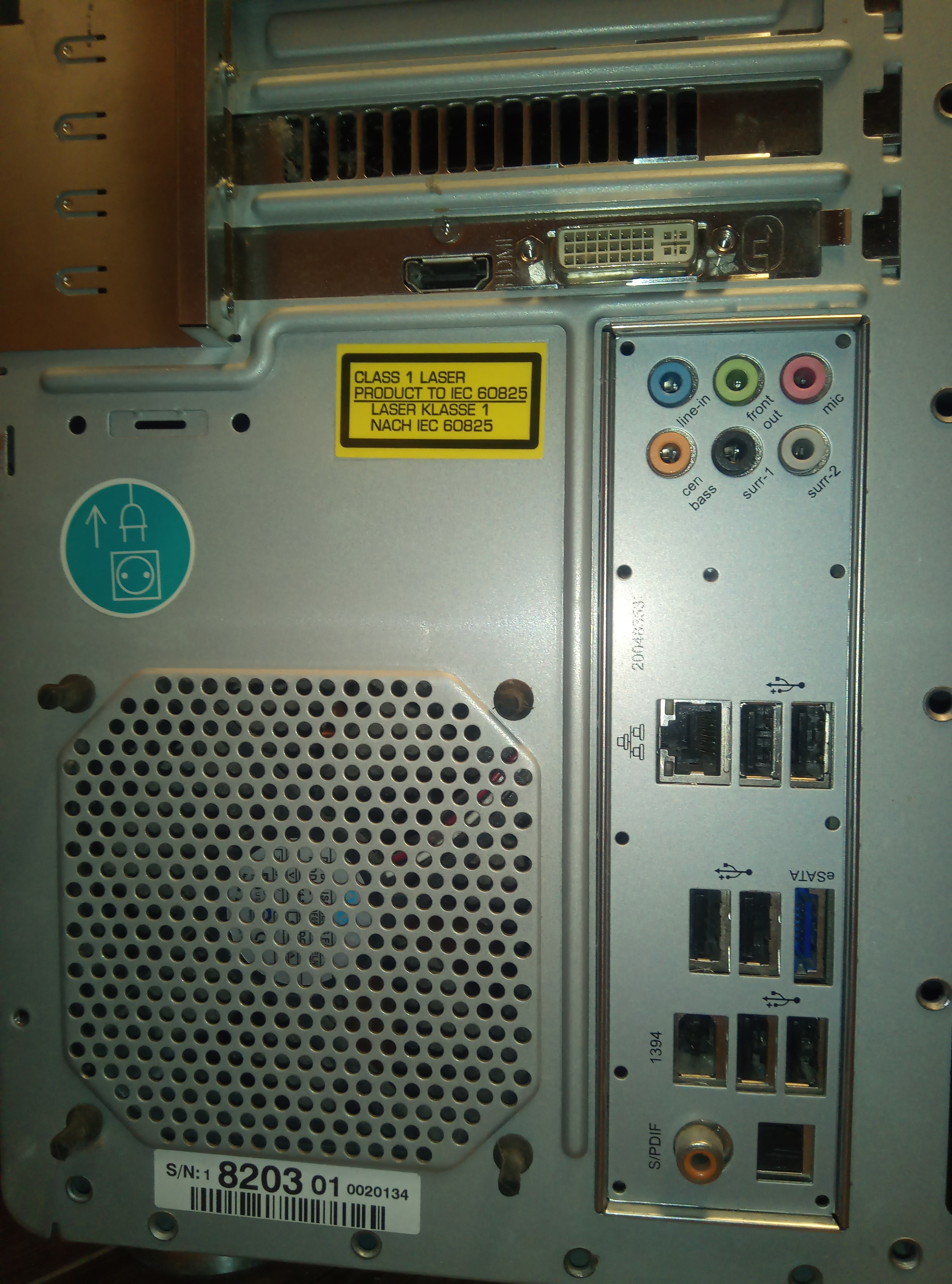

Der i7 2700k hat eine OnBoard-GPU.
Sag mir mal das Modell vom Mainboard, oder mach ein Foto von der Rückseite des PCs, wo die Anschlüsse zu sehen sind, wir markieren dir dann den richtigen Anschluss.
Foto hängt an. Die einzigen Monitoranschlüsse scheinen mir der DVI und der HDMI von der Grafikkarte zu sein. Oder seh ich das falsch?
Was für ein Mainboard ich habe, wüsste ich auch gerne. Wo kann ich das denn nachschauen?

nö schönes OEM Board ohne weiteres ... da ist nix mit iGPU
Du wirst dir wohl ne neue Graka besorgen müssen, das ist ein OEM Board wo ein entsprechender Displayanschluss nicht vorhanden ist.
