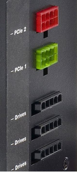

Moin zusammen!
Ich habe ein Be quiet! Pure Power CM BQT 430 W Netzteil. Habe mir eine neue HDD gekauft und wollte die gerade anschließen, nur leider fehlt mir ein Stromkabel. Oben im Netzteil sind allerdings noch freie Slots wo ich noch Kabel reinstecken könnte
Wo kann ich so ein Kabel bekommen? Wenn ich "Stromkabel für Netzteil zu Festplatte" google kommt irgendwie nur Mist raus.
Außerdem möchte ich mir in absehbarer Zeit eine GTX 970 zulegen (tendiere aktuell zu Zotac). Kann ich die überhaupt mit meinem Netzteil benutzen? Weil falls dies nicht der Fall sein sollte, kann ich mir auch direkt ein neues kaufen bevor ich jetzt anfange irgendwelche Kabel zu bestellen.
Danke schonmal!

Eignetlich sind alle Kabel für jeden Anschluss des Netzteiles dabei. Du solltest also nochmal den Karton des Netzteils prüfen.
1. Normalerweise sind genügend dabei.
2. Warum sollte die GTX 970 nicht mit dem Netzteil funktionieren? Solange du kein SLI Gespann und einen Stromfressenden CPU benutzt klappt es mit dem Netzteil einwandfrei
3. http://lmgtfy.com/?q=ersatzkabel+be+quiet+festplatte

Moin @wuumbs,
versuche es doch mal bei "be quiet!" direkt über das Forum hier
https://www.computerbase.de/forum/forums/be-quiet-support.177/
Evtl. kann man dir mit einem ^^einzelnen^^ Kabel weiterhelfen. Be quiet ist da relativ kolant.
Genaue Netzteil-Bezeichnung vorausgesetzt, denn die diversen Kabel sind nicht IMMER kompatibel!

Kabel und Anschlüsse prüfen.
Kabelbaum
[Quelle: Pure Power L8 430W CM]
Kabelmanagement / Anschlüsse
Modulares Kablemanagement ✓
Ummantelte Kabel ✓
Kabellänge zu Mainboard (cm) 45
Kabellänge zum 1. Stecker (cm) 45
Maximale Kabellänge (cm) 90
All-in-one Kabel (SATA/IDE/FDD) ✓
Anzahl Kabel 5
ATX-Mainboard (20+4 pin) 1
P8 (8 pin) (CPU) -
P8 (4+4 pin) (CPU) 1
P4 (4 pin) (CPU) -
PCI-E 6 pin (GPU) 1
PCI-E 6+2 pin (GPU) 1
IDE 4 pin (HDD, Laufwerke) 3
SATA 5 pin(HDD, Laufwerke) 4
FDD (Floppy) 1
Mainboard Anschluss (wie 4-Pin-Laufwerksanschluß) -
externe Lüfteranschlüsse -
Support im Forum wurde genannt.
http://www.moddiy.com/ fertigt dir Kabel für jedes Netzteil. Auch gesleeved wenn nötig. Das sieht dann aus wie ein Originales.
Lieferzeit ca. 10-14 Tage. Guter Laden, bestell ich auch öfter.
