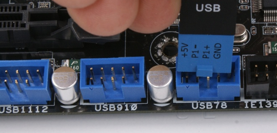

Kommt mir komisch vor.
Normalerweise hast du hinten deine mindestens 4 Anschlüsse und dann vorne was.
Ich würde mal gucken ob auf dem Mainboard Frontpanel-Anschlüsse frei sind. Dann entweder über 5,25" erweitern, oder per PCI-Slotblende.
PC ist unbekannt.
Hast du auf deinem Mainbord evtl noch USB Anschlüsse, dann bräuchtest du nur Kabel.
Evtl. mal im Handbuch schauen.
