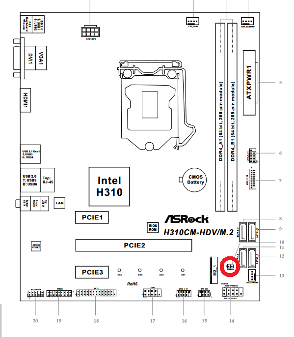

Aus deinem Handbuch:
To clear and reset the system parameters to default setup, please
turn off the computer and unplug the power cord, then use a jumper cap to short
the pins on CLRCMOS1 for 3 seconds. Please remember to remove the jumper
cap after clearing the CMOS.

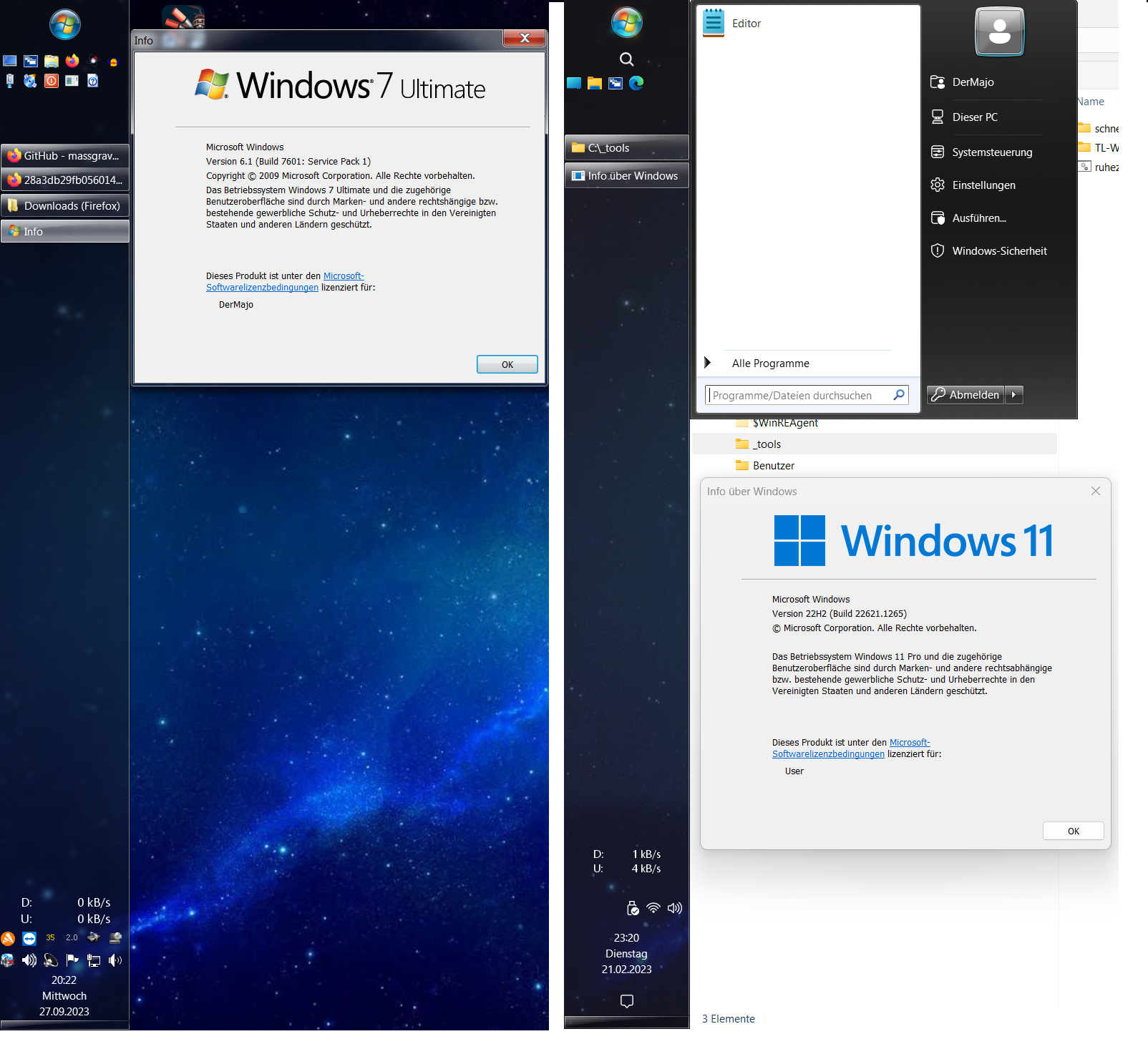

CaptainPicard schrieb:
PS: Du tauscht Optik gegen Sicherheit.
Man kann Win 10 wie Win 7 aussehen lassen. Gibt genug Anleitungen bei Google.
Also Windows 10 wie Win 7 aussehen zu lassen, habe ich noch nicht gesehen. BZW gesehen ja, funktioniert hats nie. Dennoch hast du einen Punkt bzw. Sicherheit. @TE: Mit Windows 11 geht es wirklich (habs selbst probiert). Es ist von Windows 7 auf den ersten Blick nicht zu unterscheiden:
