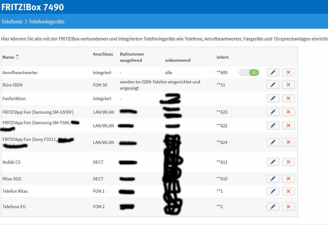

Dann würde ich Dich mal bitten die Einstellungen zu bebildern, Nummern kannst Du ja schwärzen. Habe seit ich ISDN habe keine Probleme mit Fritzboxen, DECT Telefonen und Weiterleiten/Verbinden. Wieviele Rufnummern habt Ihr denn über den ISDN S0 Anschluss angemeldet und wie sind die denn den Geräten zugewiesen? Hast Du denn auch die Rufnummern im Sinus PA 300i auch den Geräten zugeordnet, es reicht ja nicht nur die Fritzbox zu konfigurieren.
