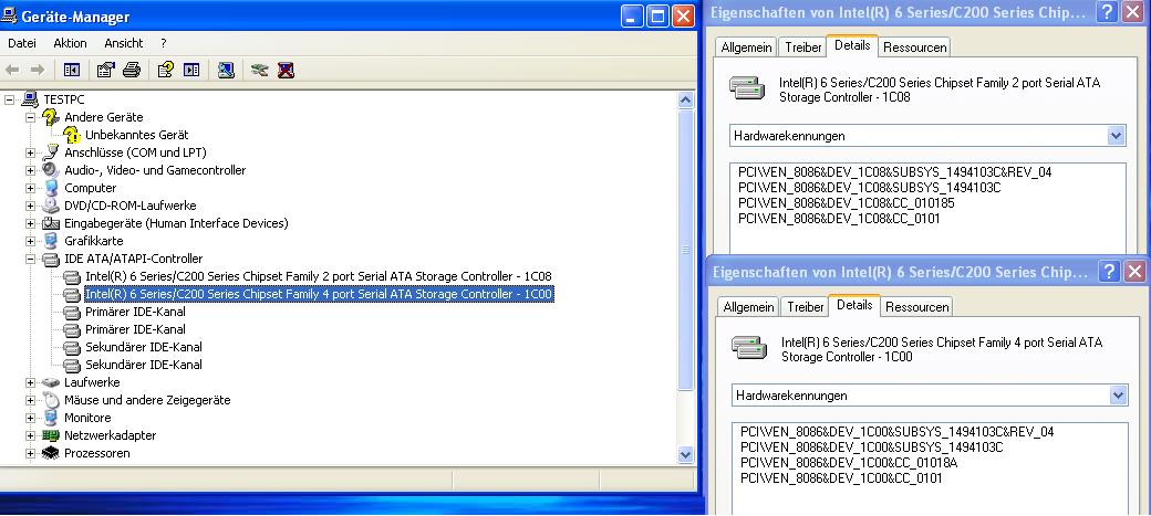

Wie ist denn die Hardware-Kennung vom vorhandenen SATA-Controller bzw steht diese Hardware-Kennung in der .INF-Datei drin?

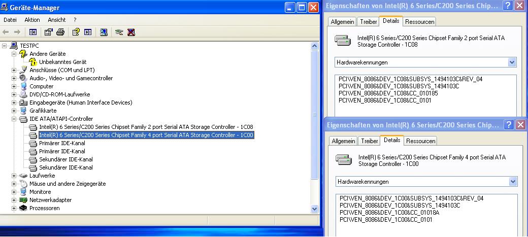

Hallo
Im Anhang mal ein Screenshot des Geräte Manager mit Hardwarekennung der Controller.
Hast du den IDE/ATAPI Controller genommen ?
Intel(R) 6 Series/C200 Series Chipset Family 2 port Serial ATA Storage Controller - 1C08
Intel(R) 6 Series/C200 Series Chipset Family 4 port Serial ATA Storage Controller - 1C00
Auf den ersten Blick sieht es normal aus, mal abgesehen von dem unbekannten Gerät mit dem gelben Fragezeichen.

OK, so sieht es aus:
Reaktionen: Rolando und HerrAbisZ

Also... Der Screenshot ist von dem installierten Windows XP OHNE AHCI Treiber und im Bios IDE Einstellung.
Wenn ich nun versuche für einen der beiden
Intel (R) 6 Series / C200 Series Chipset Family 2 port Serial ATA Storage Controller - 1C08
Intel (R) 6 Series / C200 Series Chipset Family 4 port Serial ATA Storage Controller - 1C00
einen AHCI Treiber zu finden und zu installieren mache ich das folgendermaßen:
Geräte Manager -> Treiber aktualisieren -> Software von einer Liste oder Quelle..... -> Nicht suchen, sondern Treiber selbst auswählen -> Datenträger -> Durchsuchen....
Und egal ob ich jetzt diese Treiber von Fernando oder die Originalen von HP auswähle, erhalte ich diese Auswahl
iaAHCI.inf
iaStor.inf
Ausgewählt habe ich am Ende iaAHCI.inf
Wollte ich den Treiber für den
aktualisieren und wählte dann egal welchen Treiber, auch z.B. den
"Intel(R) Desktop/Workstation/Server Express Chipset SATA AHCI Controller"
aus, sah ich noch kurz den Fortschrittsbalken und der PC ist gnadenlos abgeschmiert.
Versuchte ich das für den
lief der Fortschrittsbalken durch und Windows verlangte einen Neustart.
Nachdem ich den durchführte musste ich VOR dem Rebbot im Bios auf AHCI umstellen. Ansonsten schmierte der PC beim Bootvorgang mit Bluescreen ab.

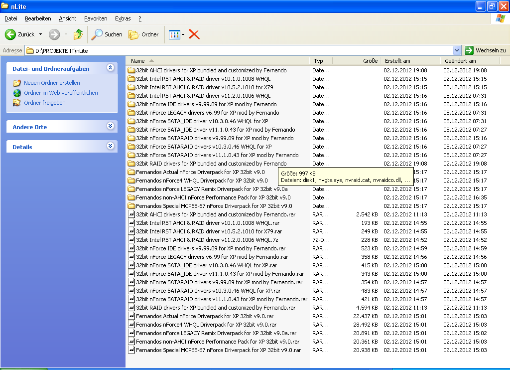

Trotzdem würde mich jetzt interessieren, WIE ich diesen Treiber in die Windows XP CD integrieren kann?
Das war ja das ursprüngliche Ziel.
Hat da noch jemand eine Idee? Wie gesagt, ich habe 3 oder 4 Anleitungen aus dem Netz durch, aber KEINE führte dazu, dass ich beim Booten mit der CD und anfänglicher Auswahl mit F6 später auch nur irgendeinen Treiber für den Controller zur Auswahl angezeigt bekam.

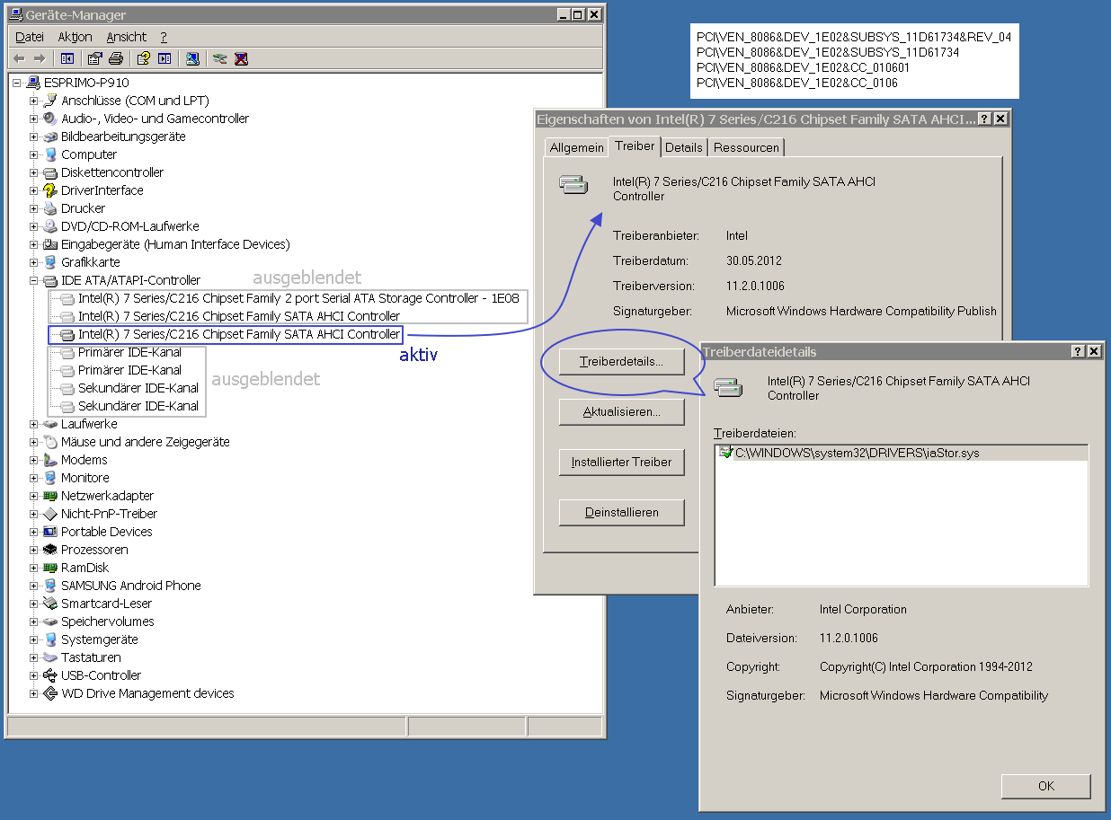

Wie sieht es denn jetzt im Gerätemanager beim "IDE ATA/ATAPI-Controller" aus, wenn Du
"Ansicht>Ausgeblendete Geräte anzeigen" aktivierst?
Was wird unter Treiberdetails angezeigt?
Wennn du ihn mit nLite integriert hast, dann braucht man ja gar nicht F6 klicken (wird ja dann von der Iso geladen udn das muss auch der genau richtige sein dann - mehrer gleiche anders kompiliert funktioniert nicht) - das benötigt man nur dann, wenn man eben den Treiber von Floppy holen muss (wenn er eben NICHT integriert ist)
Ich habe mir mal von allen eine gebastelt, wobei ich eben ein paar gleiche nicht nehmen durfte
Das war eine heiden Arbeit! Mann ist das lange her :freak:
Ja klar... Soweit hätte ich auch mal denken sollen.... :freak:

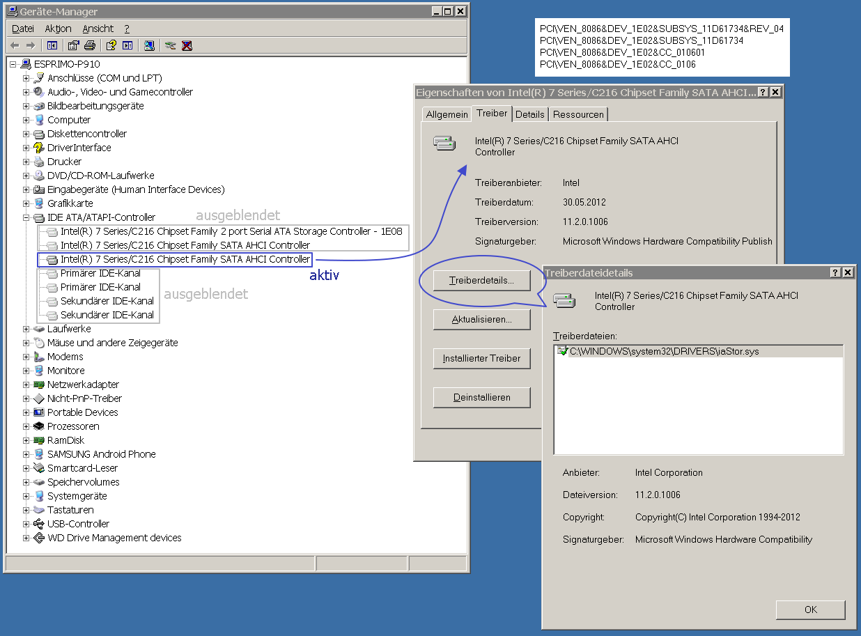

Auch wenn ich "ausgeblendete Geräte anzeigen" wähle sehe ich als "IDE ATA/ATAPI Controller" nur den vorher ausgewählten
Was ja auch so richtig ist und auch funktioniert!!! :schluck:
Das Thema "Treiber in Windows Boot Medium einbinden" habe ich jetzt ad acta gelegt.
Bei Fernandos Treiberpaketen werden beim Integrieren mit nLite oder dem WinFuture xp-iso Builder nicht die Namen angezeigt, die bei der Installation der Treiber über den Geräte Manager, sondern lediglich irgendwelche "nichtssagenen" Kennungen.
Wenn ich jetzt in WinXP mit installiertem AHCI Treiber in den Eigenschaften nachschaue fällt immer wieder die Kennung "...1C02..." auf. Einen Treiber mit dieser Kennung finde ich dann auch bei der Integration.
Aber egal was ich mache, ob mit IDE oder AHCI Option im Bios, nachdem die Zusammenstellung der Treiber und was sonst noch passiert, während man den blauen Bildschirm sieht, abgeschlossen ist und der eigentliche Installationsvorgang starten könnte, bleibt der Bildschirm schwarz mit blinkendem Cursor oben links.
Auch nach einer guten halben Stunde (evtl. passiert ja was im Hintergrund, was man nicht sieht) läuft die Installation nicht weiter.
