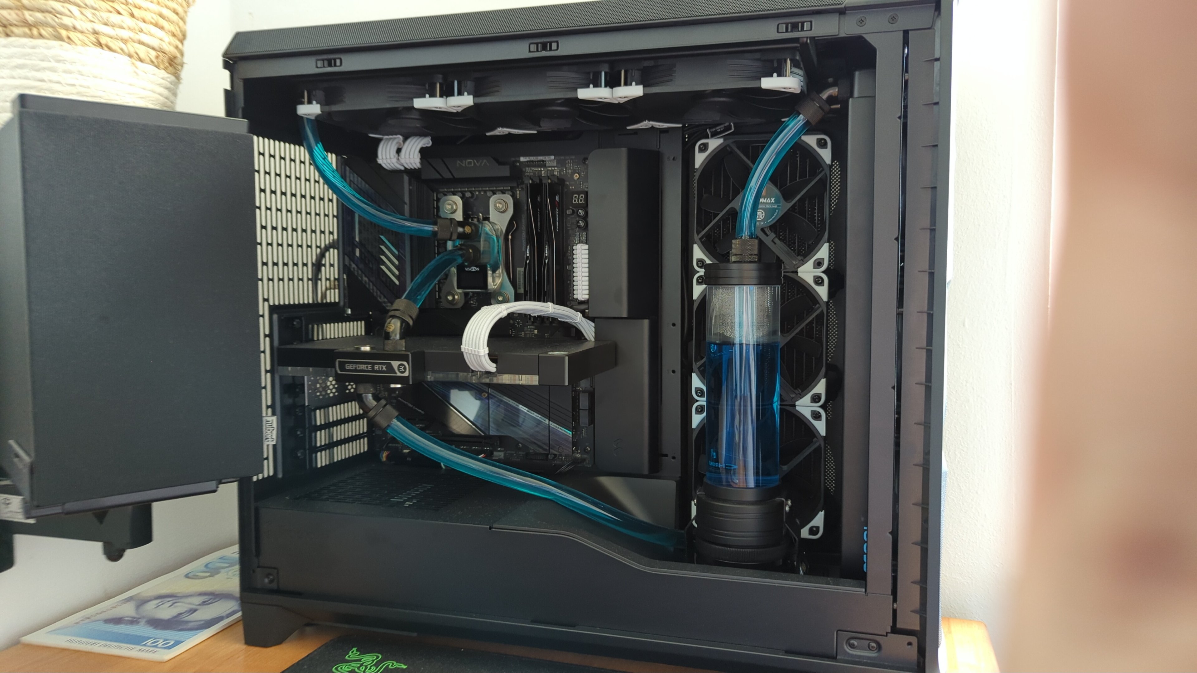

Danke für die nachträglichen Antworten. Es ist jetzt alles doch ganz anders gekommen 😅
Erst bin ich mit 420 + 280 gegangen und hatte grottige Temps... ich war wirklich unzufrieden obwohl das Case an sich sehr gut gemacht und durchdacht ist.
Ich hab mich aber doch für das neue FD Meshify 3 XL umentschieden. Dort konnte ich jetzt den 420er + meine beiden alten 360er unterbringen und bin jetzt nach einem anfangs sehr friemeligen und frustrierenden Einbau doch sehr glücklich geworden 🙂. Das hieß dann auch Abschied von Reversed Connector nehmen und vom North XL (Gerüchten zufolge auch in irgendeinem Unterforum hier zu finden 🤔), war ein Versuch wert (naja), aber die Meshify Serie unterstützt das leider (noch) nicht. Aber jetzt super zufrieden mit meinem Asrock Nova Phantom Gaming, Spitzenboard und Das Meshify auch ein sehr cooles Case!
