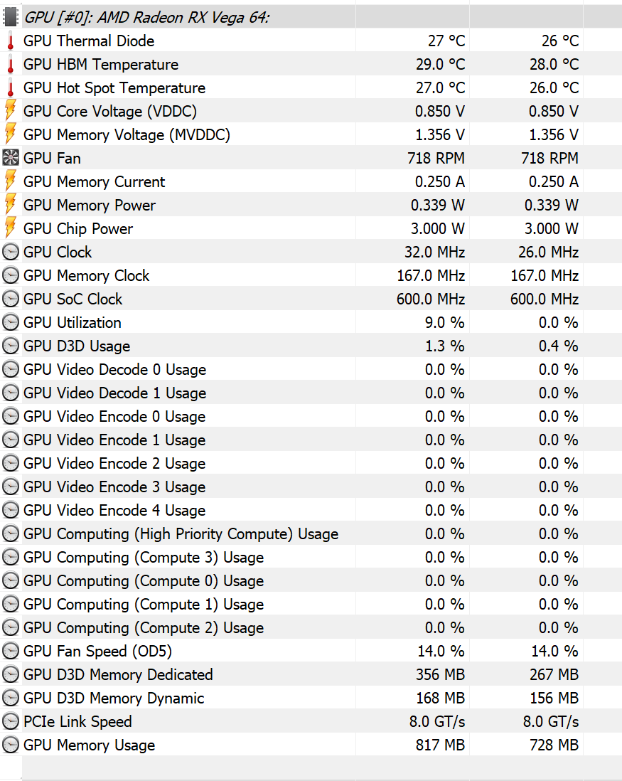

Mit hwinfo64 lässt sich recht viel auslesen und mit dem Stromspar Profil aus der Radeon Software ist selbst die einfache Vega64 Referenz nicht allso laut.

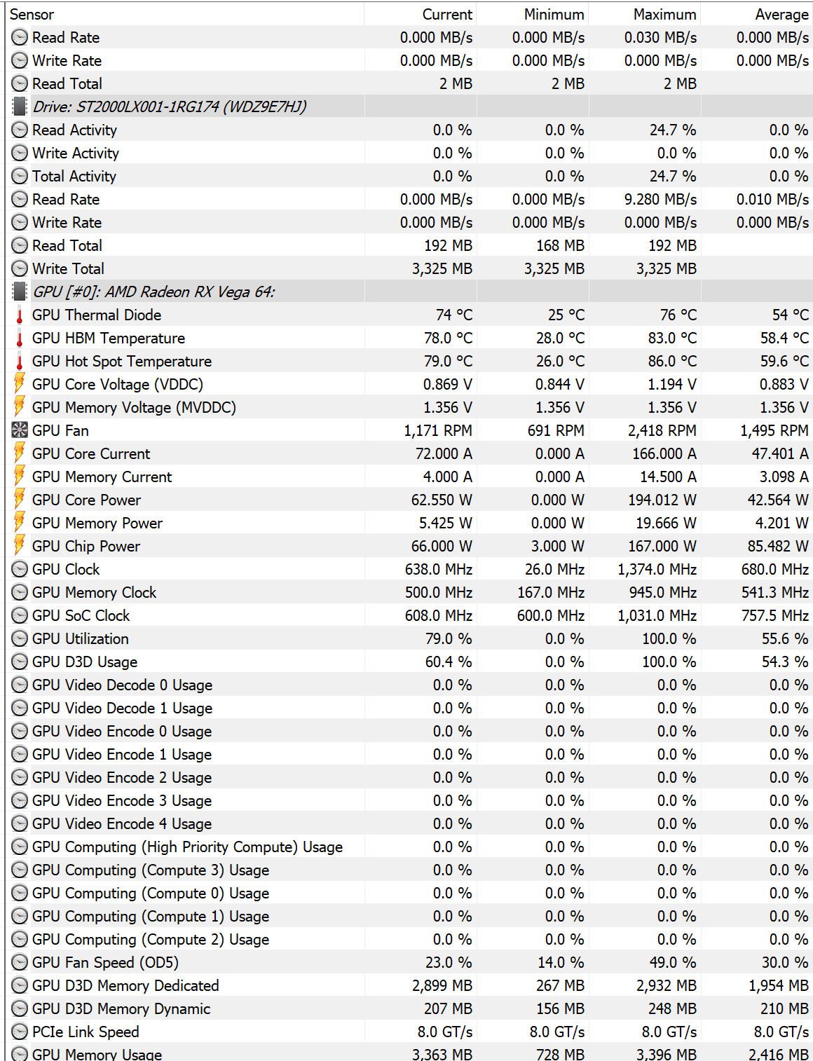

Ich hatte auch mal eine hwinfo64 Version die Probleme bereitete. Aktuell habe ich die Version 5.82 - 3410 drauf und die läuft bestens.
Bei meinem Referenz Modell kam ich nach etwas Daddelei mit World of Warcraft @UHD und Powersave auf diese Werte:
Werde die neueste von deren Website genommen haben. Hatte aber auch damals mit meinem alten System schon Probleme. Verwende lieber GPU-Z, HW Monitor und CPU-Z + MSI Afterburner.
Aber danke für die Werte. Meinst du du kannst die Karte auf 65 Grad runterbekommen wenn die Lüfter auf 100 % im Spiel laufen lässt? Waren bei dir ja grad mal bei 49 % Fan Speed. Der GPU Hotspot ist auch noch relative hoch für Powersave. Zwar 1,2 Volt GPU Spannung aber allgemein finde ich die Temps doch ziemlich hoch. + 50 % Powertarget mit 100 % Lüfterspeed würde mich interessieren. Wenn das Kühlbar ist und die Taktraten rerlative stabil gehalten werden können, dann wäre der Kühler der Powercolor gut genug. Ansonsten ist es am Ende viel Limitierung durch Kühlung auch wenn ich beim PT wahrscheinlich mehr in Richtung 30 % gehen werde da ich da damals auch die konstantesten Ergebnisse bei den Taktraten hatte und so meine Vega 64 Liquid sogar in UHD Firestrike Belastungstest konstant auf 1700/1100 MHZ halten konnte. Und das 20 Loops lang ohne Probleme.
