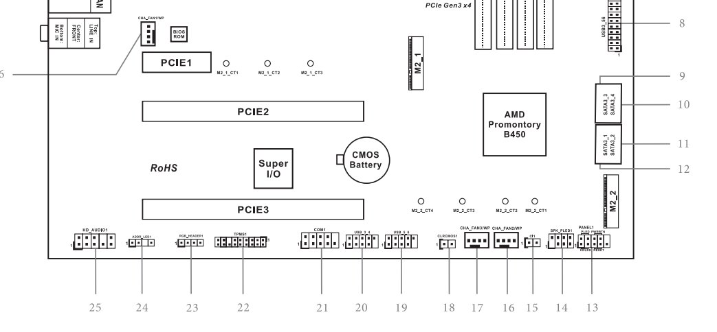

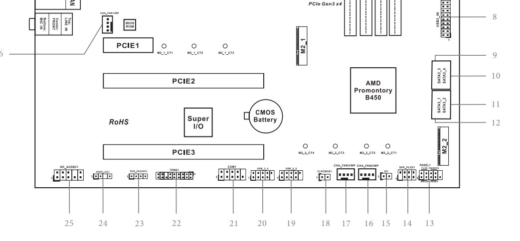

Das Board hat aber nur einen PCIe3 x16 Slot und das ist er Obere. Der Untere ist ein PCIe2 der dazu nur mit x4 angebunden ist.
Ein kurzes Riserkabel könnte aber Abhilfe schaffen, Karte dann quasi unter dem Board verbauen.
Ich bin mir ziemlich sicher, dass es sich beim unteren Slot um den PCIE3 handelt.

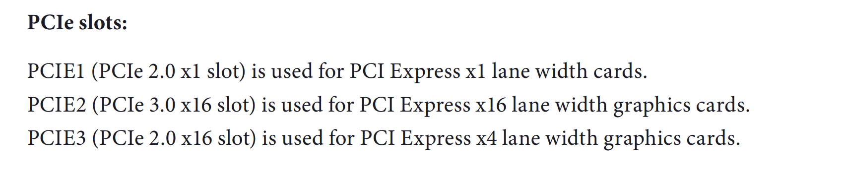

Edit: Leider nicht: Handbuch Seite 25
Wurde kurz durch die Slotbezeichnung getäuscht, die sind einfach nur nummeriert und das hat nichts mit der Anbindung zu tun.
Wäre auch verwunderlich gewesen, denn der primäre Grakaslot hängt an der CPU und der Weg wird daher immer möglichst kurz gehalten.

Dies ist nur die Nummerierung der Slots.
Ich ging davon aus, dass du die korrekten Bezeichnungen niedergeschrieben hast.
Dennoch, den PCI 2.0 Slot kannst du zum Testen natürlich nutzen.
Zur dauerhaften Nutzung sollte der PCIE2/PCIe 3.0 x16 Slot genutzt werden.
Dein Mainboard steht nicht im Anfangspost, entsprechend hatte ich auch nicht nachgeschaut. ;)

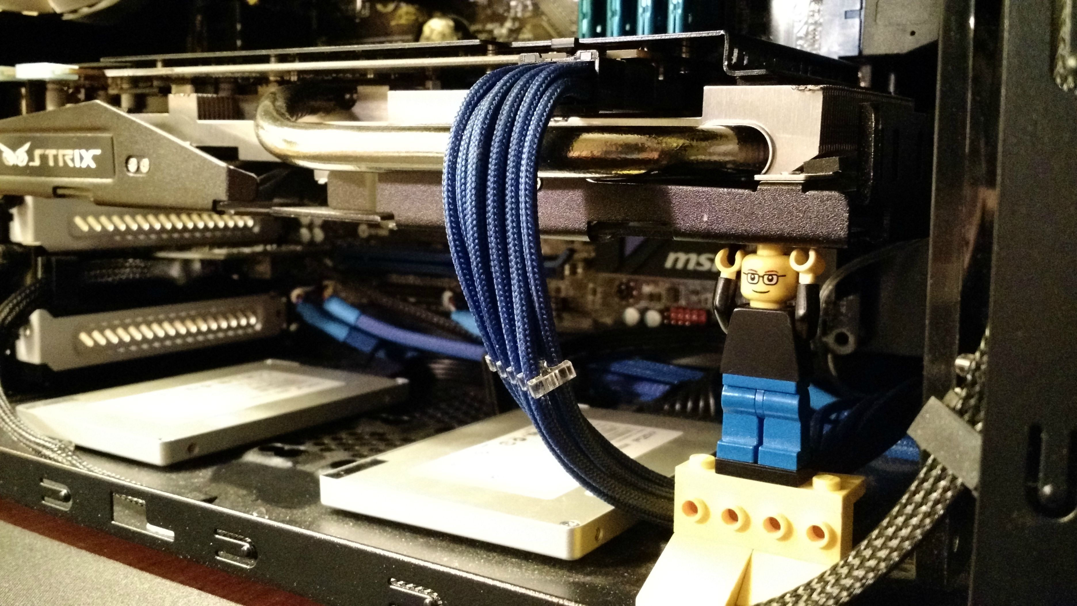

  5. Man kann auch zunächst zum Halten der Grafikkarte provisorisch andere Gegenstände verwenden, wie zum Beispiel Lego. Es kann durchaus funktionell problematisch sein, wenn die Karte zu sehr "durchhängt".

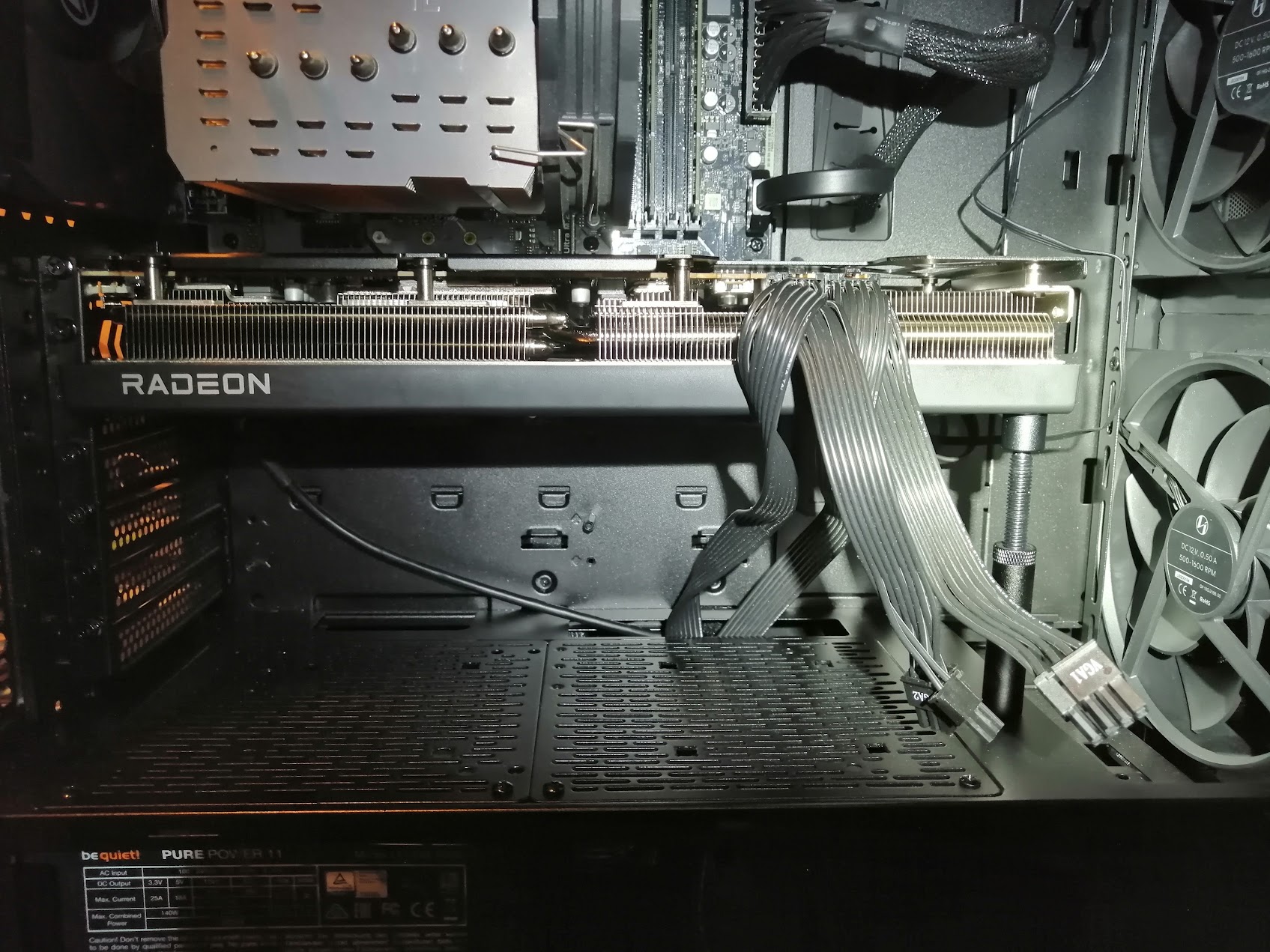

Graka ist mit 2 separaten Kabeln mit dem Netzteil verbunden. Einmal mit dem hier und einem das mit dem Netzteil kam. Ich wollte eigentlich beide gegen neue Kabel austauschen, aber das "dienstältere" Kabel hab Ich nicht aus dem Netzteil bekommen.
Nachtrag, welcher aber wichtig ist:
Wie hast du konkret die GPU mit dem Netzteil verbunden?
Deine Grafikkarte sollte/muss jeweils mit einzelnen Netzteil-Anschlüssen angeschlossen werden.
CMOS Reset entsprechend durchführen, gemäß dem Handbuchs des Motherboards.
Nutze bitte nur die dem Netzteil zugehörigen Kabel- wir wollen schließlich alles ausschließen.
Hab es nochmal mit den Originalkabeln versucht. Gleiches Ergebnis.

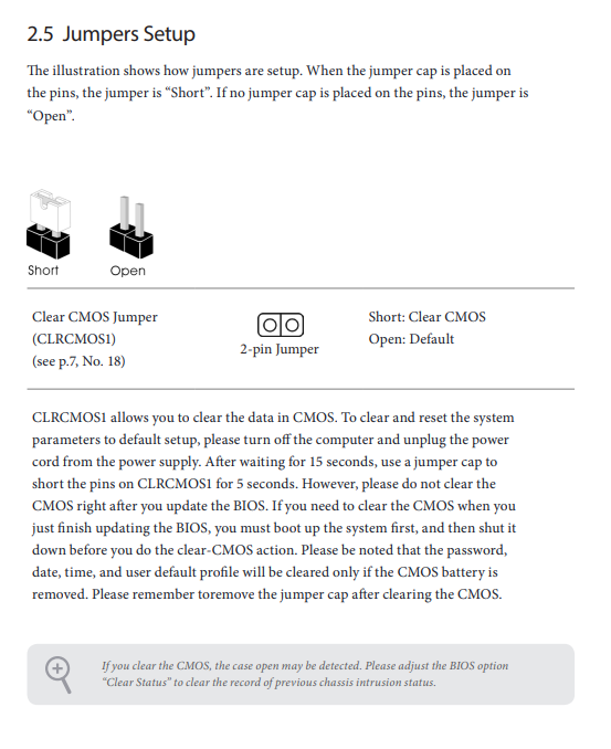

Okay... nur zur Sicherheit, dass hier ist der CMOS Reset für das Motherboard, richtig? Ist die einzige Seite in der CMOS vorkommt. Da muss Ich erstmal kramen um so eine Kappe zu finden.
Das kannste mit nem Schraubenzieher überbrücken...
Reaktionen: picnic
Korrekt.
Dies kannst du auch mit einem Schraubenzieher kurzschließen.
Reaktionen: picnic

Die Halterung habe ich auch, die ist für diesen Preis super ! Und einen Reset kannst Du auch mit entfernen der Batterie durchführen wenn es für Dich leichter ist. Einfach für 5 Minuten vom Board nehmen. Danach die Einstellungen für den Ram aber nicht vergessen. Sprich XMP Profil laden sobald Du wieder ein Bild bekommst. Aber dass können wir ja später besprechen :-) . MfG
Reaktionen: picnic
Statusbericht 2
Konnte keine Kappe finden. Mit dem Schraubenzieher hat es nicht so richtig geklappt, daher habe Ich die CMOS Batterie rausgenommen. Etwa 15 Minuten lang. Danach das XMP Setting von Auto auf das XMP Profil umgestellt. Karte eingebaut. Halterung druntergepackt (Danke, Prime). Alles verkabelt. PC angemacht. Kein Signal.
