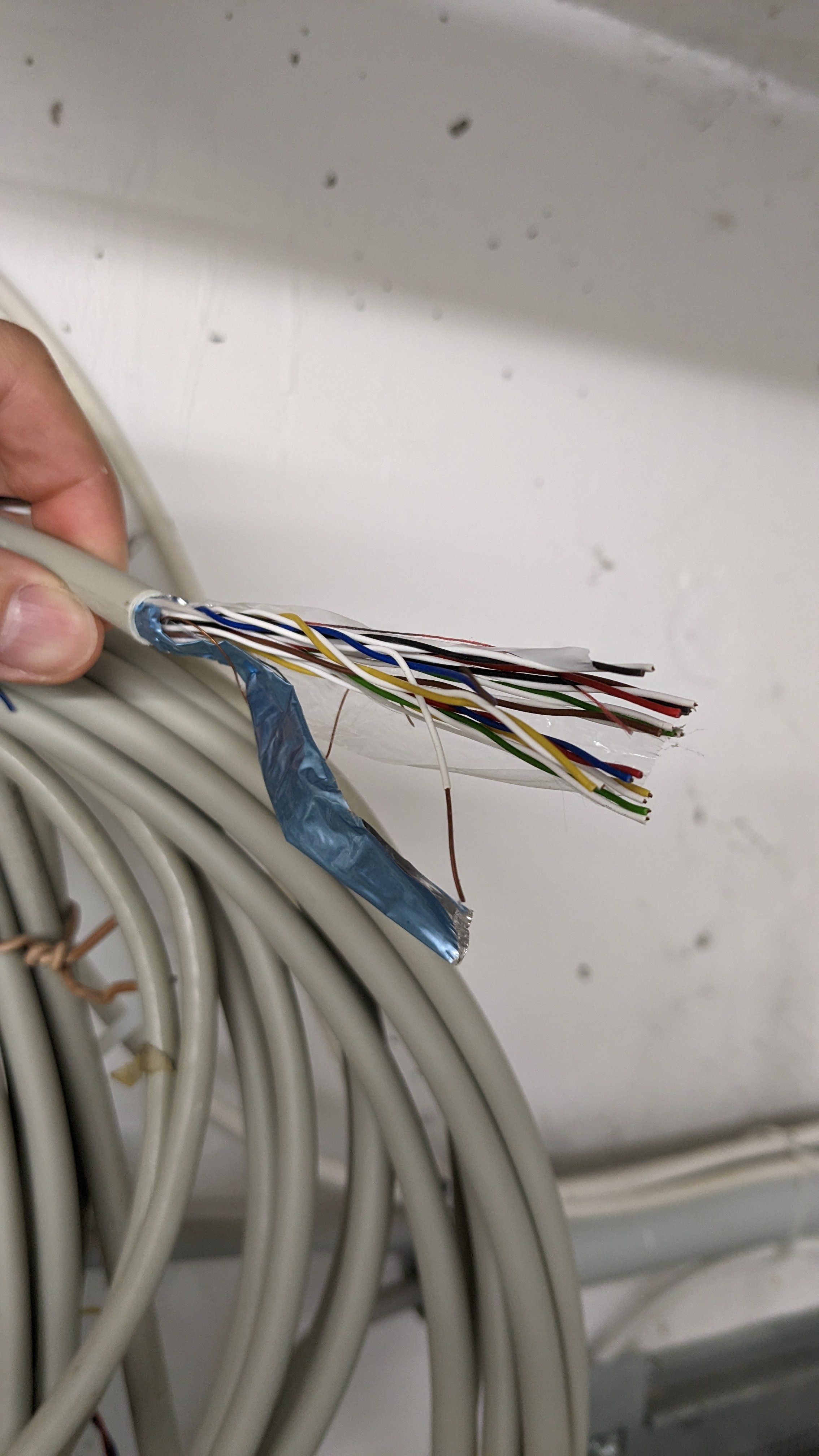

In unserem neuen Haus (Baujahr 2016) sind laut Vermieter in jeden Raum "Telefonkabel" verlegt worden. Im Keller kommt dann eine ganze Reihe dieser Kabel heraus (siehe Foto, welches eines der Stränge mal im Detail zeigt). Er wusste allerdings nicht, ob es sich um Netzwerkkabel oder eventuell tatsächlich noch Telefonkabel handelt. Mit seinen 70 Jahren hat er laut seiner Aussage davon auch keine Ahnung mehr. In den Räumen selber sind noch keine Anschlussdosen etc. installiert, da der Vormieter lediglich die ebenfalls verlegten Kabelanschluss (Coaxial)-Verbindungen genutzt hat.
Könnt ihr mit Hilfe des Fotos erkennen, um was es sich dabei handelt?

Telefonkabel

Ein J-Y(ST) Y Kabel. Gern für Telefon, Klingeln etc. verwendet.

telefonkabel haben zwar auch 8 bis 16 adern, allerdings sind diese weder passend geschirmt noch in der geeigneten weise verdrillt. der wellenwiderstand entspricht auch nicht dem eines richtigen netzwerkkabels. geht also in der theorie, fehler und schlechte übertragungsraten sind aber dann vorprogrammiert.
Das sind Telefon Kabel die man auch für LAN verwenden kann. Je nachdem wie viele Adern vorhanden sind gehen 1 bei 8Adern oder 2 bei 16Adern Gigabit LAN damit.

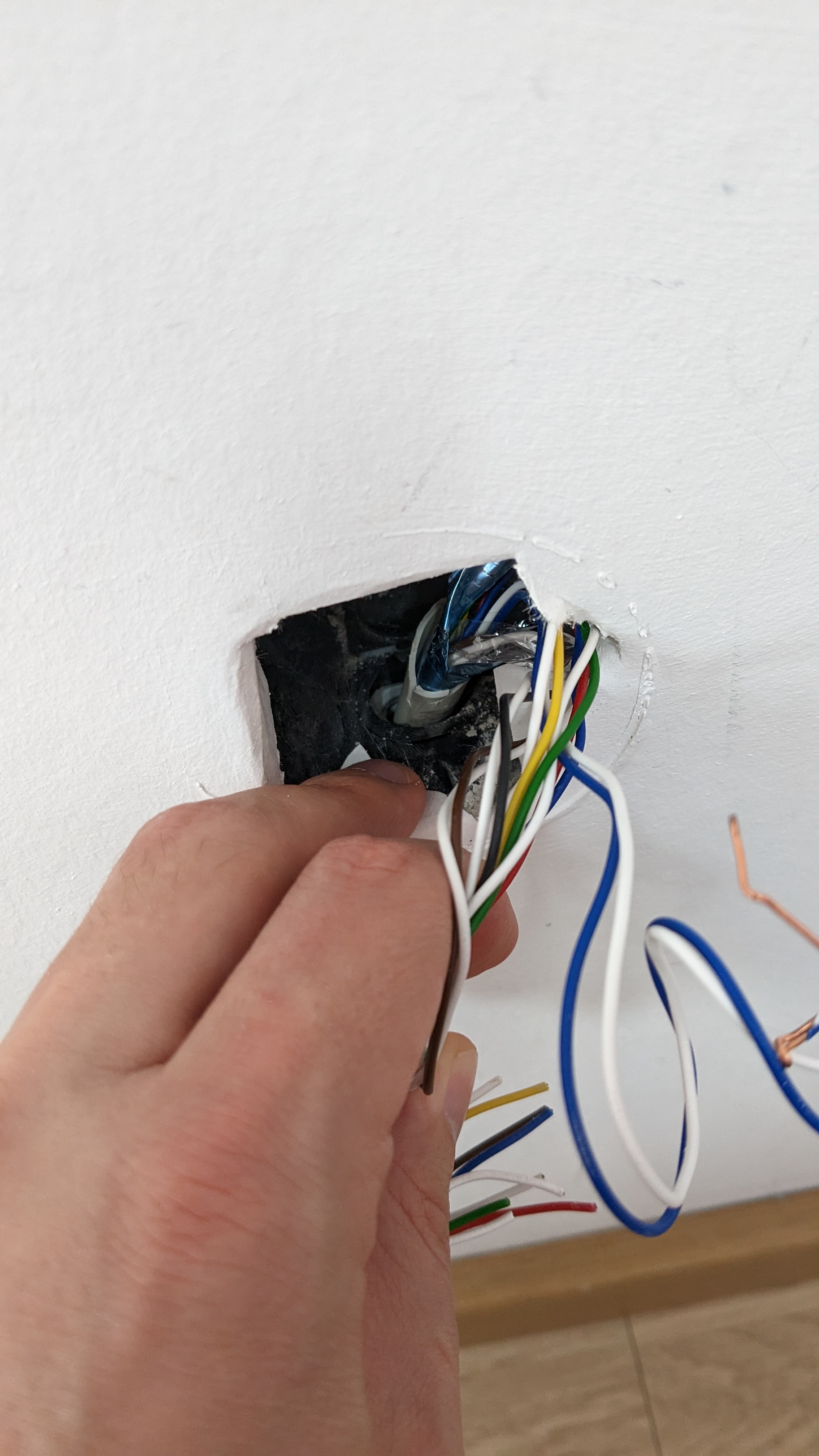

Ich habe gerade mal in einem Zimmer der oberen Etage die Telefonkabelöffnung fotografiert.
Ein Telekom-Mitarbeiter meinte am Telefon zu mir, dass Glasfaserkabel da ab einem "Radius" von unter 6cm empfindlich reagieren. Natürlich ist es schwer jetzt ohne Wissen über den tatsächlichen Lauf des Kabels eine Aussage zur "Kompatibilität" zu treffen.
Auf dem Foto kann man nicht genau erkennen, ob das Kabel im Leerrohr ist.
Aber selbst wenn das der Fall ist, würde ich immer die vorhandenen Kabel nutzen. Weil es einfacher ist.
Wichtig ist, das die Kabel sternförmig verlaufen vom Keller aus. Dann kann man die nutzen für LAN.
Wenn man ins EG 2 LAN Kabel hat bzw. 16 Adern, kann man den Router dort positionieren, statt im Keller. Dann hätte man mit dem WLAN das EG versorgt und braucht nur fürs OG einen Access Point.
Oder man lässt sich Glasfaser bis ins EG legen, wenn die eine Faser durch geschoben bekommen. Das vorhandene Kabel nutzt man als Rückleitung in Keller.
Dort kommt dann Patchpanel und Switch hin.
