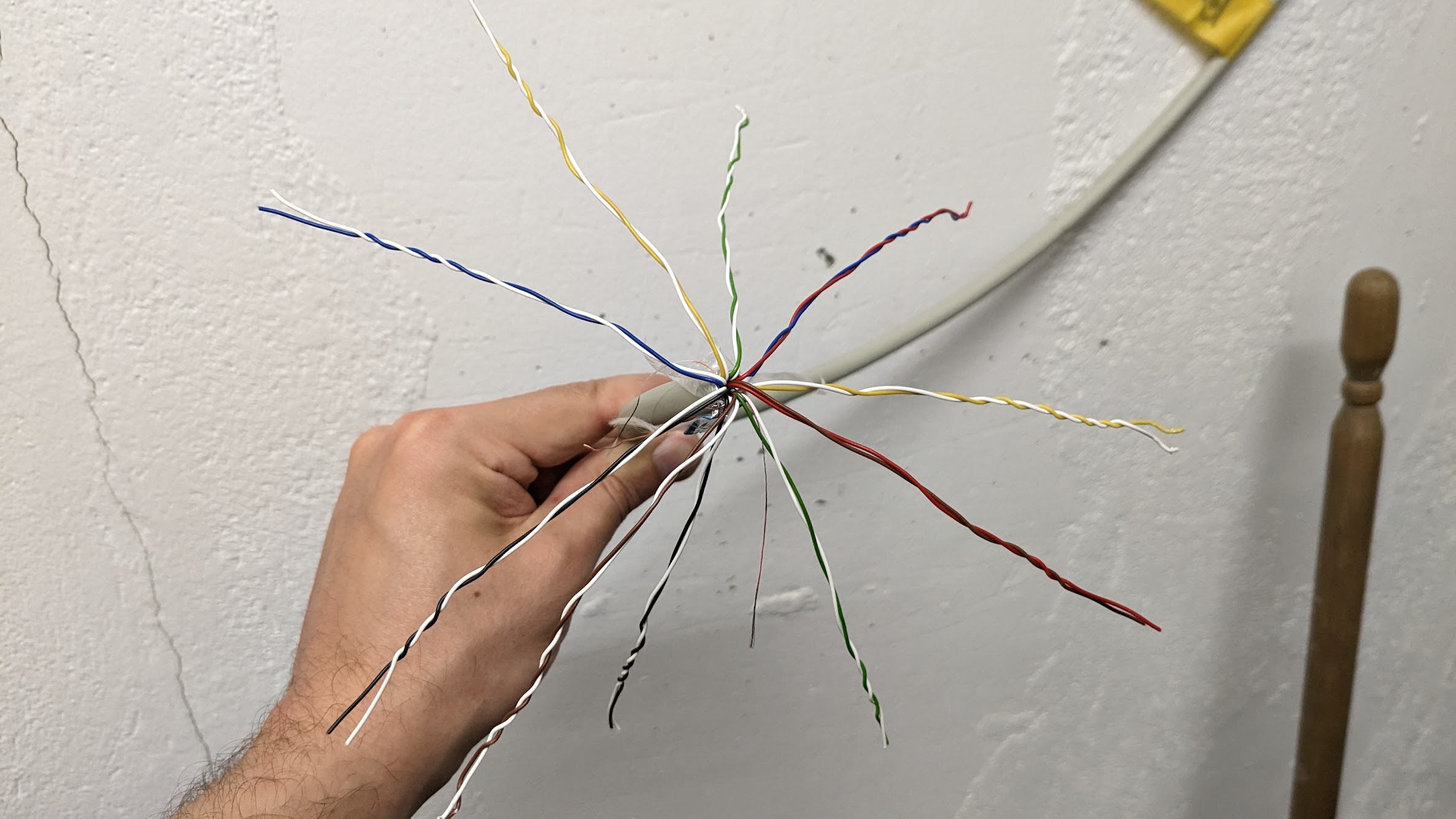

Das ist dein Kabel:
https://www.kabelscheune.de/J-Y-ST-Y-Telefonkabel/Telefonkabel-J-Y-St-Y-Telefonleitung-10x2x0-8.html
Rot/braun als Paar ist also normal.
Wenn die Anzahl der Adern im Kabel an beiden Seiten nicht identisch ist, dann ist irgendwo dazwischen noch eine Klemmstelle die es zu finden gilt.

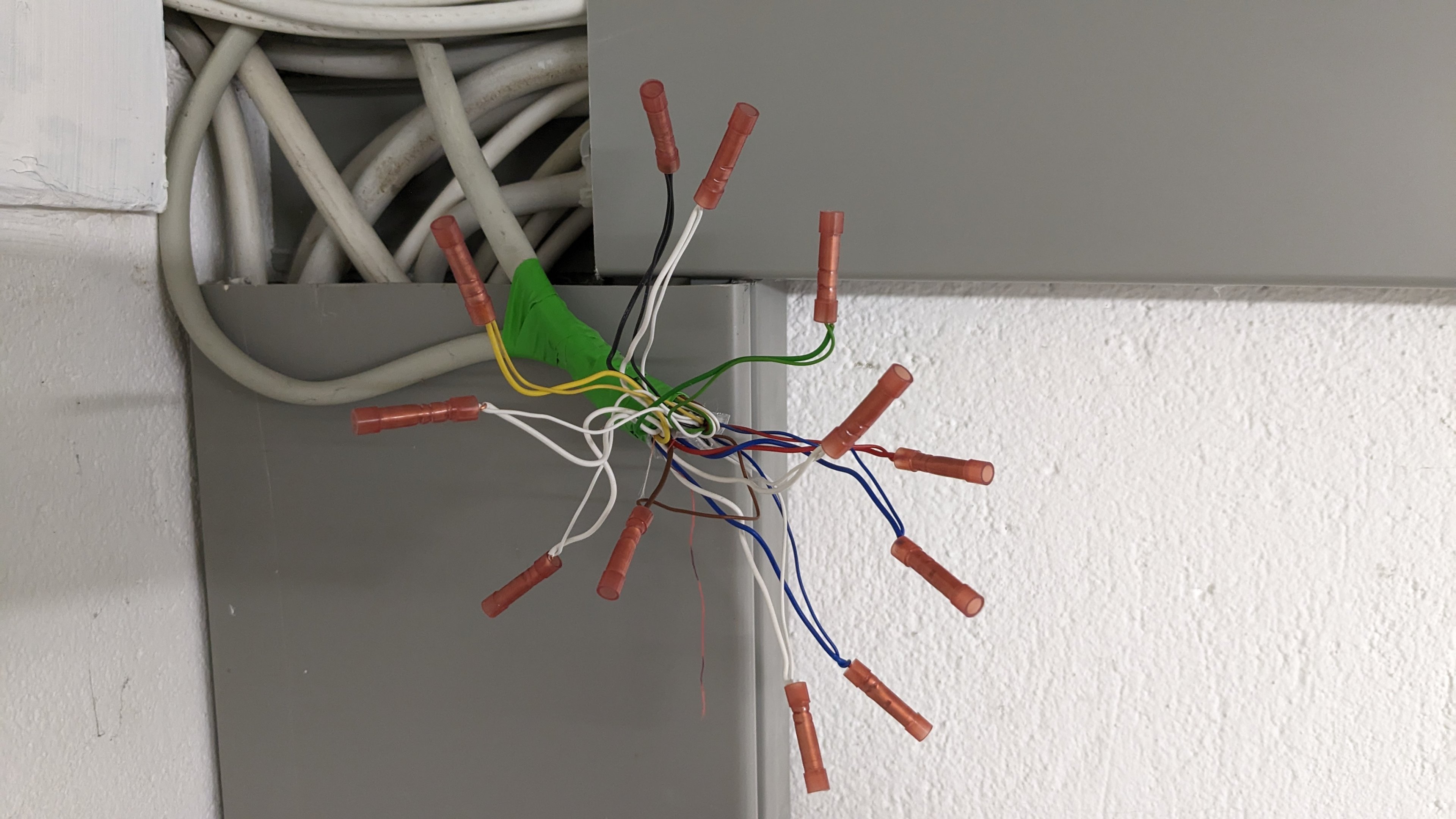

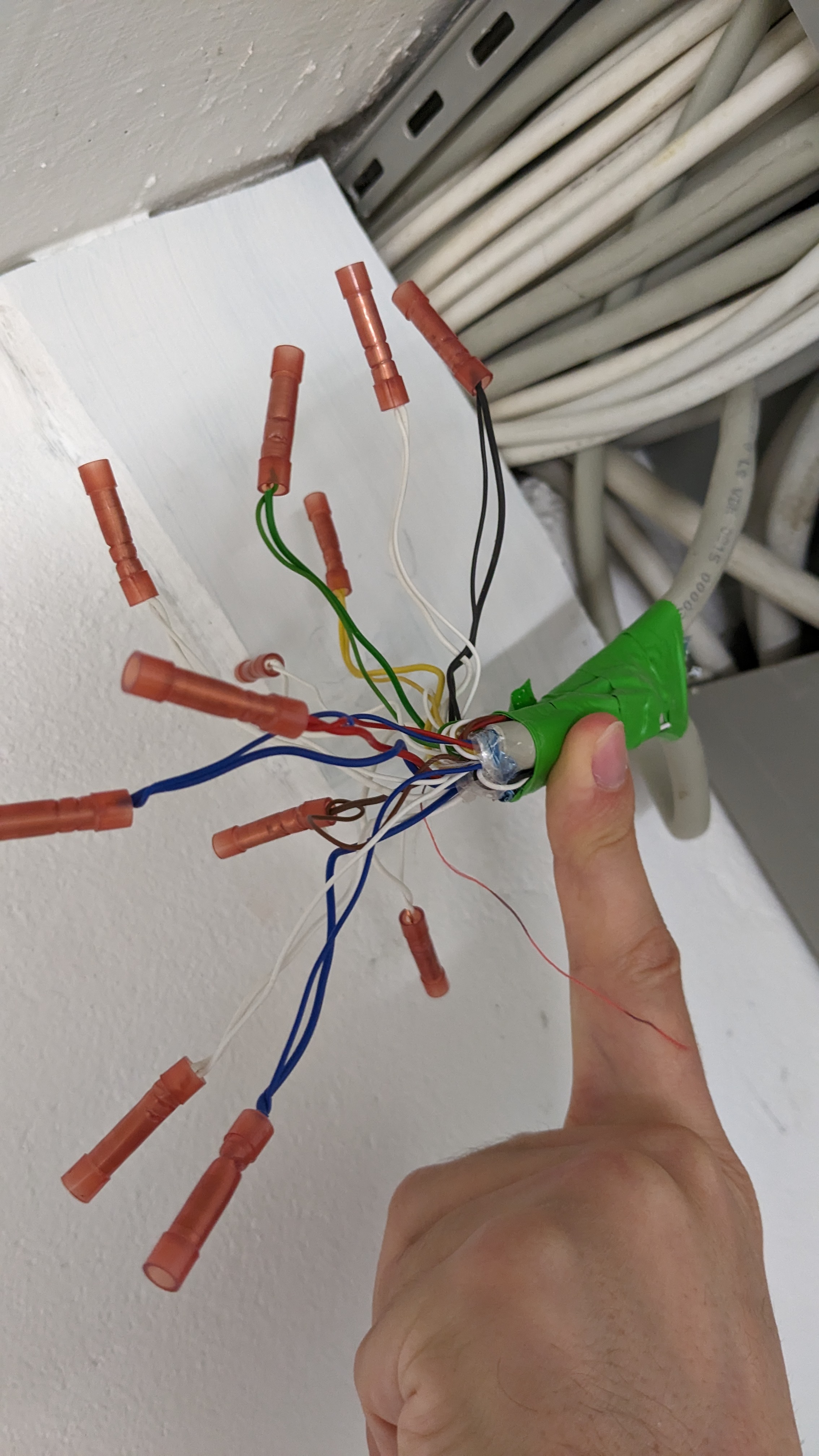

Nach Öffnung des Kabelkanals an der Kellerdecke bin ich in einer Ecke tatsächlich auf eine solche Verbindung gestoßen. Das ist natürlich jetzt nicht allzu praktisch...
Mal alle Verbindungsstücke lösen (nebenbei: wie heißen die und kann diese erneut verwenden?) und überprüfen bzw. die Netzwerkdose direkt an das Kabelende hängen, auf 1GBit testen und die Verlängerung vorerst ignorieren?

Die roten Teile dürften Quetschverbinder sein.
Wenn dem so ist, sind die nicht zum wiederverwenden gedacht.
https://profipatch.com/profipatch-n...-lsa-verbinder-cat6-cat-6a-cat-7-geschirmt-44
Daran würde sich der Schwager des Vermieters (war eben kurz da, der hatte damals die Installationen gemacht) vermutlich noch erinnern, er wies aber nur auf die Kabelverlängerung hin.
Ich habe jetzt einfach mal alle Verbindungsstücke gelöst und somit die Verlängerung mit den zusätzlichen Adern aus dem Spiel genommen.
Kurzum die Netzwerkdose dann direkt an das eigentliche Ende des Kabels im Keller gehangen und einen erneuten Testdurchlauf gestartet. Leider wieder nur positive Ergebnisse für die Adern 1, 2, 3 & 6.

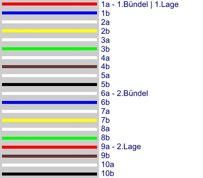

Foto in #20 zeigt ja ein 20adriges Kabel im Büro oder wo ist das?
http://www.tocker.de/installationskabel/installationskabel.html

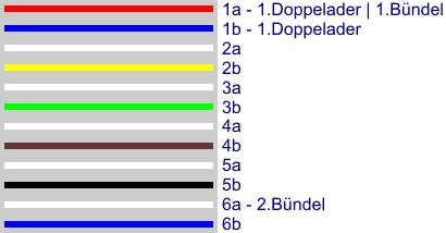

Da sind halt alle außer dem ersten Bündel rot/blau doppelt. Das macht die Sache halt noch schwieriger, weil Du das 2. Bündel bzw. 2. Lage vertauscht haben kannst.
Im Keller hast Du nur 12 Adern, also muss irgendwo noch eine Verbindungsstelle sein.

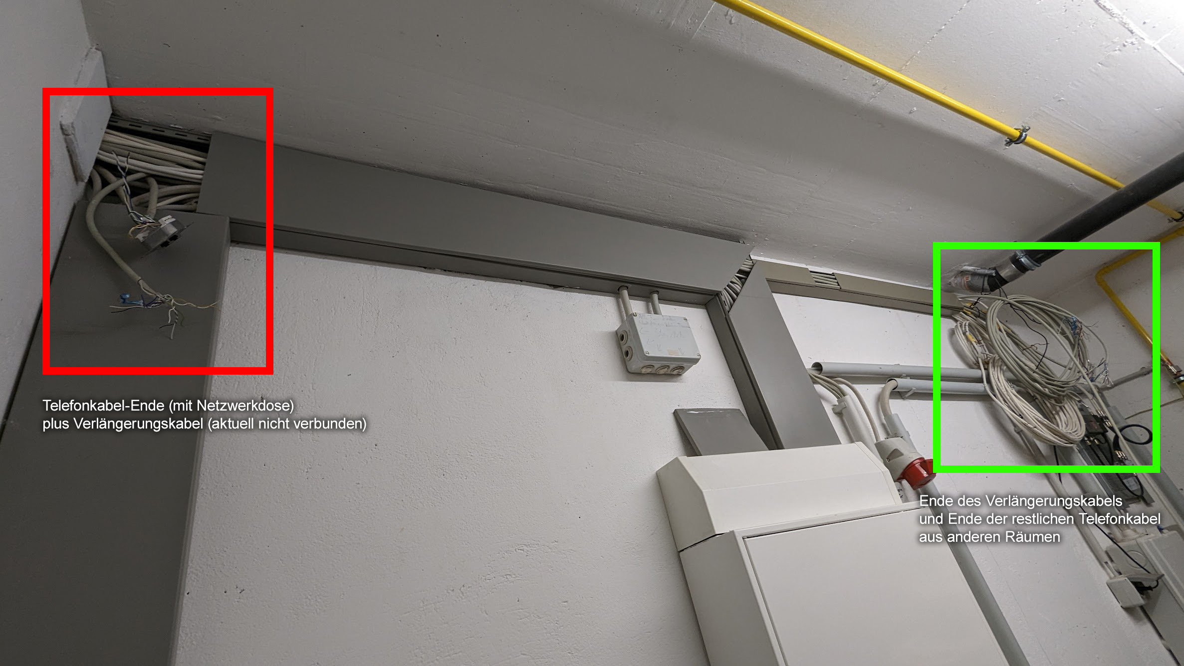

Gibt es sowas auch in einer kleineren Ausführung? Ich habe nur sehr begrenzt Platz in dem Kanal (siehe rot markierter Punkt auf dem Foto mit dem halb-geöffneten Kanal). Da waren die direkten Verknüpfungen natürlich etwas flexibler. Ich muss nochmal nachmessen.blastinMot schrieb:Dafür hatte ich dir oben den LSA Verbinder verlinkt. Deutlich besser als die typischen Elektro-Clips.

Leider ist nur die Verlängerung im Keller (2,5m Strecke / siehe Foto zwischen rot und grünem Bereich) 20 adrig. Das relevante Kabel vom Keller in das Büro hat weniger Adern. Daher bringt mir Cat7 statt der bestehenden Verlängerung wohl leider keinen Vorteil.
Außerdem hätte ich dann ein ziemliches "Gefrickel", da die anderen Räume ja auch noch via einzelner Telefonkabel in den Keller kommen und man im zukünftigen Patch Panel dann eine "wilde" Mischung hätte (es sei denn, es gäbe wirklich noch einen guten Grund die 2,5m Telefonkabelverlängerung gegen Cat7 zu tauschen).
Ziel ist logischerweise wieder, dass alle Kabel rechts im grün markierten Bereich gemeinsam verfügbar sind (zwecks künftiger Verteilung / Geräte usw.).
