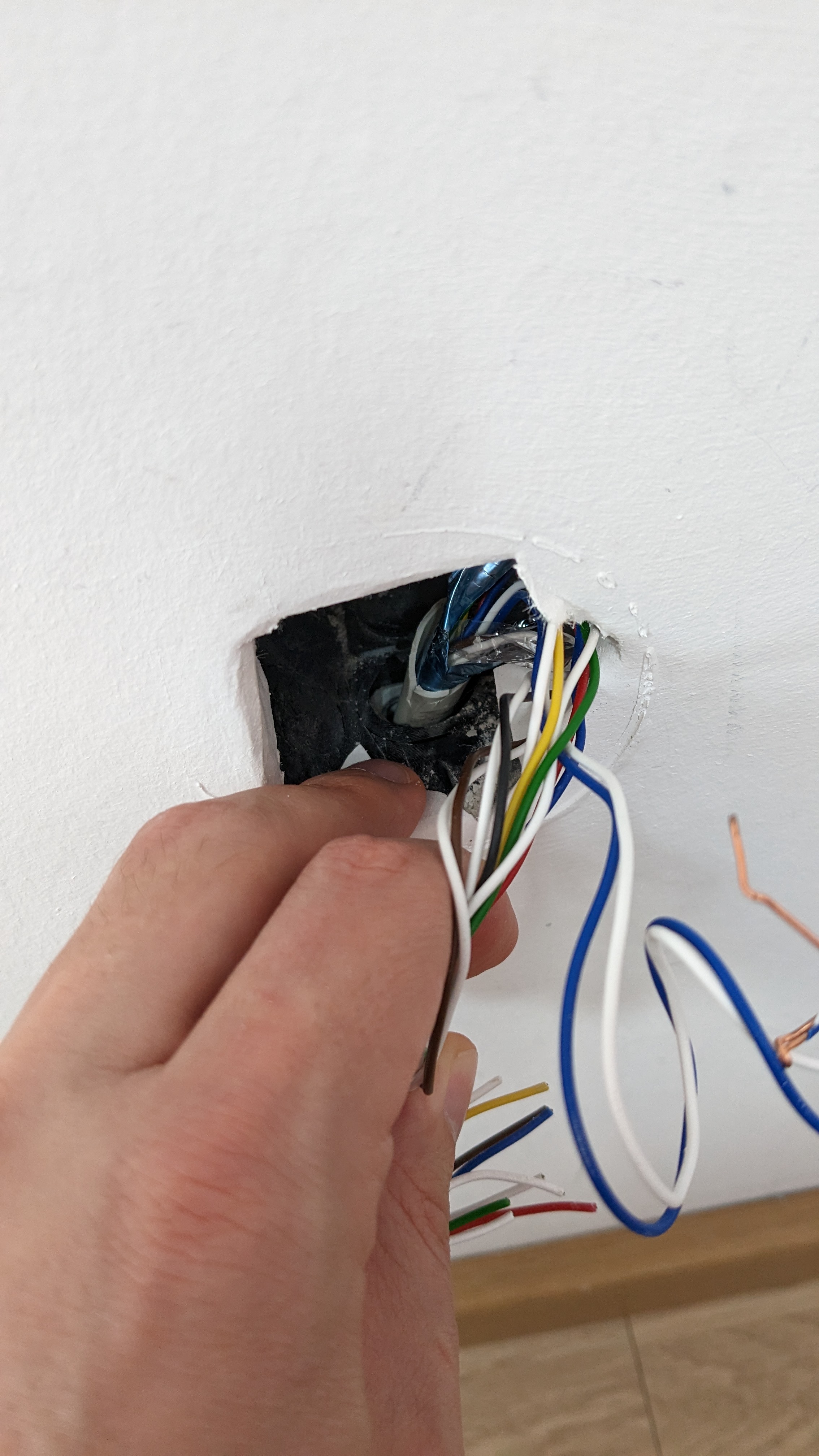

Nachdem ich mal etwas Zeit zur Sondierung der ganzen Vorschläge, Ideen und verlinkten Beiträge hatte, möchte ich nun aufgrund der Gegebenheiten erstmal das achtadrige Telefonkabel testweise als Netzwerkkabel umfunktionieren und schauen, was da für Ergebnisse vom Keller ins Büro möglich sind (bei 1GBit wären so auch die anderen Räume exzellente Kandidaten für Erweiterungen, da alle Kabel einzeln und ohne Unterbrechung immer in den Keller führen).
Nun habe ich mich als Laie mal in Sachen Netzwerkdose, Auflegen usw. mit euren Links informiert. Dabei stößt mir aktuell mein absolut starres / festsitzendes Telefonkabel in der Unterputzdose meines Büro auf. Die Adern sind angenehm lang, aber der Mantel reicht kaum 2mm aus dem Loch der Dose heraus (siehe angehängtes Foto).
Daher die Frage: Kann ich nur mit den Adern des Kabels eine Netzwerkdose betreiben, ohne dass der Mantel hier ins Spiel kommt (Zugentlastung etc.)? Falls ja: Wäre eine Dose mit Keystone (die ja anscheinend immer am Mantel eingreifen) oder "direktem" Auflegen der Adern zu empfehlen?
Vielen Dank für eure Hilfe!

Du kannst hier ganz normal eine Dose montieren. Am besten nimmst Du ein Modell mit den LSA-Kontakten auf der Rückseite (Beispiel). Dort legst Du die Enden der Adern nach Plan auf. Den Deckel auf der Rückseite kannst Du weglassen oder montieren, je nachdem wie lang die Adern sind.
Der Kabelschirm geht in dem Fall dann nicht durch, ist aber für die Funktion nicht zwingend erforderlich. Am besten hier dann auch ungeschirmte Patchkabel verwenden, wenn z. B. zwei Geräte an einer Dose hängen (1x Gigabit und 1x 100MBit/s wären hier möglich), da die Dose dann nicht geerdet ist.
Zugentlastung ist ja kein Problem, wenn niemand am Kabel zieht. Was die Schirmung/Erdung betrifft, da reicht es auch die unisolierte Ader im Keller um die zur Entlastung zu Wickeln bzw dort das Kabel und dessen Schirmung unter die Zugentlastung zu legen.
Ob man dann geschirmte Patch Kabel oder ungeschirmte verwendet, spielt eine untergeordnete Rolle.
hanse987 schrieb:
Wichtig ist die weißen Kabel richtig zuzuordnen.
Die meisten scheinen hier ja schon im Pärchen zu den jeweiligen farbigen Adern verdrallt zu sein. Dies am besten auch so lassen und nicht alles auseinander drehen und versuchen neu zu ordnen.
Falls man mal ein komplett auseinander gedrehtes Kabel hat, hilft halt den Mantel weiter abzusetzen, was bei dir hier ja nicht mehr geht.
Beim Auflegen gerade wenn man am Kabel nicht mehr nachsetzen kann - ruhig die Adern länger lassen, falls man nochmal nen zweiten Versuch braucht. Aber viel schiefgehen, kann da eigentlich nicht.
Vielen Dank für die Rückmeldungen, das klingt doch ganz vielversprechend.
