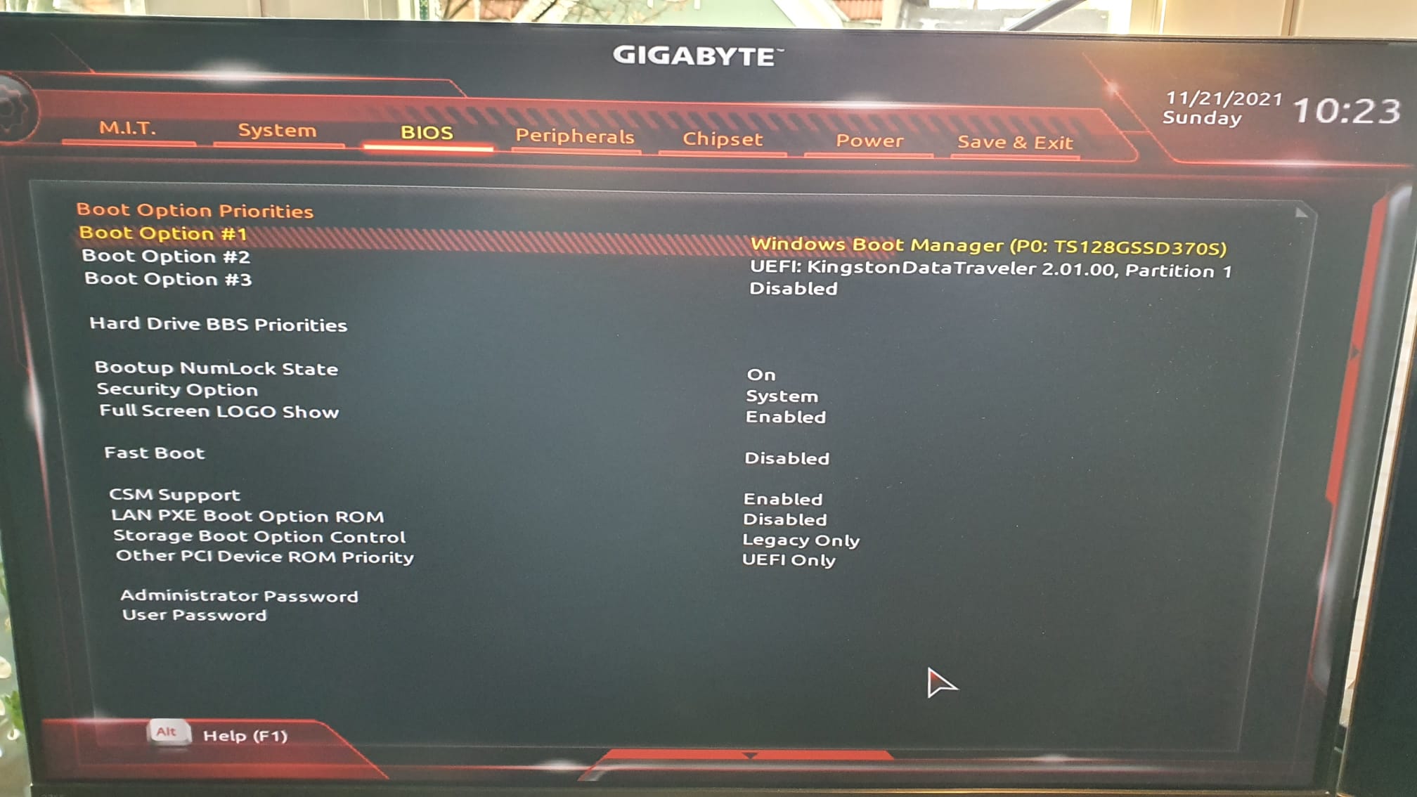

Die Boot-Reihenfolge im BIOS sagt zuerst die Transcend SSD. Also müsste der PC ja eigentlich hochfahren.

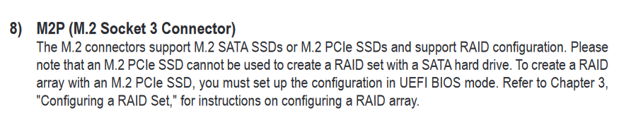

das hat nur einen M.2-slot und der kann PCIe und SATA. hmm. CMOS-reset könnte nen versuch wert sein.
auf die kompatibilitätslisten abseits der CPU Support List würde ich nicht viel geben. die SN750 SE ist zwar PCIe4.0 (trotzdem nicht schneller als gute 3.0-SSDs), aber PCIe ist abwärtskompatibel.
sonderlich empfehlenswert ist die SN750 SE zumindest zu den regulären aktuellen preisen allerdings nicht.
Eine M.2 SATA hat doch eine anders gebaute Schnittstelle.
Nur eine M.2 NVMe passt rein.
der M.2-slot auf dem brett schluckt beides, sowohl elektrisch als auch mechanisch.

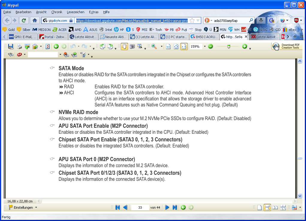

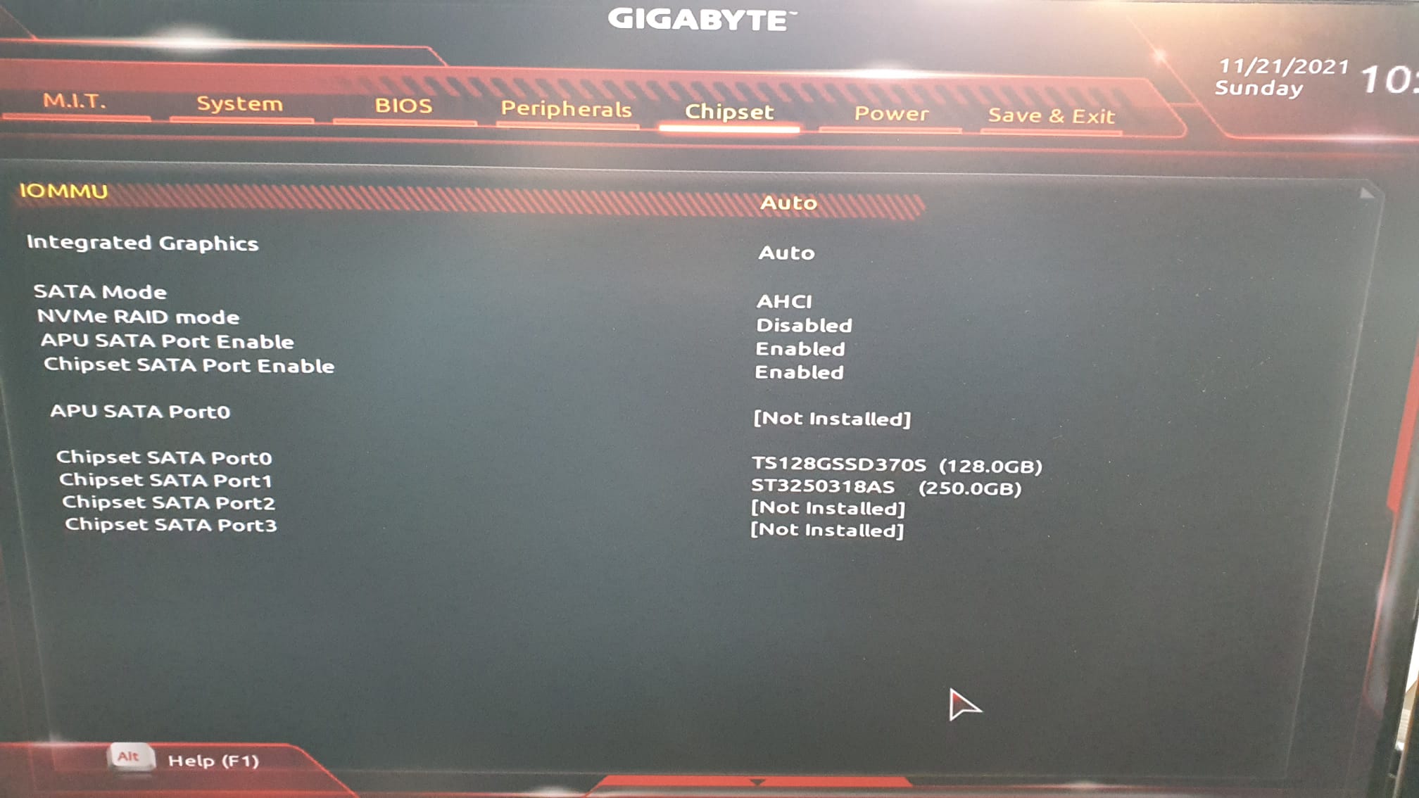

HerrAbisZ schrieb:
Wie sieht denn die Einstellung bei SATA aus ?
Seite 32 - 33 im Handbuch
Sollte passen ...
RAID will ich ja nicht, daher disabled.
