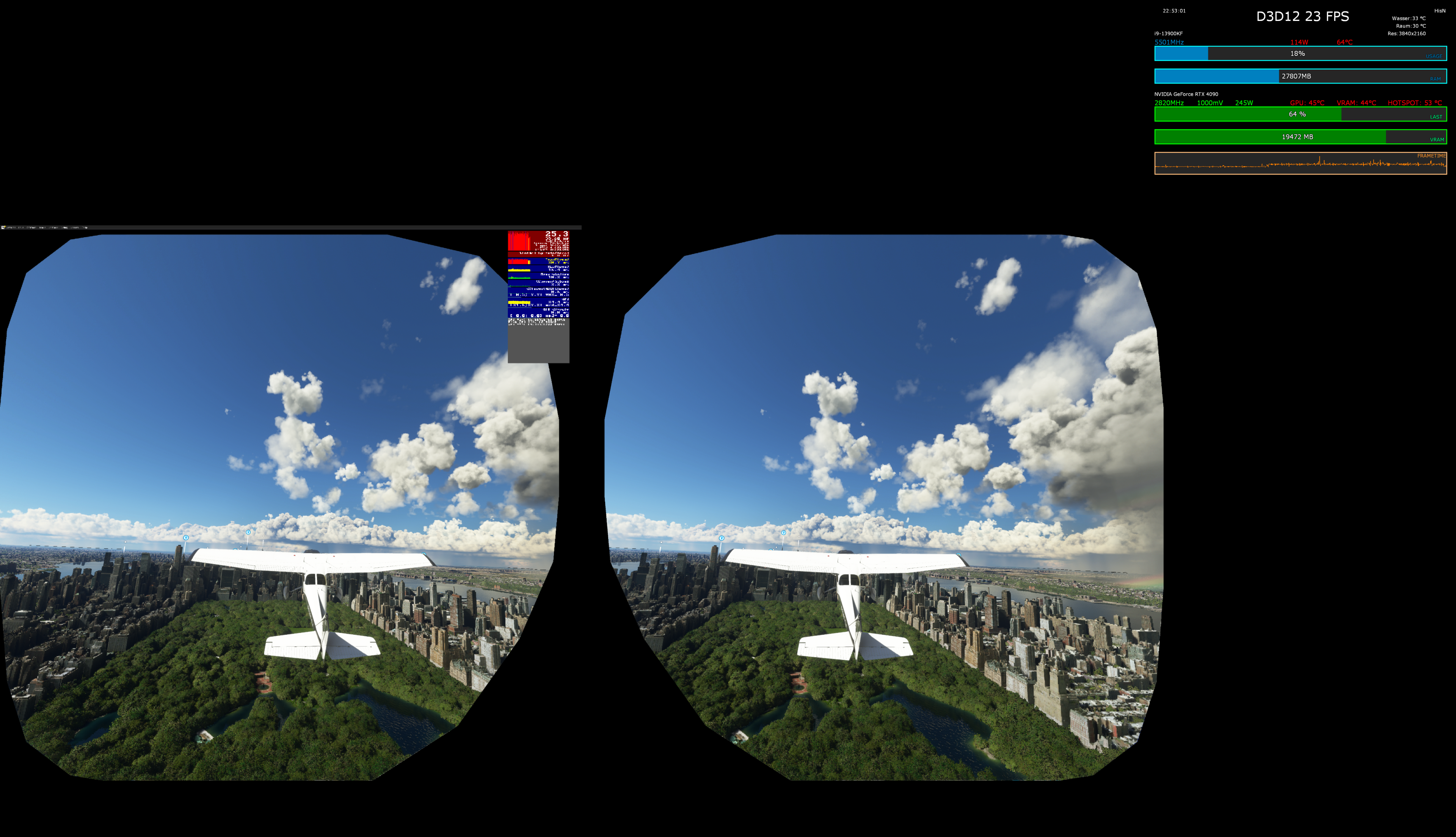

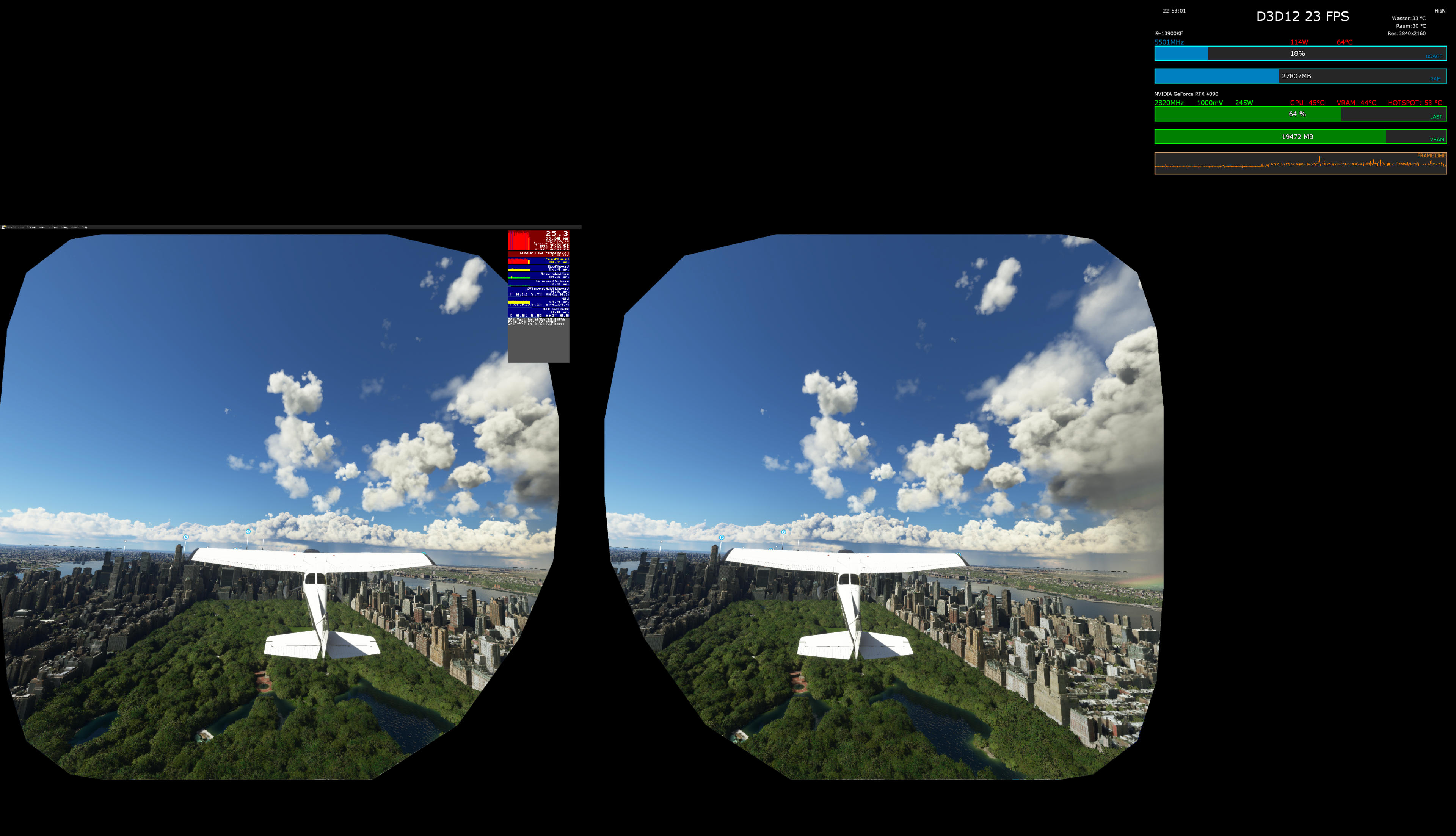

Worst Case?
23 CPU FPS von einem 13900k. Graka langweilt sich.
Die Antwort auf Deine Frage ist: ALLE/KEINE. Jedenfalls in der Fragestellung "passt zu einer 4070". Das ist völlig irrelevant.
