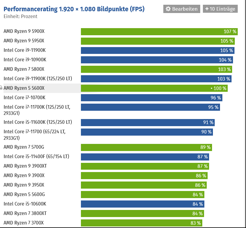

Grundsätzlich ist der 5600X sogar dem 3900XT in Spielen überlegen, bei Anwendungen sieht das halt schon wieder anders aus. Seine Infos ausschließlich aus Youtube-Videos zu beziehen halte ich auch für zweifelhaft, für sowas gibt es halt umfangreiche Reviews mit entsprechenden Benchmarks als Belegen gefüttert. Wenn ein Spiel halt 6 Kerne beansprucht und auslastet bleibt nix mehr fürs Encoden übrig und auch der Nvidia Encoder benötigt etwas CPU-Reserven. Müsste man halt nach Benchmarks mit NVENC Encoding und nem 5600X suchen.

Das ist so pauschal Quatsch, genau dafür hat ein Betriebssystem einen Prozess-Scheduler.
Mehr Kerne sind auch nicht zwangsläufig besser, wenn es sich nicht um dieselben Kerne handelt. Die sechs Kerne des 5600X sind so schnell, dass selbst in Multi-Core-Anwendungen ein 3700X oder 10700 kaum schneller ist. Andererseits ist der 3700X in Spielen deutlich langsamer und der 10700 ist inkl. Motherboard wesentlich teurer und stromhungriger. (Siehe die Tests hier auf CB.)
Unterm Strich spricht also imo nichts gegen den 5600X.
Groß sollte die CPU-Last durch NVENC sowieso nicht sein und es gibt viele Leute, die mit weitaus schlechteren Systemen streamen. Wenn man die Software richtig konfiguriert, sollte es da mit einem 5600X keine Probleme geben.
Genau das hab ich gehört und meinte ich auch, weswegen ich den 5600x als "besser" empfunden habe als den 3700x.
