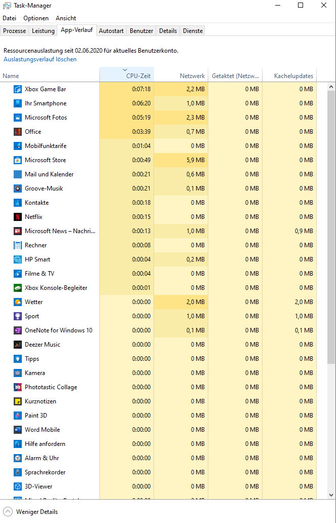

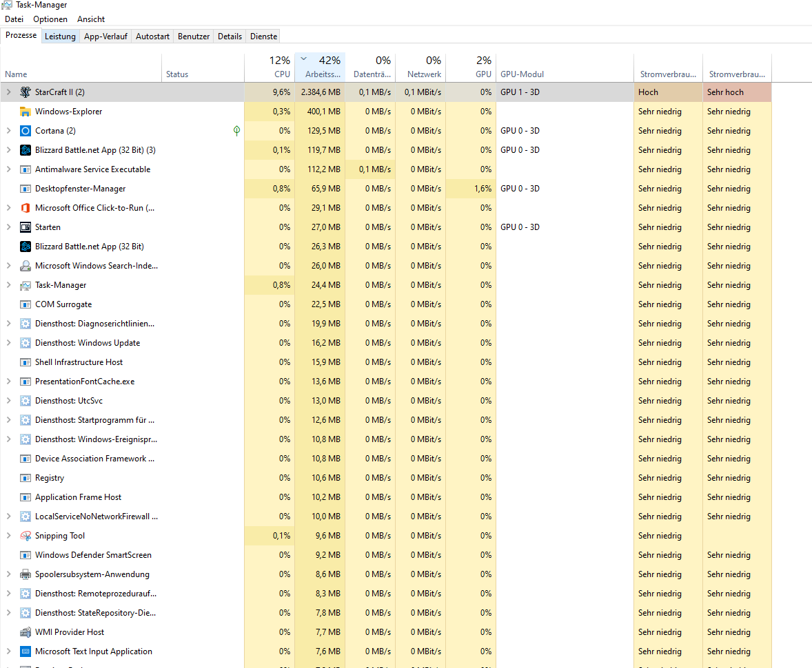

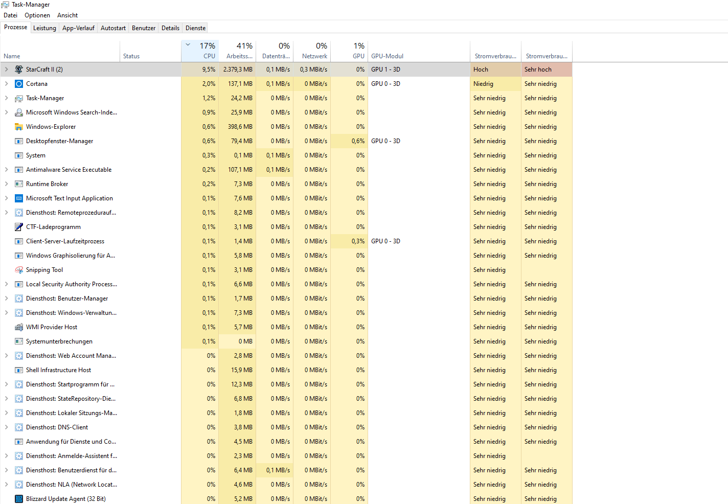

Spontan würde ich sagen, dass die "XBox Game Bar" Probleme machen könnte. Also den würde ich zumindest abschalten. Die wurde bei mir mit dem Upgrade auf 2004 aktiv und hat Probleme gemacht. Ständig, wenn ich Paladins gestartet habe, kam eine Meldung, dass man doch die passende App installieren soll und nach googlen wurde empfohlen den Kram zu deaktivieren. Das Ding hat früher öfter mal Probleme gemacht, dass es damals schon empfohlen wurde zu deaktivieren. Also einen Versuch ist es Wert, denke ich. Oder es betrifft halt nur alte Hardware, wie ich sie im Einsatz habe.
Reaktionen: lolipop1

Im Taskmanager sieht prozessmäßig erstmal nichts auffällig aus.

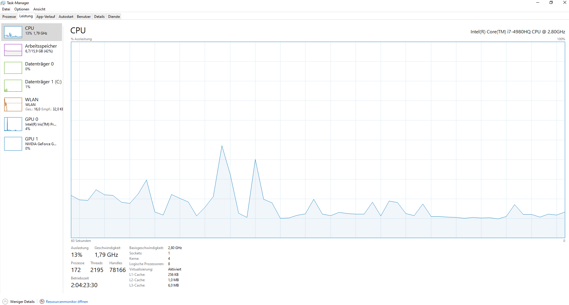

Du könntest statt auf "Prozesse" mal auf den "Leistung"-Reiter klicken und dir anzeigen lassen, wie hoch die CPU beim Spielen taktet.
Danke dir, Diese Applikation war mir völlig neu, auf google hieß es das man das nicht ausstellen brauche etc.& dein Problem scheint 16 Jahre zurück zu liegen, ist das denn aktuell noch so? Falls ja, wie stelle ich es aus?

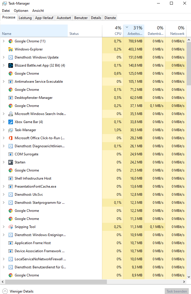

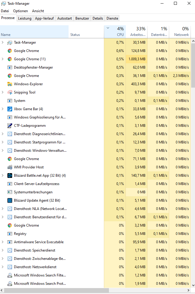

& hier die screenshots an alle die gefragt haben im Anhang

Was mir auffällt, sind 15 Instanzen von Google Chrome. Wenn nicht 15 Fenster geöffnet sind, diese alle mit dem Taskmanager oder durch Neustart beenden. Das bremst mit Sicherheit aus. Wenn es nach einger Zeit wiederkommt, mal den Autostart nach der Ursache durchforschen.
Ich finde auch Microsoft News und die Office Verkaufsbox überflüssig, würde alle Windows Apps, die ich nicht brauche, deinstallieren.
Das ist normal für Chrome/Chromium. Der macht für alles mögliche einen Prozess auf. Mein Vivaldi hat bei drei Tabs auch 14 Prozesse am laufen.
