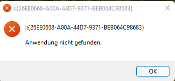

ich habe ein komisches Problem mit Windows 11 Seit vorgestern.

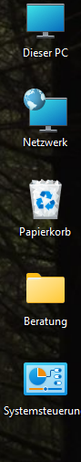

Ich habe einige Programme und Ordner auf dem Desktop.
Wenn ich diese öffnen möchte bekomme ich einen Fehler, dass diese nicht gefunden wurden.
Wenn ich normal über den Explorer reingehe , dann funktioniert alles.
Trotzdem komisch, da ich z.b Dieser PC oder Netzwerk oder den Papierkorb nicht öffnen kann.
Bei allen Sachen kommt der Fehler : Anwendung kann nicht gefunden werden.
Bei der Systemsteuerung kommt noch ein Fehlercode

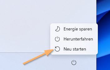

Nebenfrage. Wann wurde der PC das letzte mal neu gestartet?
Ich meine jetzt nicht heruntergefahren und wieder eingeschaltet.

Das sind wirklich die Systemdinger und ein Ordner.

Komplett vom Strom meine ich nicht. Ich meine wirklich neu gestartet.

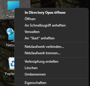

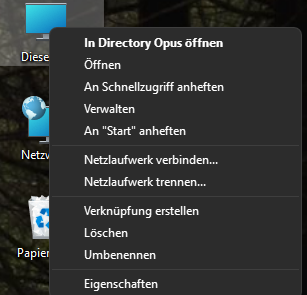

Ich hatte die Software Directory Opus getestet. Als Explorerersatz
Anscheinend versucht mein Windows die Programme und Ordner weiterhin über das Programm zu öffnen. Was nicht geht da es nicht mehr installiert ist.
Wenn ich dann die rechte maustaste nehme und auf öffnen gehe , funktioniert alles.

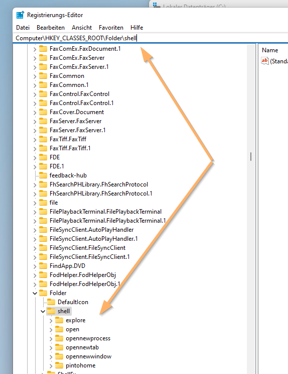

Wenn die Deinstallation das nicht entfernt kannst Du das wohl nur noch in der Registry killen.
Schau mal per Regedit nach was Du dort findest.
Oder nochmal das Ding installieren und z.B. per Geek Uninstaller entfernen lassen.
Ich meine der Geek nimmt auch diese Shell Eintraege weg.
