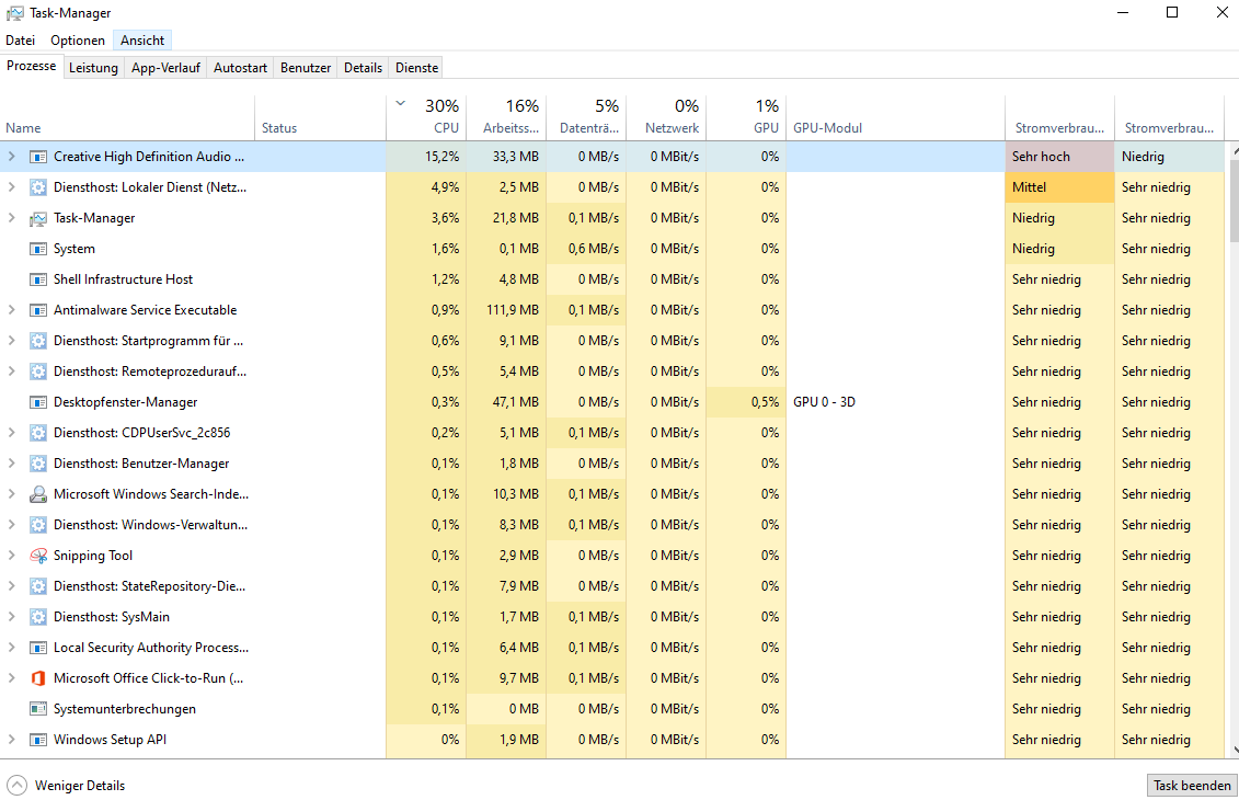

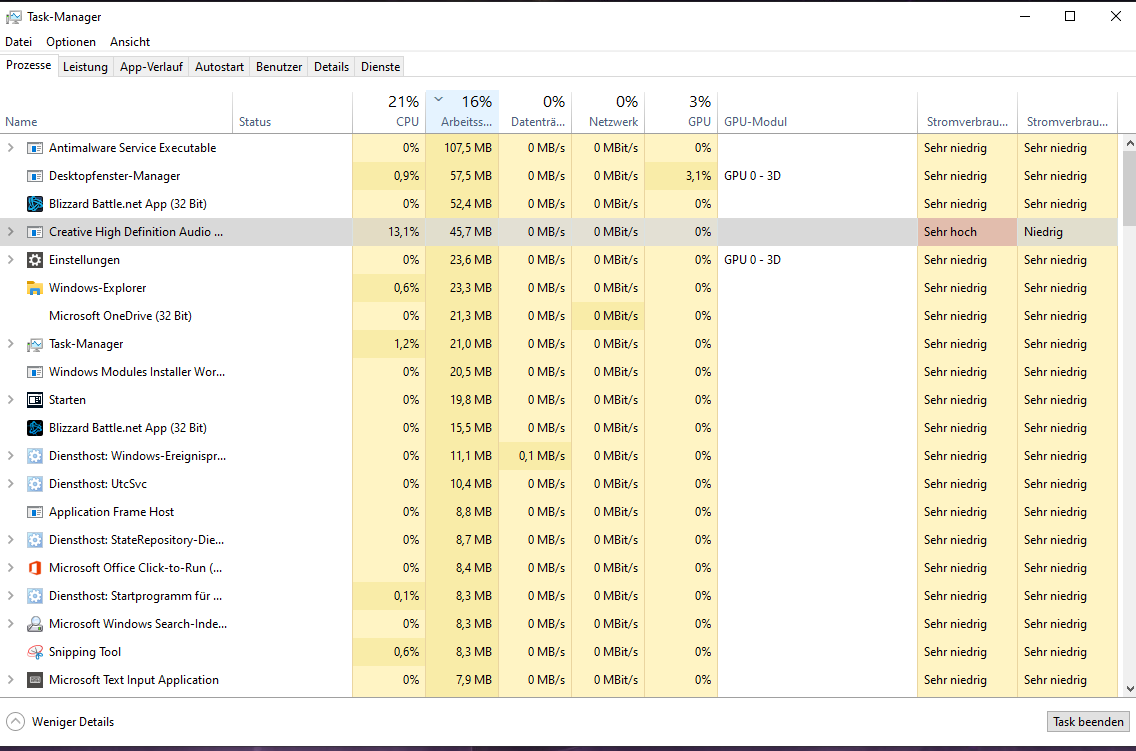

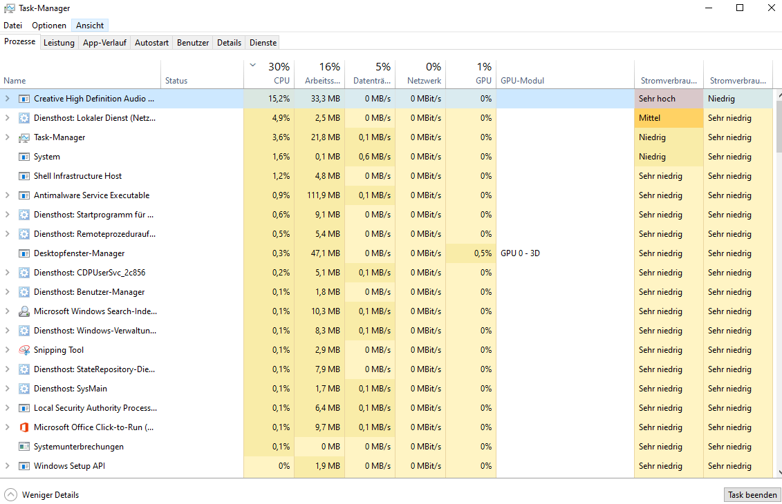

Welche dieser Taskmanager Anwendungen sind schlecht oder können weg?

Okay, wie stelle ich das denn aus?
kkuhlemann schrieb:
Ich finde auch Microsoft News und die Office Verkaufsbox überflüssig, würde alle Windows Apps, die ich nicht brauche, deinstallieren.
Habe diese Antwort übersehen, ich finde die 2 Applikationen nicht & der Ratschlag alle Windows Apps die ich nicht brauche zu deinstallieren ist für mich als Laie echt schwierig. Habe da die Sorge etwas wichtiges zu treffen :x
Hat Microsoft News und Office Verkaufsbox auch einen anderen Namen?

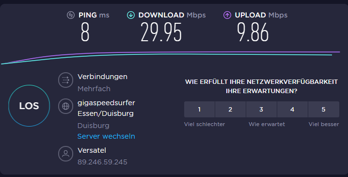

Ich habe Speedtests gemacht und diese ergaben:
Ihre Internetgeschwindigkeit beträgt
48
Mbps
Latenz
Unloaded
10 ms
Loaded
138 ms
Upload
Geschwindigkeit
0 Mbps
Welche Speedtest ist es denn genau?
Auffällig ist zum einen, dass kein Upload gemessen wurde und zum anderen das der Ping zwischen "Unloaded" und "Loaded" unterschiedlich ist. Heißt, bei hoher Netzwerklast steigt der Ping stark. Das kann am WLAN liegen, daher mit Kabel testen.

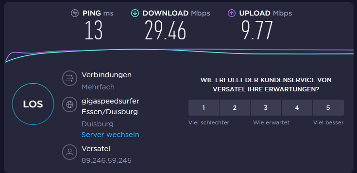

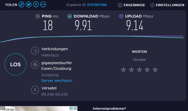

bzgl des speedtests die oberen waren auf fast.com da der 1&1 Mitarbeiter mich dahin geschickt hatte, hier mal ein anderer im Anhang (1x davon war mit blick auf dem 4k video)
Da ist jetzt nichts auffälliges dabei.

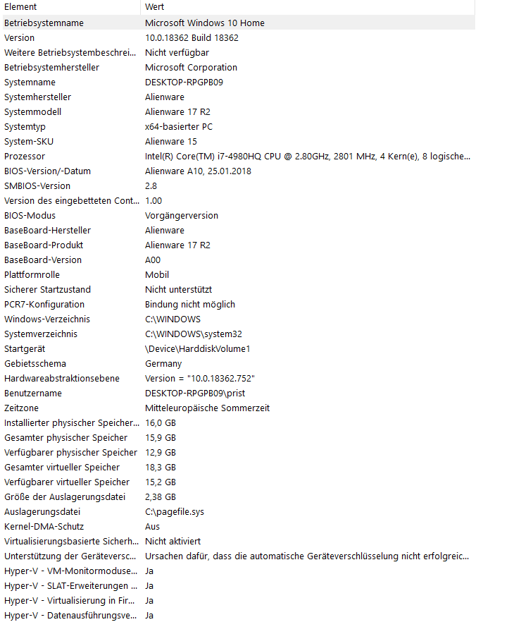

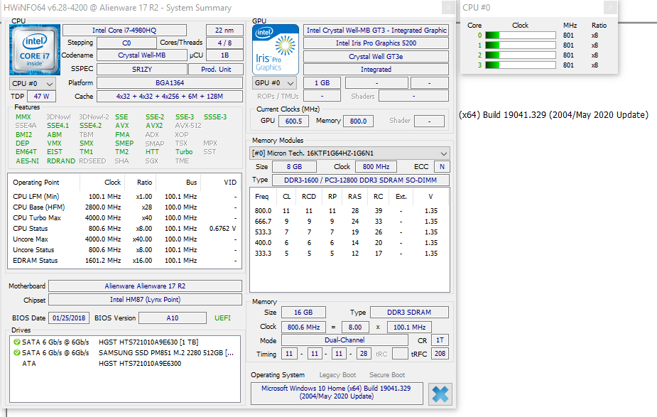

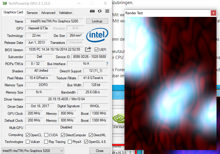

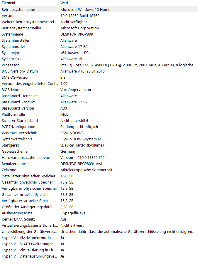

hardware ist das hier im Anhang oder?
& mein Problem tritt bei einem recht anspruchsvollen Arcade Spiel von Starcraft 2 auf,
das lief bisher problemlos und es gab auch kein Update seitens Starcraft oder des Arcade Games welches kurz vorher kam. Entsprechend wird das denke ich nicht das Problem sein oder?
Ich habe HitmanPro runter geladen und das hat 2 Dateien entfernt, das Spiel welche ich anschließend (ohne LAN) gespielt habe hat nicht gelaggt. Vielleicht ist damit das Problem schon gelöst, hoffe ich. Kann das denn sein?
Werde es jedenfalls weiter beobachten.

Jain, das ist nur ein Teil der verbauten Hardware. Da sehe ich die Menge des RAMs und die CPU, aber nicht die GPU. Die HW Daten kannst du dir z.B. mit HWINFO anzeigen lassen.

Du könntest sonst auch mal mit dem MSI Afterburner & HWINFO & Riva Tuner Statistics Server (sollte beim MSI Afterburner mit drin sein) dir die Auslastung von CPU und RAM beim spielen angucken. Das hatte hier auch schon wer auf Seite 1 vorgeschlagen gehabt. Allerdings hatte er die Tools nicht genannt. Der HisN hier aus dem Forum hat dazu einen eigenen Thread aufgemacht. Den könntest du dann mal durchlesen und versuchen abzuarbeiten.
Hi, also das ist für mich jetzt natürlich super kompliziert alles und ich verstehe nur Bahnhof, aber ich hab das Gefühl es stimmt etwas mit der Grafikkarte nicht? Schau mal bitte im Anhang, ist das normal?

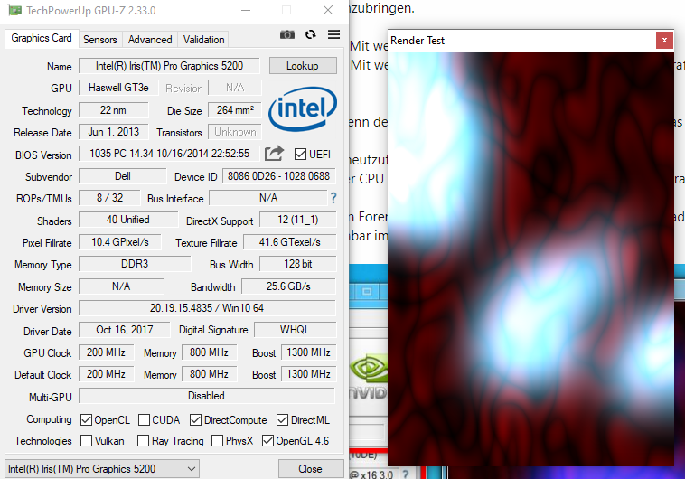

PS. ich hab nen Rendertest gemacht (da wo Bus Interface steht), aber da bleibt NA stehen statt eines Namens und die tanzenden Formen sagen mir nichts :D
Ich hänge mal alles an an Infos die ich so auslesen konnte.
Sieht so aus, als würdest du die iGPU deiner CPU nutzen. nVidia-Treiber installiert?
Bleib in dem Thread hier.
O____o
Hab den gerade manuell nach Treiber-suchen lassen, war fündig. Ein paar Sekunden danach wurde alles plötzlich viel leiser. Ich werde jetzt ein Spiel laufen lassen & den PC beanspruchen um zu testen ob dass das Problem war.

Vorweg, ist da irgendwas ungewöhnlich (Bild im Anhang) & kann ich das Audioding permanent ausstellen (ohne Nachteile) & wenn ich das kann, wie mache ich das? (Task beenden bringt nichts, schaltet sich nach einer Zeit wieder an)
Du hast die Treiber von Windoof suchen und installieren lassen?
Besser ist es immer, sich die Treiber auf der Herstellerseite (Hersteller des Bauteils, nicht Hersteller des Laptops/Fertigsystems) zu suchen und runter zu laden. Dann sind sie wirklich aktuell. Windows istalliert da teilweise seltsame Sachen. Ist zwar teilweise recht mühsam, kann einem aber viel Ärger ersparen.
Das Audio-Ding dürfte für deine Soundausgabe verantwortlich sein. Deaktivieren wird also eher suboptimal sein. Warum das da grad so viel Leistung zieht, kann ich dir aber nicht sagen. Vermutlich tut es gerade was. ;)
Reaktionen: lolipop1
genau. & Das kann ich mir zwar vorstellen, aber wenn ich auf eigene Faust treiber suche und installiere die Windows nicht findet dann lade ICH die seltsamsten Sachen runter welche mich gestern auf nem Bluescreen haben landen lassen :freak:
& ja, das denke ich zwar auch, aber google sagt das das recht oft hohe Leistung zieht, aber teils wird ausmachen empfohlen teils nicht. So hoch ist aber ja nun wirklich unnormal und es läuft die ganze Zeit so.
Hat da jemand Erfahrung mit?
