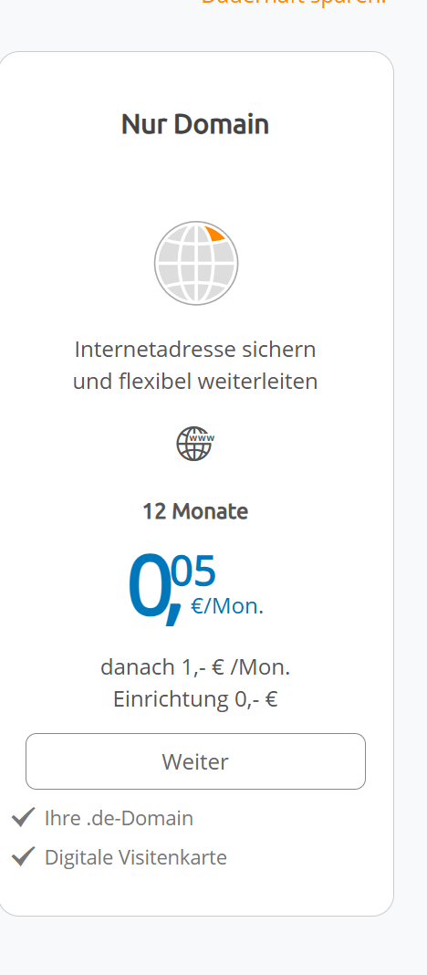

Weiß jemand, ob bei Strato (siehe unten) CNames dabei ist?

Strato meide ich gern.
