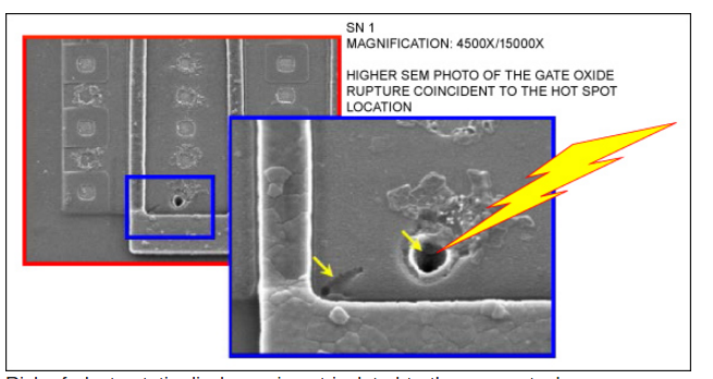

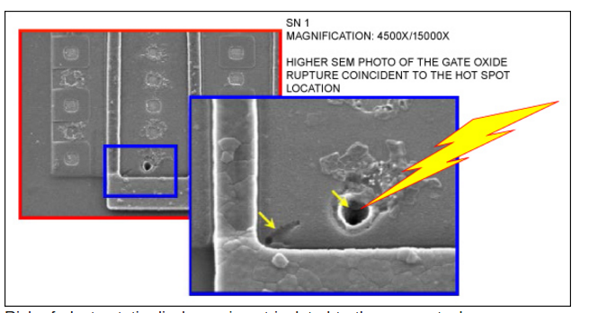

Ich selber arbeite in der Messtechnik und weiß was bei einem ESD Schaden passieren kann. Der Körper selber fühlt (z.B. Reibungselektrizität) ab ca. 2000 Volt die Entladung, aber so ein Chip ist schon bei einigen Volt kaputt. Das Schlimmste ist, dass das Bauteil noch am Anfang funktioniert aber nach einer bestimmten Zeit an Leistung permanent verliert. Das heißt, du reparierst ein Gerät - es funktioniert einwandfrei - und beim Kunden fällt es nach Wochen/Monaten aus. Siehe auch das Bild mit dem Loch, was ein Stromschlag an einer Komponente unter dem Mikroskop verursachen kann.
