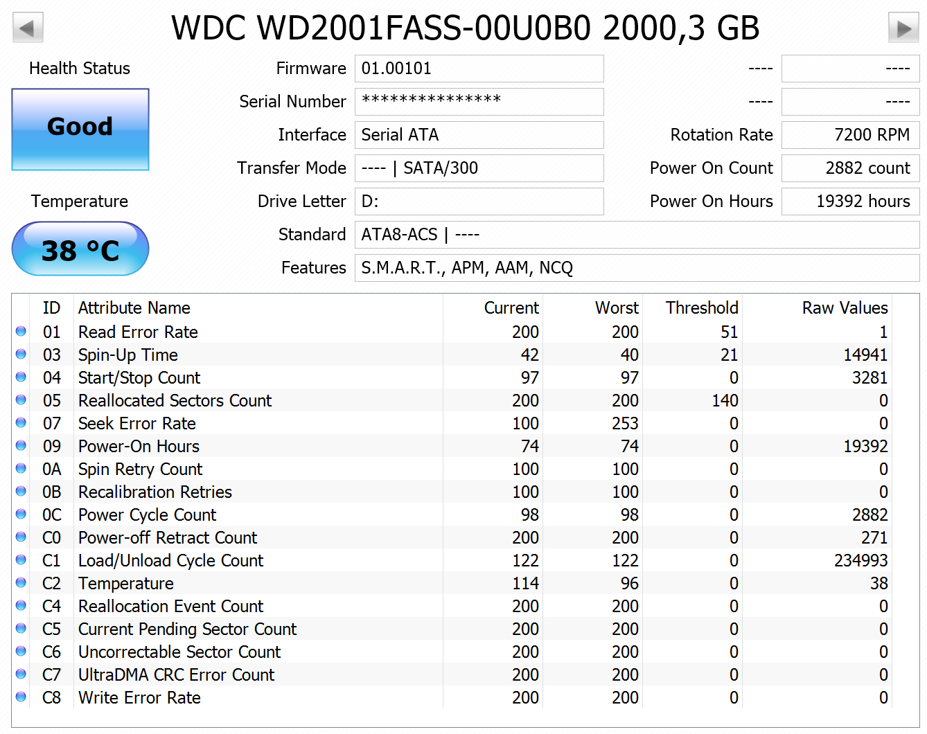

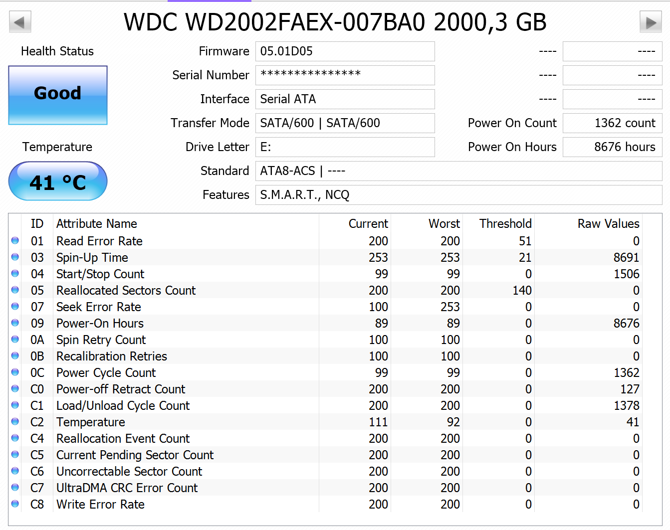

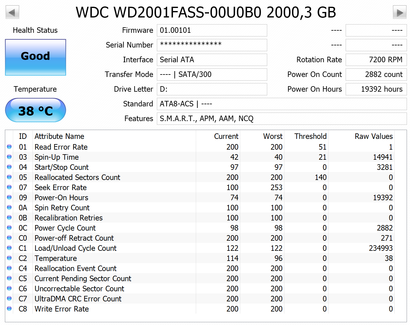

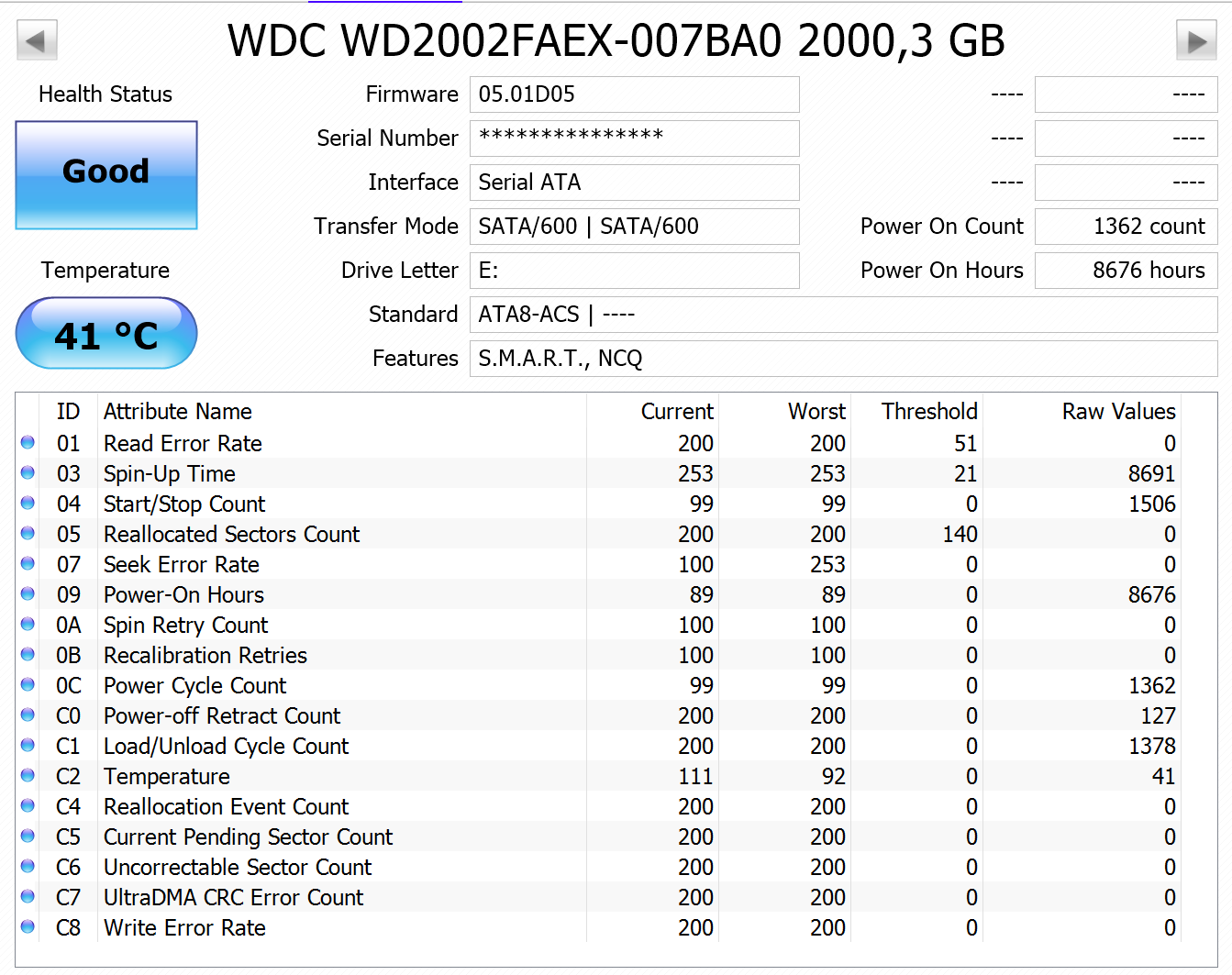

Ich habe mal die Daten der Bestandsplatten angehängt.
Der eine ReadError bei der FASS ist schon eine Weile (Jahre) da.
20.000 Stunden und ~9.000 Stunden. Denke die haben ihren Dienst getan. Ich würde sie ersetzen. Achte darauf, dass die Platten für Dauerbetrieb geeignet sind (NAS). Oder ggf. Enterprise Versionen. Für mich persönlich lohnt sich der Mehrpreis, weil die Platten bei mir nahezu immer laufen und nicht ausfallen sollten.

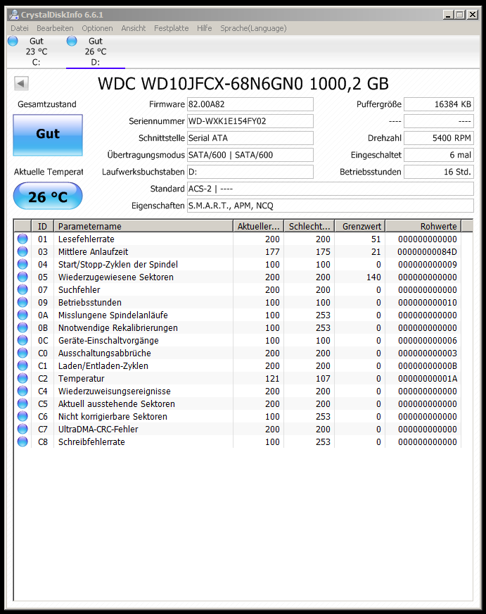

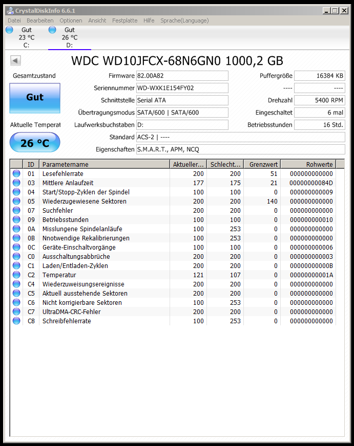

Hier ist mal der CrystalDiskInfo Screen von meiner neuen 2,5 Zoll 1 TB Platte, Bauart Western Digital. Werde später auch noch den der (defekten? oder teil-defekten?) Samsung posten.
