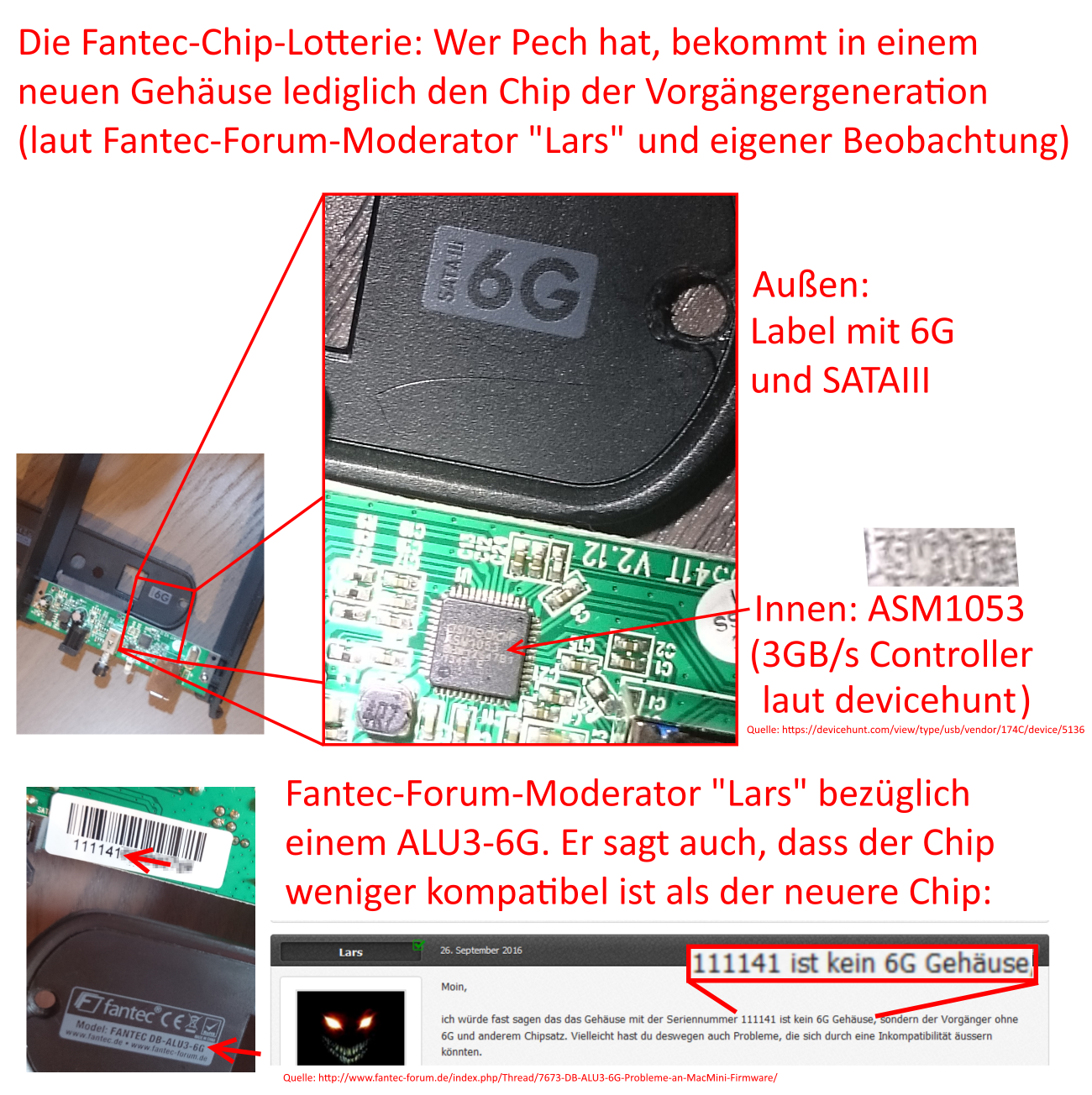

Toaster05 schrieb:
Oh, davon würde ich abraten, allgemein von der Firma Fantec, zumindest, wenn man auch das haben will, was drauf steht. Ich kann von einem Fall berichten, da habe ich ein 6G-Gehäuse bestellt, aber nach 3 Jahren habe ich gemerkt, dass nur ein 3G-Controller drin war. Die Folge war vor allem, dass dieser Controller so alt war, dass er nur schwerlich mit Platten über 2TB zurecht kam. Als ich dann eine neue HDD einbauen wollte, habe ich den Schwindel bemerkt, und das Gehäuse war damit für die Tonne, auch wenn davor noch Leute gesagt haben, das Gehäuse käme auch mit 6TB und mehr zurecht... (war für mich Kaufargument, auch wenn ich wusste, dass ich erst in Zukunft auf ne größere HDD umstellen wollte)
Das kann auch auf andere Hersteller zutreffen, müsste man mal prüfen. Jedenfalls ist es immer empfehlenswert, nach dem Kauf genau zu schauen, was für ein Controller drin ist. Nur bei der Firma Fantec, da wissen wir ja jetzt sicher, dass da nicht alles mit rechten Dingen zugeht, den Kauf kann man sich direkt sparen.
Hier ein Beispiel, wie man das kontrolliert. Am besten den Chip fotografieren und im Internet schauen, was der Controller alles kann. Und auch die Seriennummer kann manchmal Aufschluss geben, was ihr für einen Chip habt:
