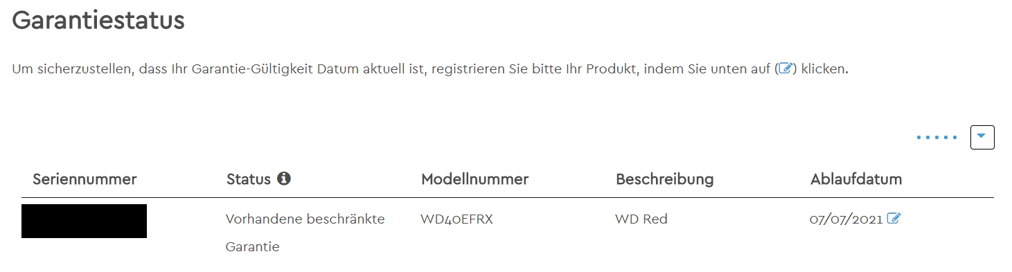

Ich habe mir die gleiche HDD kürzlich auch bestellt, und habe auch verschiedene Varianten abgewogen, und mir war das Angebot bei Mindfacory letztlich zu unsicher.
Scheinbar hatte ich Glück... In meiner Garantieabfrage steht, dass die Platte am 07.07.2021 ihre Garantie verliert. Die WD-RED haben 3 Jahre, das Passt also. Weiterhin steht unter "Status" aber "vorhandene beschränkte Garantie". Was bedeutet beschränkt? --> siehe angehängte Datei.
und: Muss ich meine Platte ernsthaft registrieren lassen? Ich gebe ungerne meine Daten aus der Hand, wenn´s nicht sein muss...
Die Garantie auf der WD Seite gilt ab HDD Herstellungsdatum. Deswegen nennt sich das "vorhandene beschränkte Garantie" und ist nur ein Indikator. Dafür bekommst du vom Händler die Rechnung mit Datum und diese musst du dann WD im Garantiefall zeigen.
Die Registrierung ist nur erforderlich wenn du eine RMA beantragst dort musst du dann auch deine Kaufnachweis (Rechnung) hochladen. Hast du diese nicht (mehr) geht WD eben von dem Herstellungsdatum aus. Hast du die Rechnung kann es sein, dass die HDD auch noch länger als dort angegeben Garantie hat, da die Garantiedauer erst am erhalt der Ware gilt, wie das Widerrufsrecht.
Cool Master schrieb:
Die Registrierung ist nur erforderlich wenn du eine RMA beantragst dort musst du dann auch deine Kaufnachweis (Rechnung) hochladen.[...]
Ok, und so lange gilt die "beschränkte Garantie". Verstanden. Danke für eure Hilfe bei der Beratung! :daumen:
Korrekt ohne Rechnung = beschränkte mit Rechnung "volle" Garantie.
Dies bedeutet das die Garantie den Einschränkungen der Garantiebedingungen von WD unterliegt, es also z.B. keine Garantie gibt bei: "Entfernen oder Unleserlichmachen der Etiketten, Öffnen oder Entfernen des äußeren Gehäuses" etc.
Richtig. "Beschränkt" hat nichts mit Produktionsdatum etc. zu tun, sondern dass WD bestimmte Bedingungen stellt, genauer sind die noch hier zu finden: https://support.wdc.com/warranty/warrantypolicy.aspx
Meine Retail hat übrigens auch "beschränkte Garantie", also nichts zur Beunruhigung.
Es gibt auch keine mit unbeschränkter Garantie, da man sonst alles mit der Platte machen könnte und der Hersteller immer noch Garantie geben müsste, was wohl dazu führen würde, dass so mancher seine HDD kurz vor Ablauf der Garantie mitwillig zerstören würde nur um noch eine neue Platte zu bekommen.
