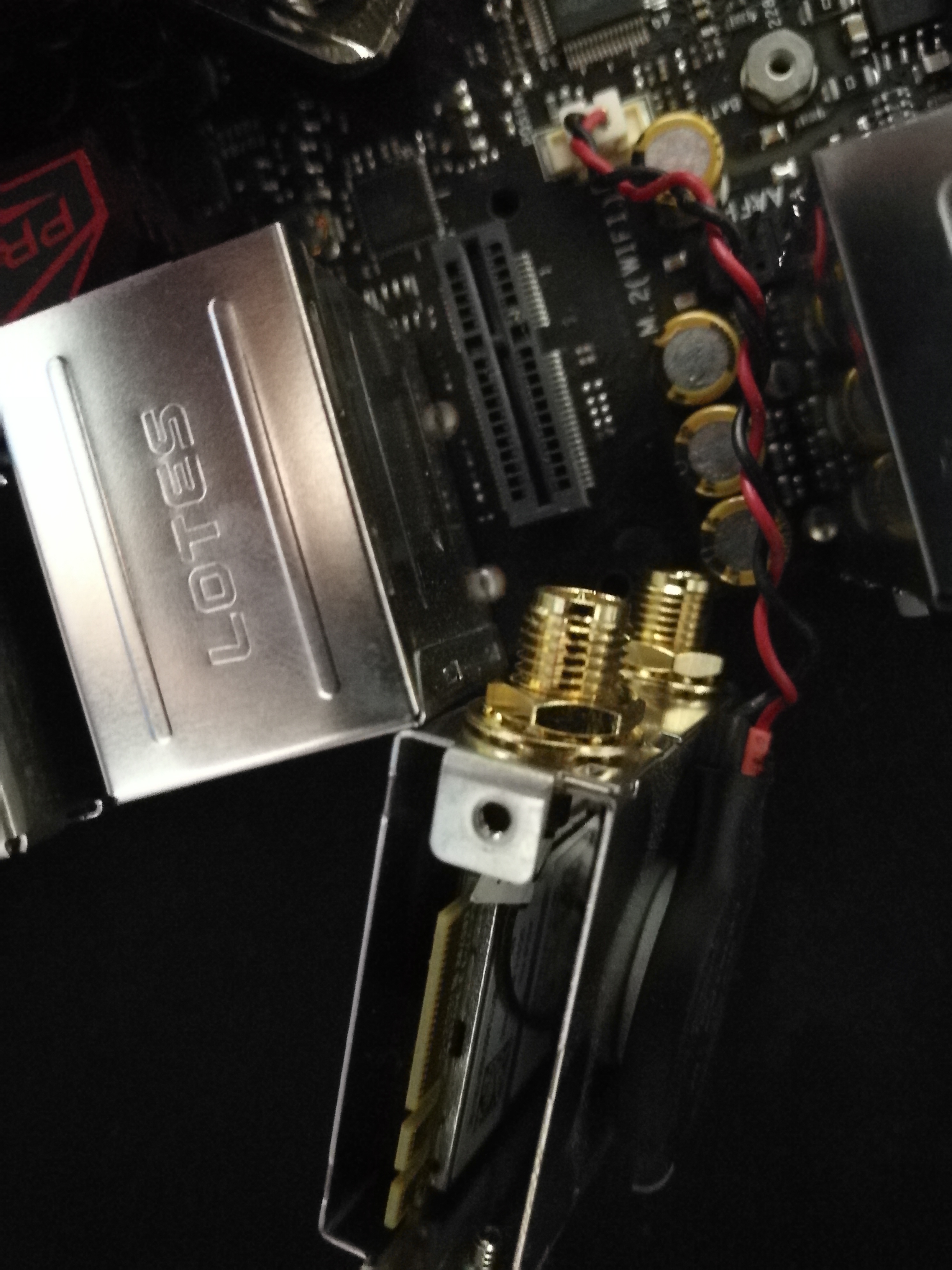

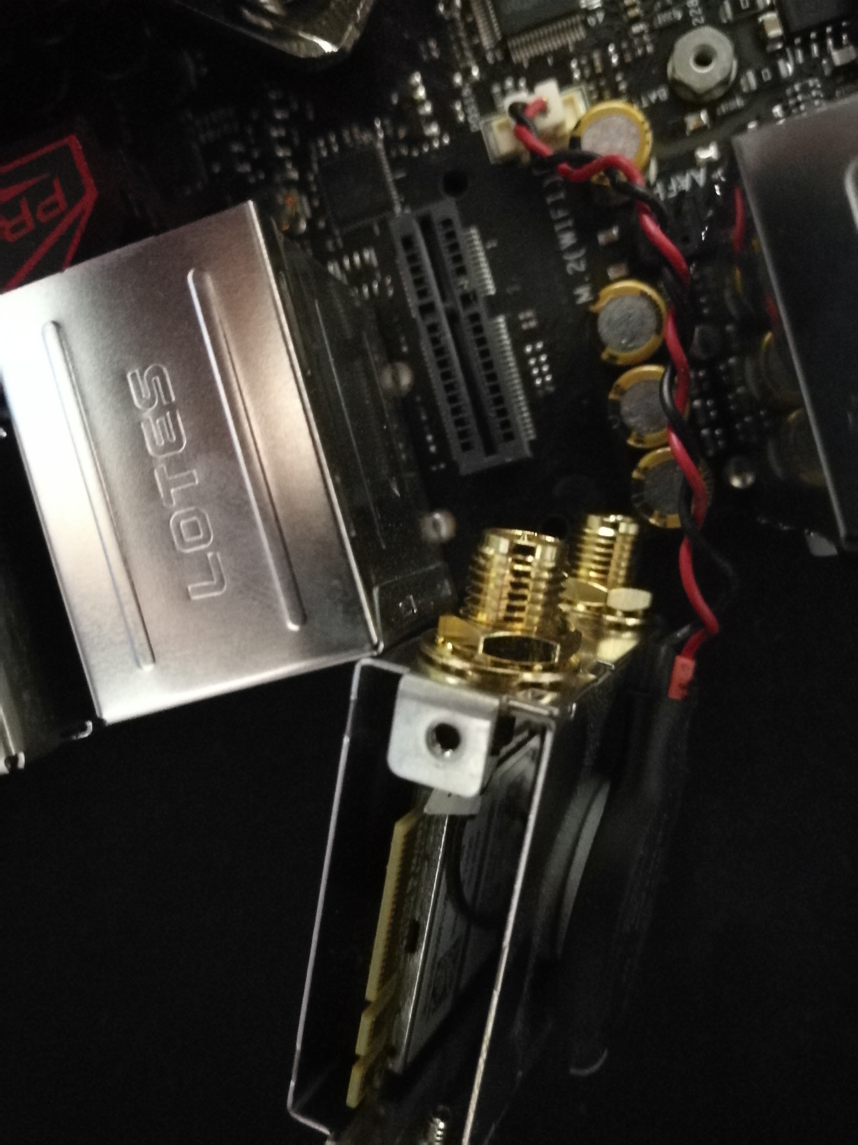

Guten Morgen,
ich hab mal wieder eine Controller Frage.
Es geht um ein Asus B150i Link Dieses hat leider nur 4 Sata ports und ich würde es gerne um 2-4 Sata Ports erweitern. Konkret gibt es ja auf so Mini ITX Boards recht wenig Möglichkeiten.
Eine habe ich mir überlegt:
Anstatt der Wifi M2 Card einen Konverter von M2 auf Sata. So zum Beispiel.
Leider habe ich im Handbuch nicht wirklich gefunden wie diese Karte angebunden ist, geschweige denn ob es funktioniert.
Hat jemand von euch sowas schon getestet oder könnte mir direkt sagen, dass die Idee eher schwachsinn ist oder so? ;)
Auch könnte es ein wenig Platzprobleme geben, da die Sata-Ports direkt an den Usb Ports bzw. Lan Port anliegen würden. Evtl. müsste es dann noch um 180° gedreht sein. (siehe Bild)
Schöne Grüße
Hans
Edit: Würde auch prinzipiell sowas und sowas funktionieren? Mini PCie auf 2x Sata hätte ich sowieso hier noch rumfliegen. Durch das extra Flachbandkabel geht evtl. Geschwindigkeit verloren. Es geht mir aber eher um die Einbindung von Festplatten.
Das Board hat einen passenden M.2 Slot für die Karten, den hier:
Der ist aber für SSDs und nicht für die WIFI Karten gedacht.
Die DeLock dürfte den den Featuren nach den Marvell 9230 enthalten, also mit 2 PCIe 2.0 Lanes angebunden werden. Das Problem ist normalerweise, dass die DeLock 30mm breit ist und M.2 Slots nur für 22mm breite Karten ausgelegt sind, so dass man normalerweise an den Seiten nicht genug Platz hat. Da der M.2 Slot aber auf der Rückseite ist, dürfte dies hier eher nicht das Problem sein, da sich dort kaum hohe Bauteile befinden werden, allenfalls ein Abstandshalter für die Verschraubung des Mainboards könnte im Weg sein und dann natürlich das Mainboardtray des Gehäuses, denn die SATA Kabel müssen ja auch noch abgehen.
Was Du mit den MIni-PCIe Teile willst, sehe ich nicht ganz, da ich keinen Hinweis auf einen Mini-PCIe Slot auf dem Board gefunden haben. Der Slot (hier auf dem unteren Bild zu sehen) für das WiFi Modul sieht nicht wie aus wie ein Standardslot, da würde ich nicht einfach so was anderen einstecken, ohne dessen Pinbelegung zu kennen. Damit bleibt nur der M.2 Slot auf der Rückseite oder der x16 Slot vorne um mehr SATA Ports zu bekommen.

An den M2 Slot auf der Rückseite habe ich gar nicht gedacht. Allerdings habe ich gestern geschaut und nicht mal eine Aussparung auf der Rückseite von der Mainboard Trägerplatte. Somit habe ich da gar keinen Raum für iwelche Karten mit Sata Anschluss.

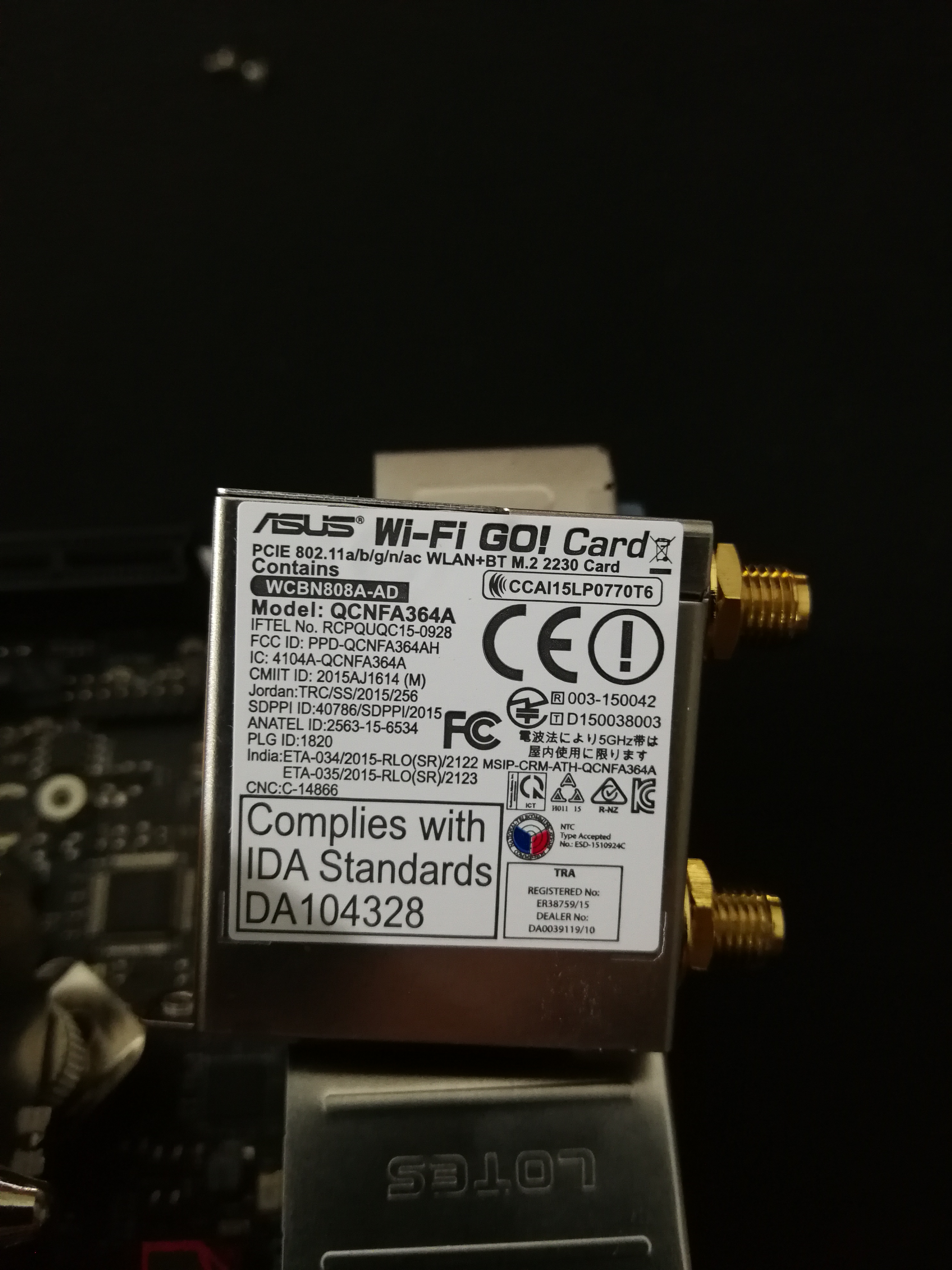

Genau den Slot von der Wifi Karte meinte ich. Ich habe die Wifi Karte gegoogelt und das ist eigentlich ne Asus Standardkarte. Genauer steht da drauf "Asus Wi-Fi Go! Card M.2 2230 Card". Naja und die sollte raus und dann eben ne m2 auf Sata karte rein. Evtl. mit einer Verlängerung, da ich evtl. an der Ecke in Konflikt mit anderen Teilen des Mainboards komme.
Leider hängt auch noch eine Grafikkarte in dem Rechner und dadurch ist der x16 Slot belegt.
Wie eine M.2 Karte sieht die zwar nicht aus, aber probiere halt ob in den Slot eine normale M.2 Karte passt und wie Du die dann irgendwie fixiert bekommst, nicht das es zu Wackelkontakten kommt. Beachte auch das die DeLock 62850 hat 30mm und nicht wie bei M.2 2230 nur 22m breit ist.
War jetzt auch erstmal hier so in die Runde gefragt ob das schon jemand mal gemacht hat und ob die Idee auch funktionieren könnte.
Zur Vorsicht habe ich noch Asus angeschrieben zwecks Pin Belegung. Ich möchte den Port nicht durch falsch einlegen einer M.2 Karte zerstören.
Ich habe noch ein kleines Halteblech von einem anderen Mainboard für solche Karten. Damit könnte ich es wahrscheinlich fixieren. Sind ja 2 Löcher direkt neben dem Port.
