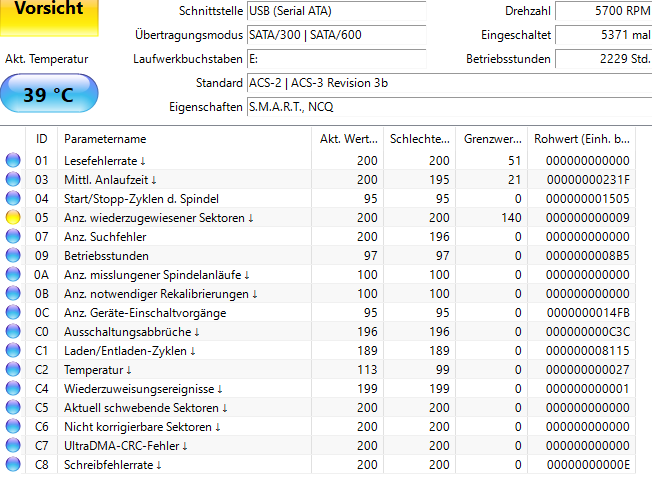

Hallo
Ich möchte (und sollte? siehe Anhang) meine externe HDD ausmustern. Diesbezüglich habe mich umgeschaut und mit dem Gedanken gespielt mir ein externes Storage/Docking Box anzuschaffen. Beispiele wie:
  • Sabrent Bay Docking Station
  • RaidSonic icy Box
Leider sind bei mir noch einige Fragen offen. Vielleicht kann mir jemand hierbei weiterhelfen?
Welche Storage Boxen sind gänglich? Welche Boxen benutzt ihr?
Weitere Empfehlungen?
Hat jemand vielleicht mal den 90mm Lüfter vom Sabrent ausgetauscht?
Kann ich jeden X-beliebigen Rahmenadapter benutzen? Ich habe hier 2x 2.50" HDDs hier sinnlos herumliegen.
In meinem Fall sollte Platz für mindestens 4 Slots zur Verfügung stehen.
