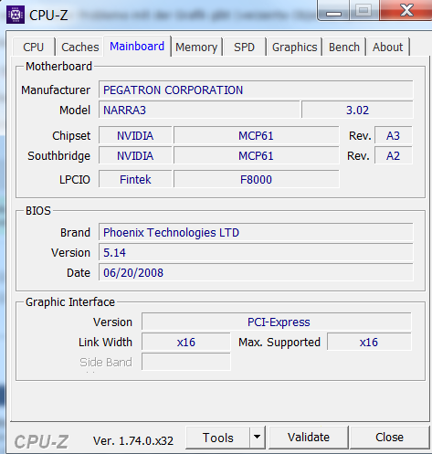

Hier mein Mainboard, damit ihr evtl. einen Durchblick habt.

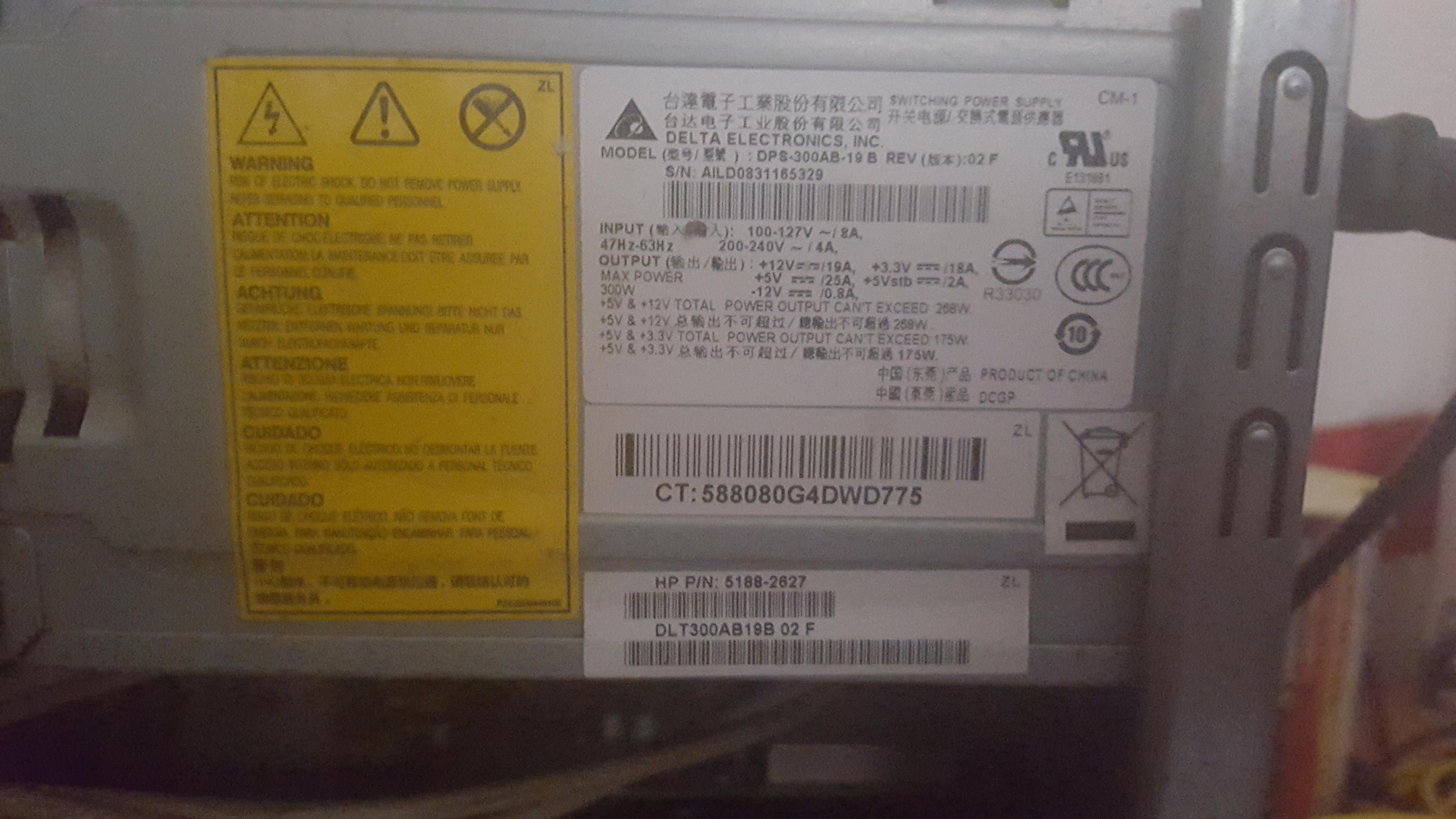

Das Typenschild vom Netzteil.

Also irgendwo da im Typenschild steht 300, womöglich hat das NT dann 300 Watt... Wenn aber kein richtiger 6er PCIe Stecker drin ist würde ich da keine GPU einbauen, die extra Strom benötigt.
Generell wär sicher gut auch gleich ein neues NT zu kaufen.

Nimm doch ne GTX 750 TI. Die brauch keinen extra Stromanschluss.
Ob deine CPU limitiert ist ne andere Frage. Das Netzteil ist auch nicht so das wahre und reißt sicher alles mit wenn es hochgeht.

Das würde ich auch vorschlagen. Reicht für die beschriebenen Spiele sicher aus, vom Stromverbrauch müsste es auch passen!
Vermutlich limitiert die CPU, aber das ist ja dann ein anderes Thema ;-)
nur weil du den hersteller DELTA nicht kennst heisst das nicht das die schrott produzieren, ist eher bekannt für oem netzteile
das dieses netzteil für eine stromhungrige grafikarte zu klein ist steht ausser frage.
