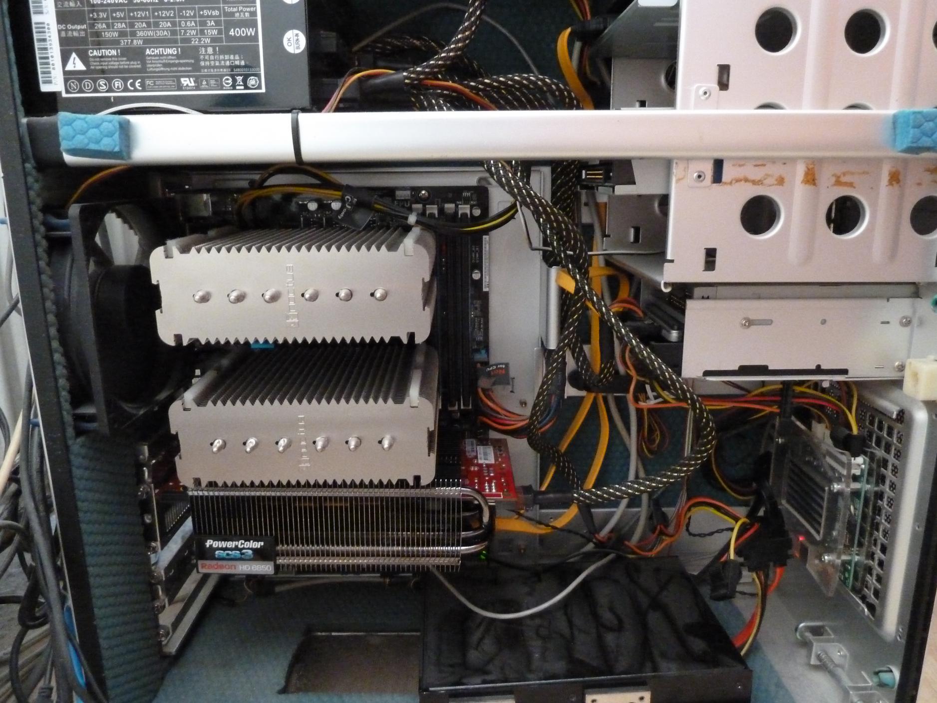

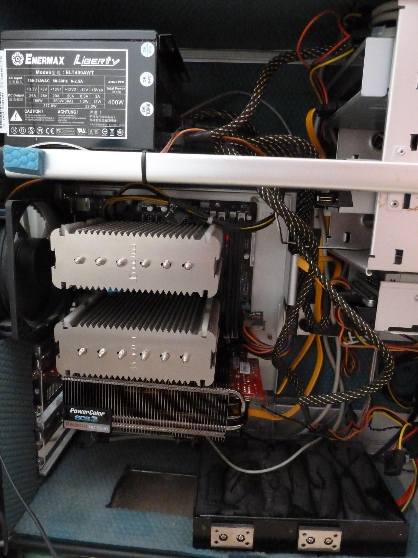

Wie sieht dein Innenaufbau aus? (Foto, wo die Lüfter zu erkennen sind)

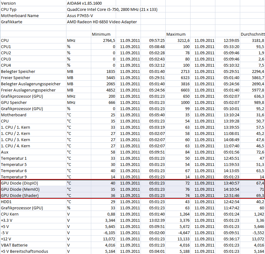

Ich habe jetzt mal FurMark ein paar Stunden laufen lassen. Die Temps gingen nicht über 72 (76 auf dem Specher) raus. Sehr gut...
Leider habe ich den Screenshot von Furmark gekillt, kanns euch also leider nicht zeigen. Habe habe noch die Stats von Everest, siehe Anhang. Leider konnte die Drehzahlen der beiden Lüfter (einer im NT, einer im Heck) nicht richtig auslesen, die Software meiner T-Balancer BigNG spinnt gerade. Laut Anzeige waren 84% Leistung, also ca. 1000 U/min bei nem Lüfter der max. 1200 U/min macht.
Tu mal 775 statt 650 MHz einstellen, damit wir nicht Äpfel mit Birnen vergleichen.
Ansonsten ist das schon ziemlich gut. Ich dachte du hättest einen Frontlüfter. Das Teil ist so sicher ziemlich unhörbar. Auch wenn ich weiter der Meinung bin, das meine Cyclone da trotzdem noch gut reingepasst hätte ;).

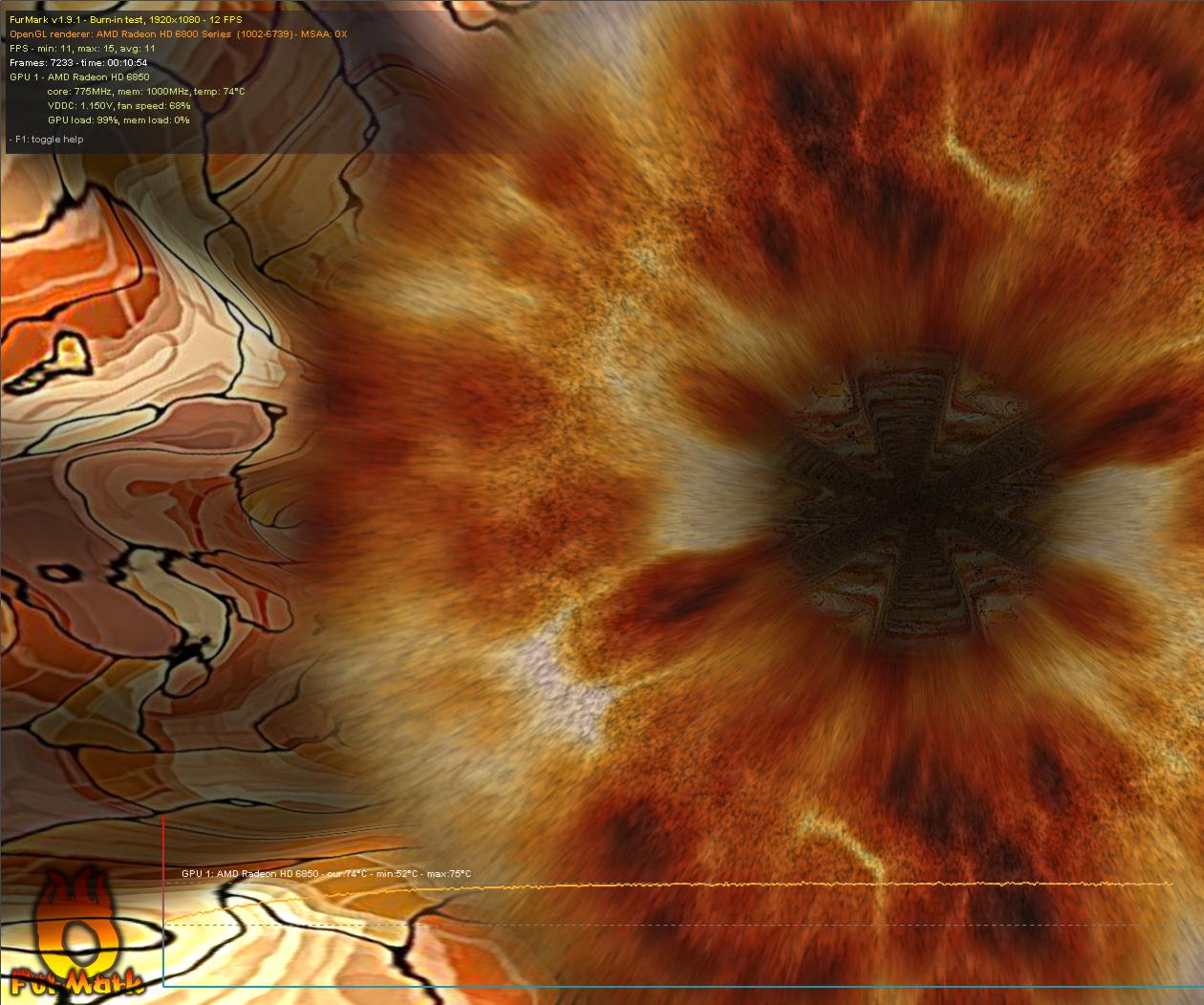

Also habe mal den Takt auf 775 angehoben... Ergebnis nach 10min FurMark im Screenshot > 75 Grad, wobei meine Lüfter da schon noch ein bisschen mehr aufdrehen...
Echt nicht übel. Ich würde es so lassen, bei aktuellen Spielen kommst du wahrscheinlich höchstens auf 70°C (Furmark ist nicht repräsentativ ;)), das ist fast schon untypisch für eine passive Karte.
Viel Spaß mit dem Ding.
