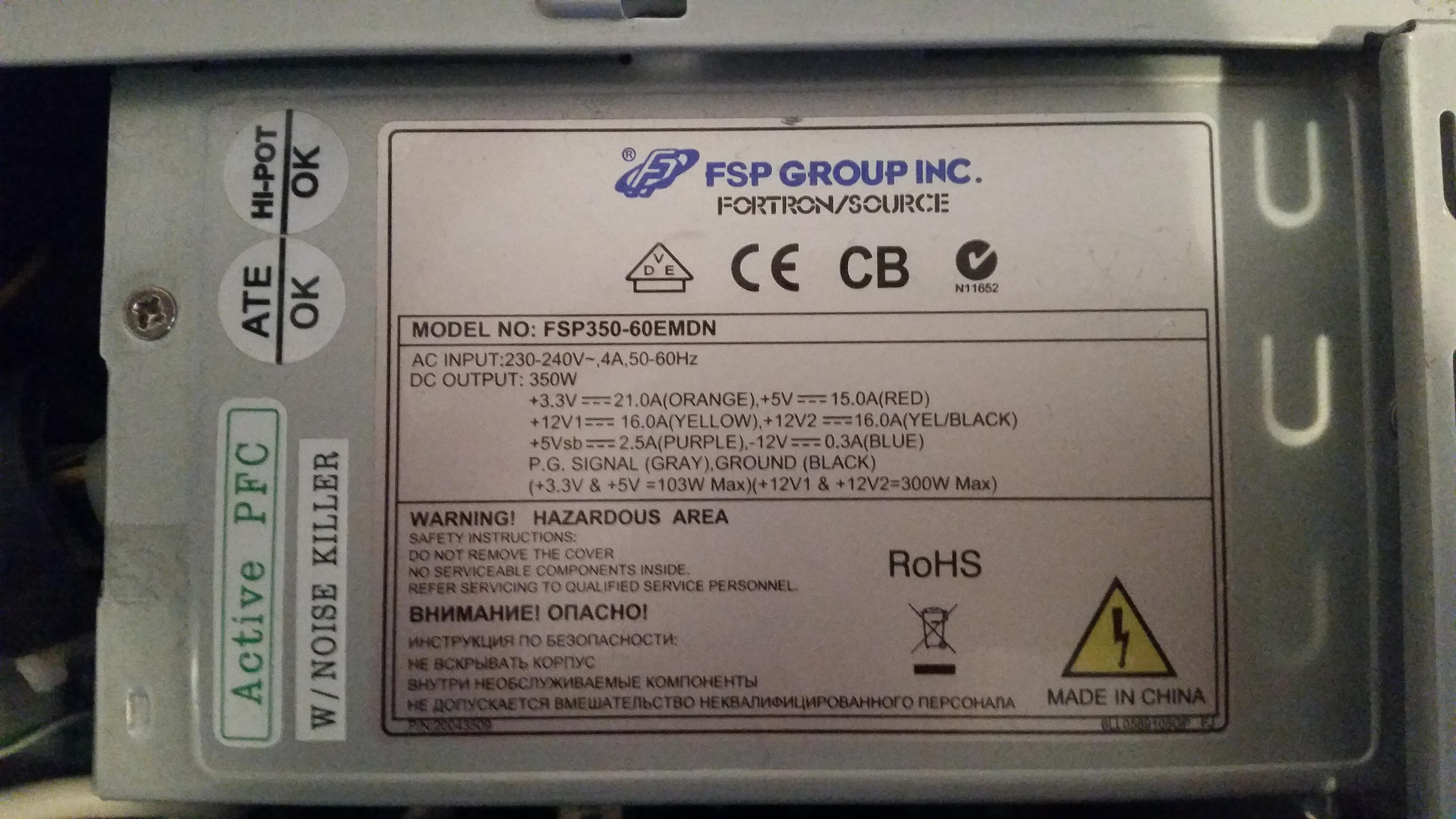

vor allem das Netzteil ist wichtig.

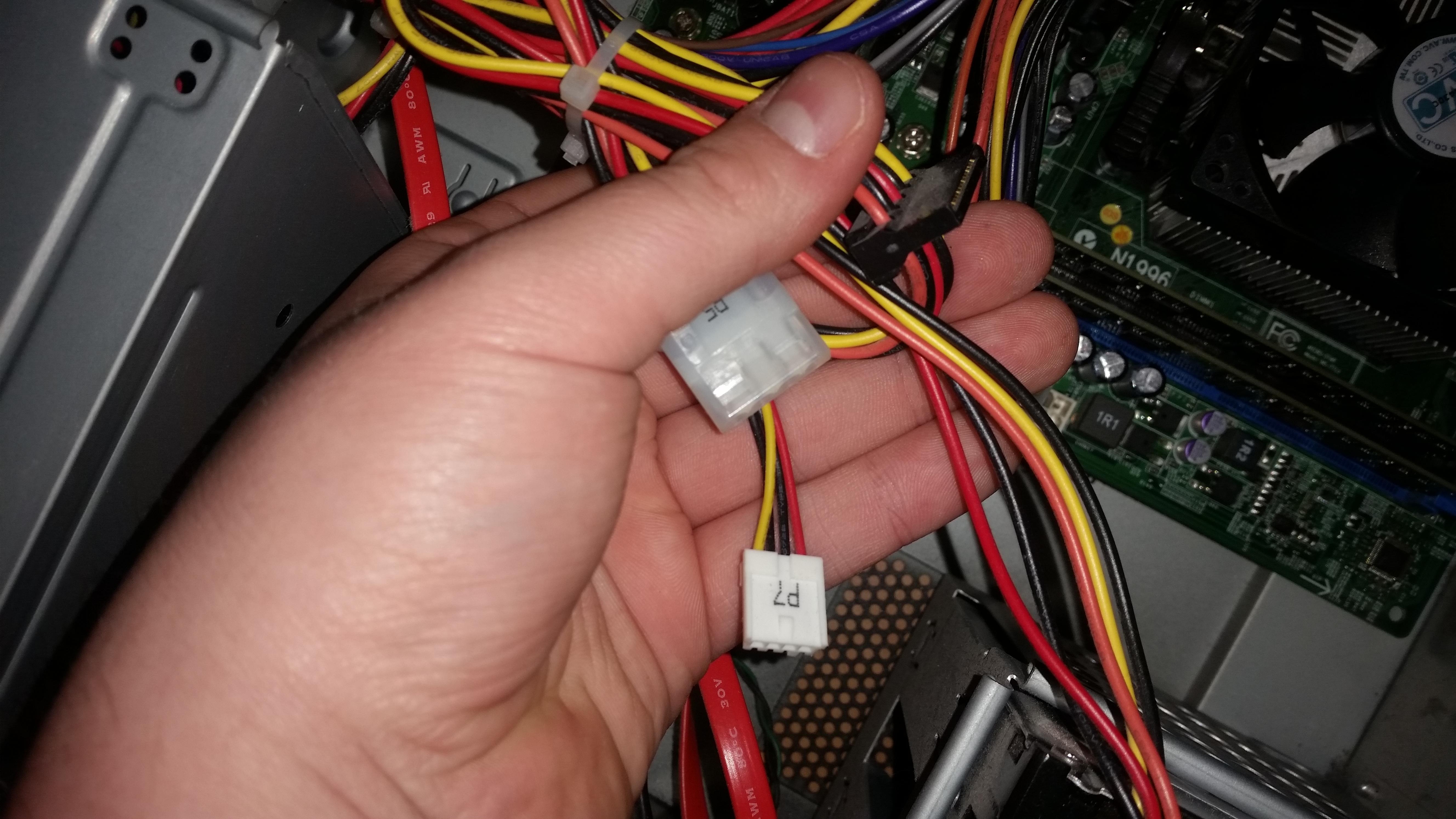

PC öffnen. Daten vom Netzteil finden oder ein Foto machen von dem Typen/Datenschild. Sind an dem Netzteil noch unbenutzte Kabel/Stecker (Stromversorgung für die evtl. neue Grafikkarte)

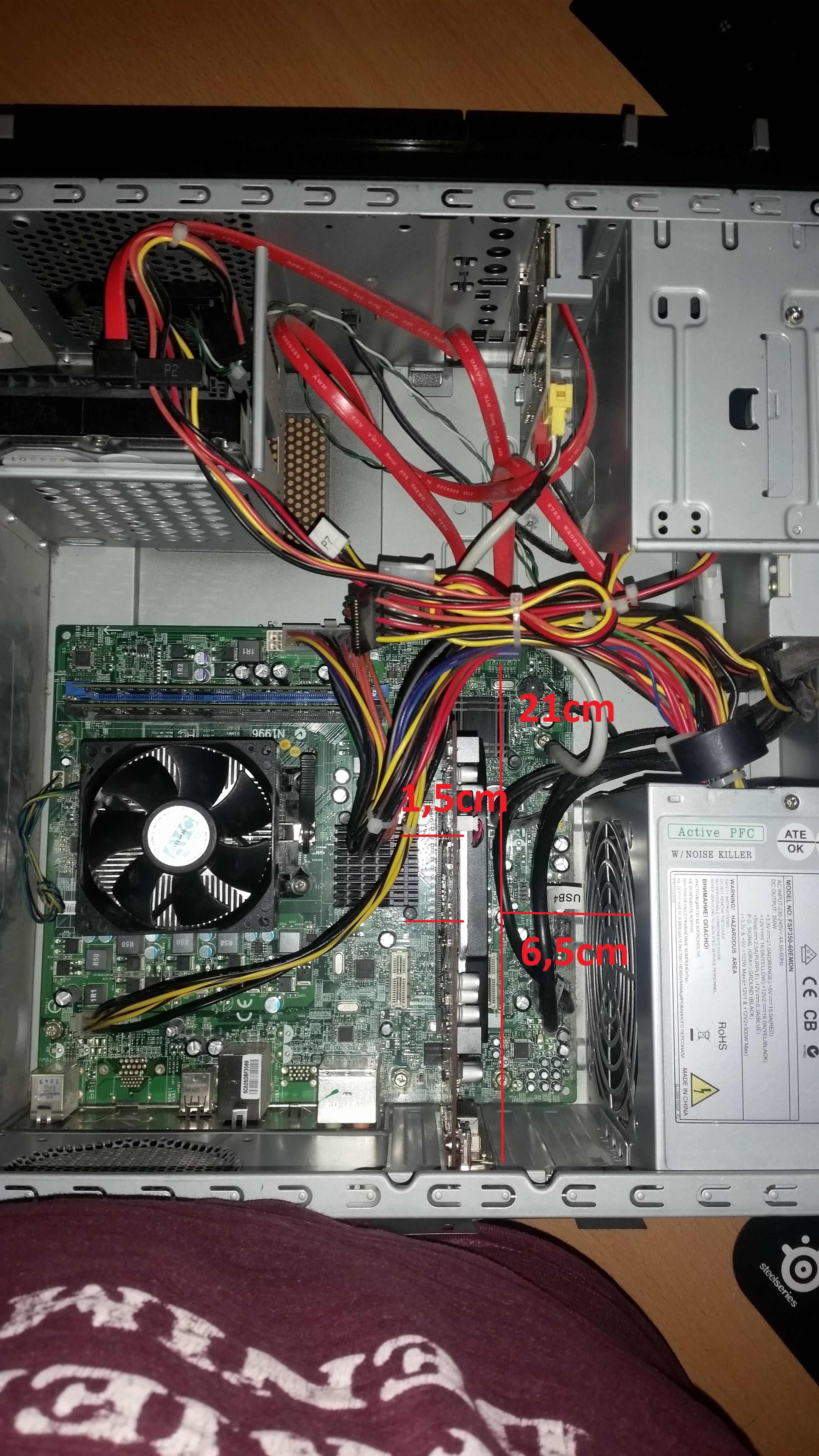

Ausmessen, wieviel Platz innen vom Slotblech bis nach vorne zu den Festplatten oder Lüfter ist.

Das Netzteil hat 350W.

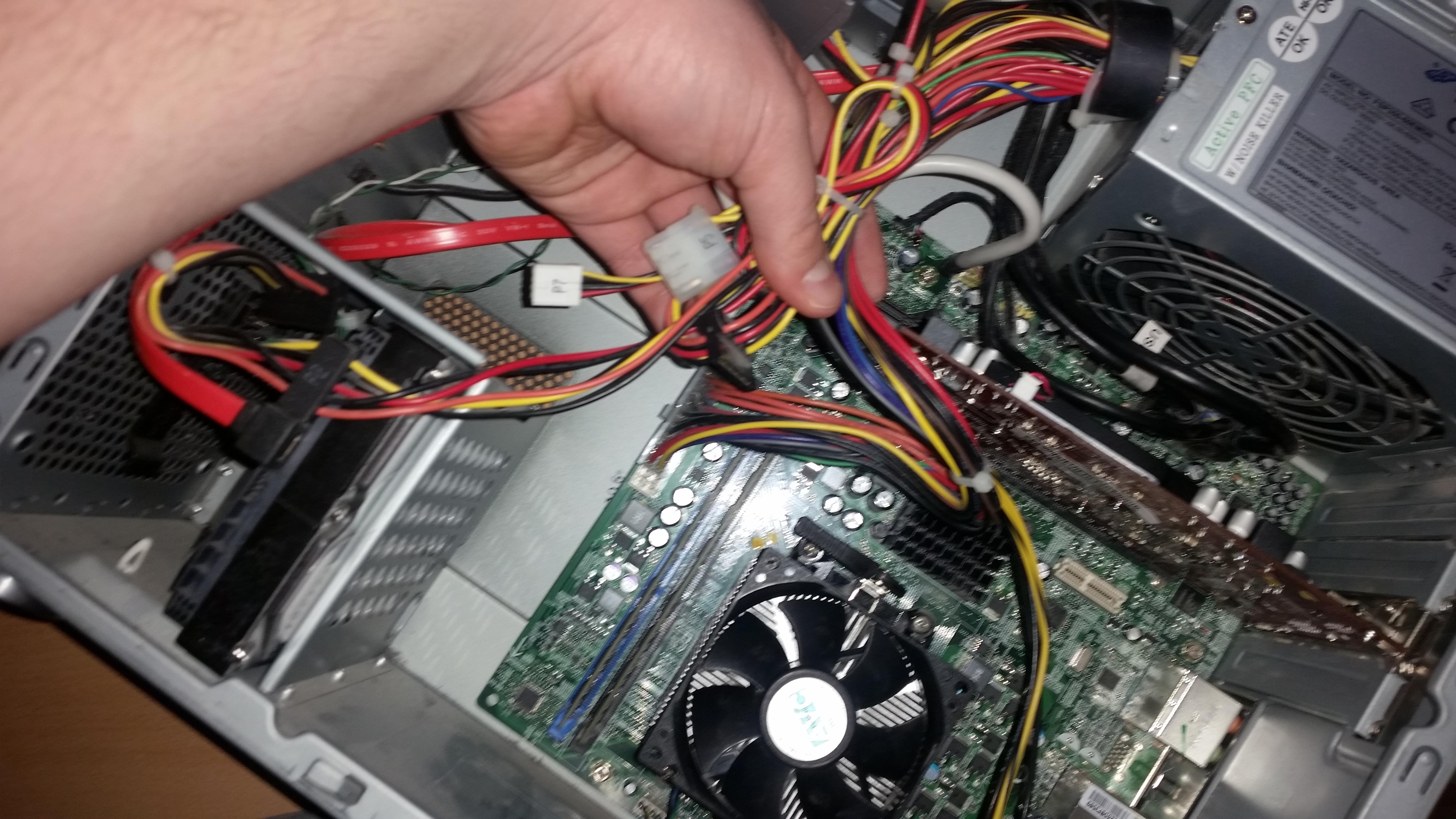

So in den Anhängen seht ihr alles. Mit der neue Grafikkarte hab ich vor neuere Spiele wie Black Ops 3 spielen zu können. Ich weiß, dass mein Prozessor auch nicht der beste ist aber für den Anfang sollte er Laut den Systemanforderungen von den neuen spielen ganz okay laufen.
die 380x kannste vergessen. erstens dein netzteil und zweitens das gehäuse. zu viel abwärme etc..
würde jetzt sagen ne 960 4gb, aber keine gewähr das es geht. definitiv bei den rahmenbedingungen keine starke amd.
geforce 950er evtl. noch. normalerweise ist das kein spiele pc. soll heißen, von a-z nicht dafür gedacht.
mit ner 750ti gehste auf nummer sicher. leistung ist dann auch vorhanden, nur mit high details unter fullhd wird es nix- zu mindestens bei aaa titeln.
