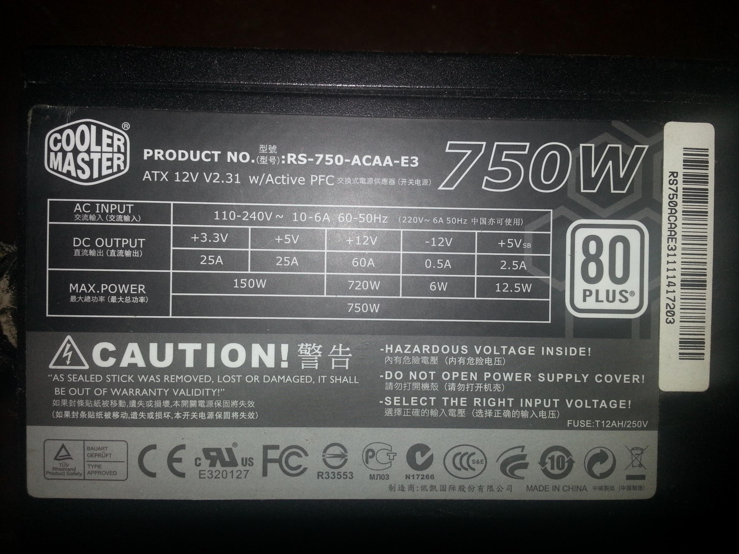

Netzteil (PSU):Netzteil 450Watt Pure Power 140mm
Lüfter 80+ Effizienz (1x)

P.S.: Netzteil reicht mehr als aus. Da ist auch mit einer GTX780 noch 300Watt Luft nach oben...

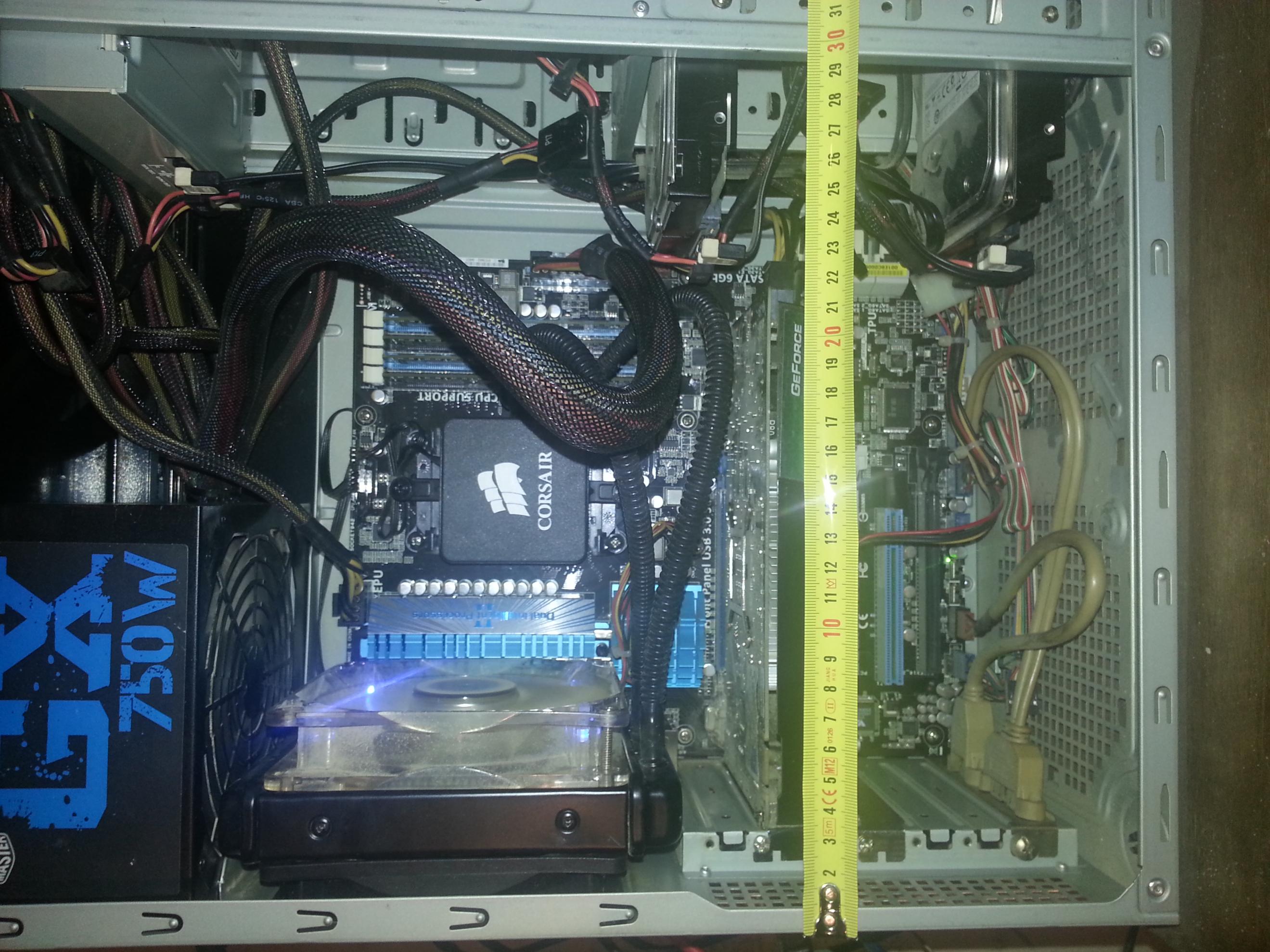

Ich sehe allerdings Probleme in deinem Case, bezüglich der Grakalänge & ggf. musst dich von deinem Festplattenkäfig verabschieden & falls möglich, deiner CPU noch fleißig die Sporen geben.^^
edit: Wenn Du NV präferierst, dann ist eine 780er auch ne Überlegung wert. Wie gesagt ...Ausmaße der Graka halt beachten, denn vieel Platz ist da nicht.

denke wenn die graka so knapp über 30cm lang ist könnte ich sie noch reinbekommen
unter meiner aktuellen graka steckt ja noch son usb 3.0 dingends aber das kann man notfalls ja auch weiter nach unten verfrachten =)
Die ersten 3 Zentimeter kannst gar nicht nutzen bzw. so kannst nicht messen. Ich sehe da eine mögliche Länge von maximal 26-27cm.
