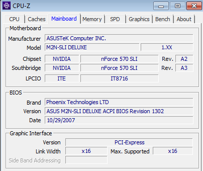

Mainboard : Mainboard old.pngMainboard old.png

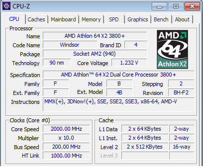

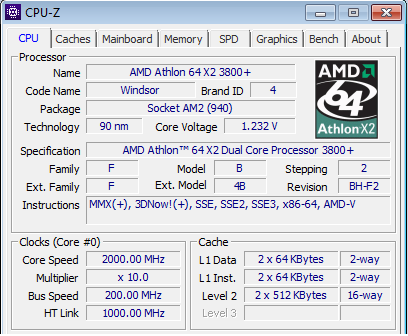

CPU : CPU old.pngCPU old.png

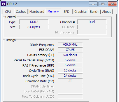

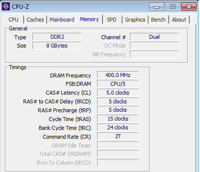

Memory : Memory old.pngMemory old.png

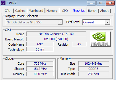

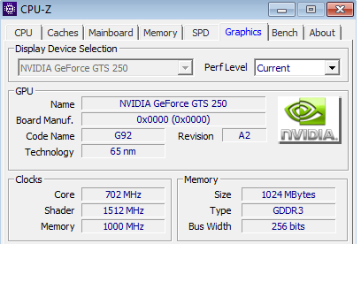

lade bitte nochmal den Screen von Graphics hoch.
Ich würde für das schon alte DDR2 System eine RX 460 mit 4GB empfehlen.

Wieviel Prozessorleistung LoL braucht, dazu kann ich nichts sagen. Der x2 3800 ist ja schon in den ersten Geschichtsbüchern zu finden.

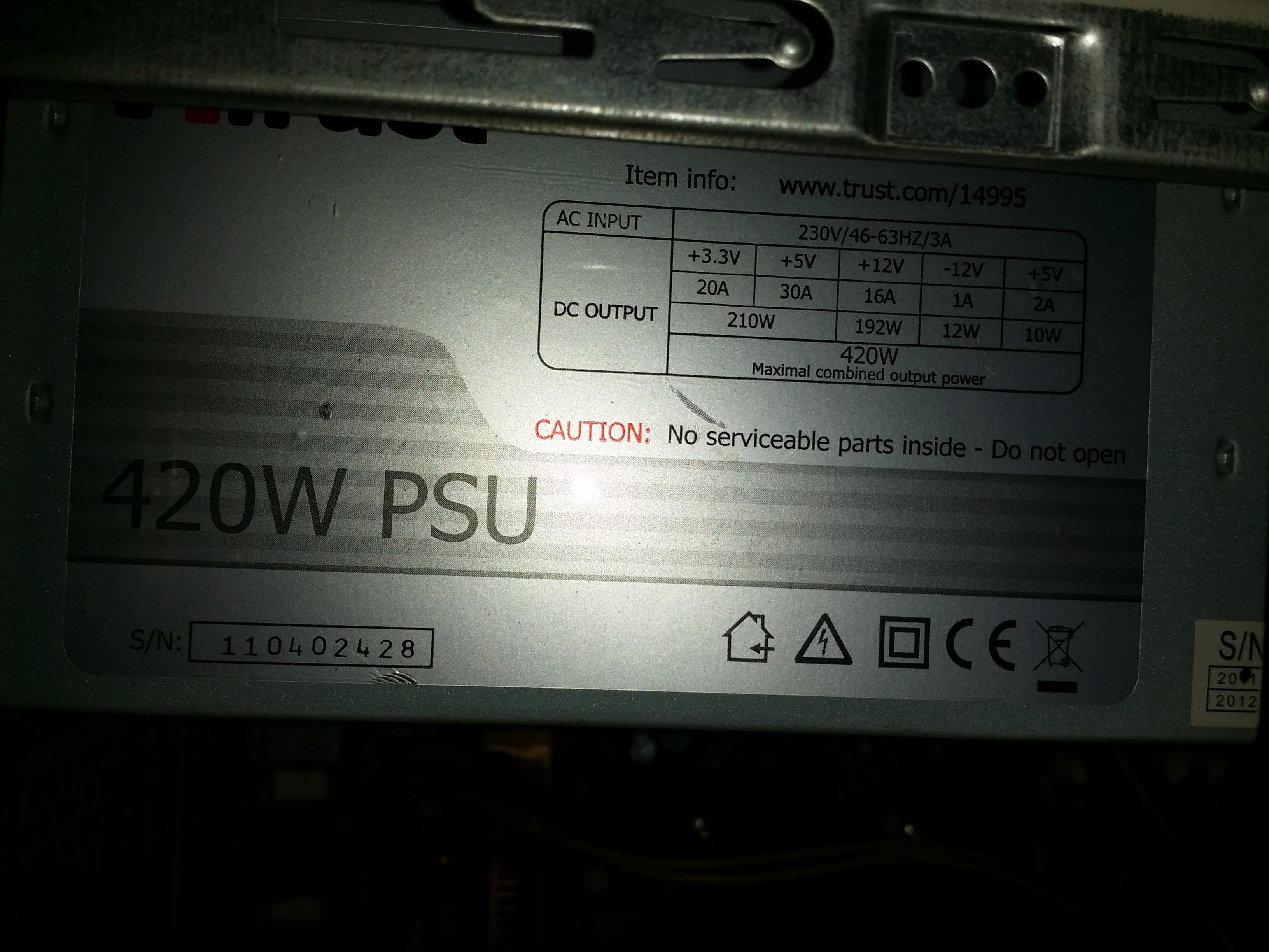

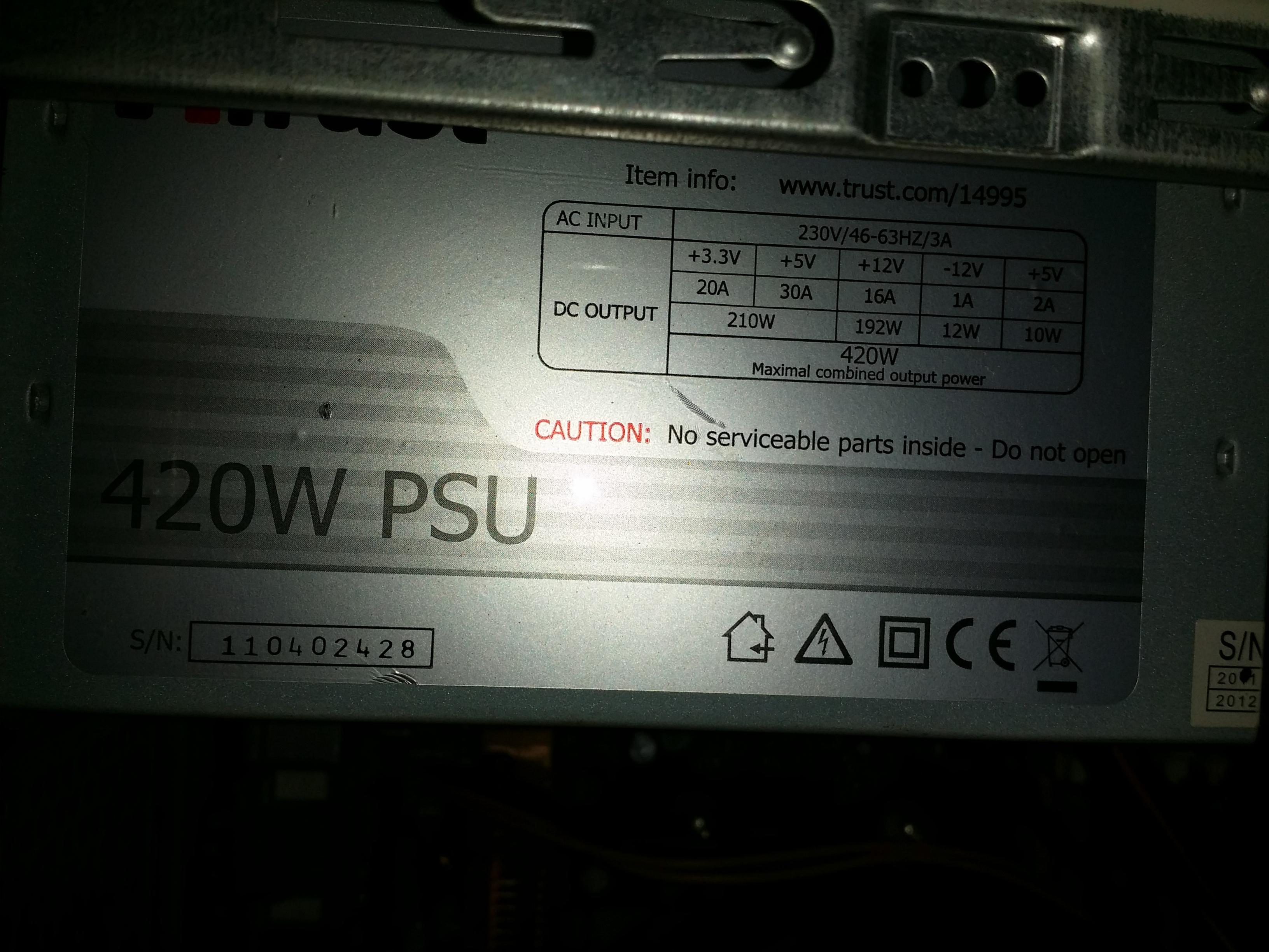

Unbaitable, bitte poste ein Foto vom Aufkleber deines vorher ausgeschalteten Netzteiles.

Sollte - auf eigenes Risiko - für die Karte reichen. Qualität hat das Netzteil glaube ich nicht.
Kann die Marke oben links nicht erkennen, aber die Leistung der einzelnen Rails ist dünn.

Bloß ob der Prozessor noch mit macht, großes ?????????
Ach du Gott vergiss es. Die CPU, Board ist bald 10 Jahre alt. Da brauchste keine aktuelle Graka mehr einbauen.

kann es sein das eher die x2 3800 CPU limitiert ? habe grad youtube geschaut dort hat jemand bei LOW Settings mit der CPU 30-60 fps mit einer GTX 650 ?
Ein Intel G3220 mit GTX 650 hat 80-100 fps
würde fast denken das es mehr Sinn macht ein
H110 Mainboard (60€) + 2x 4GB DDR4 (30€) + i3-6100 (110€) (oder i5-6500 / 190€) zu kaufen und die iGPU (interne GPU) zu nutzen.
Macht vll. mehr Sinn als die RX 460 für 130€ zu kaufen und dann ist die CPU zu lahm.
Für das i3 System wäre das 200€ und die iGPU langt für LoL vollkommen
